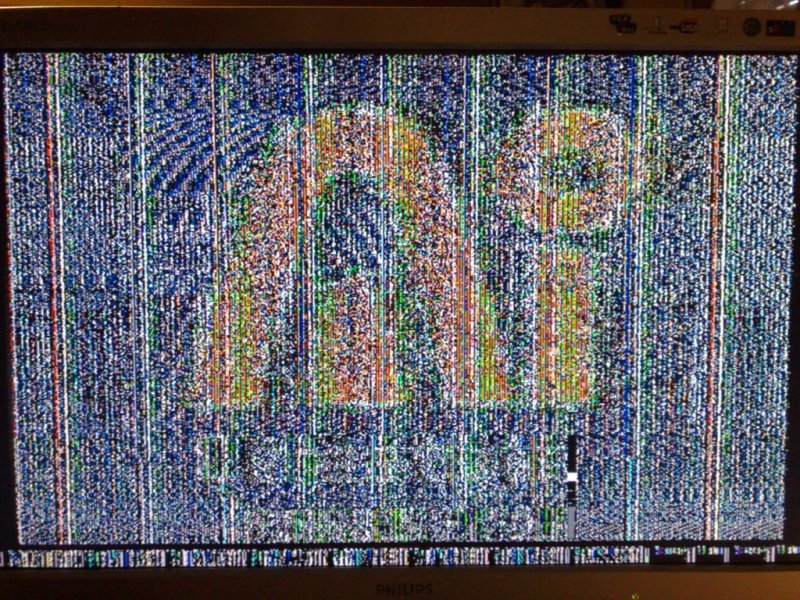

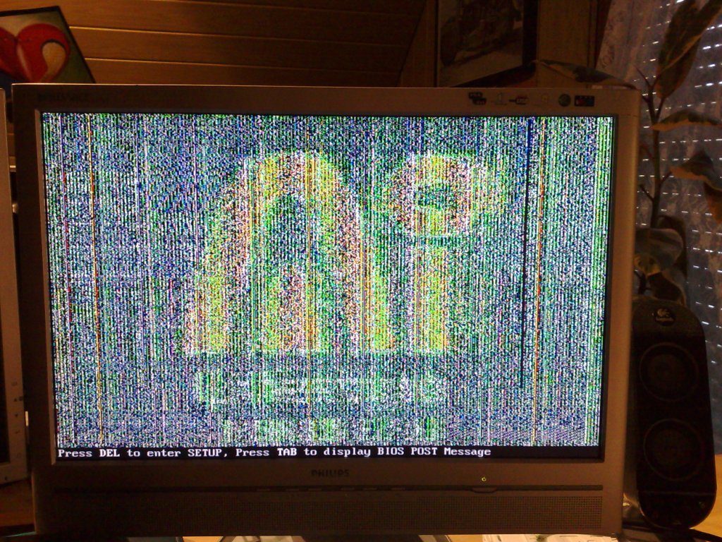

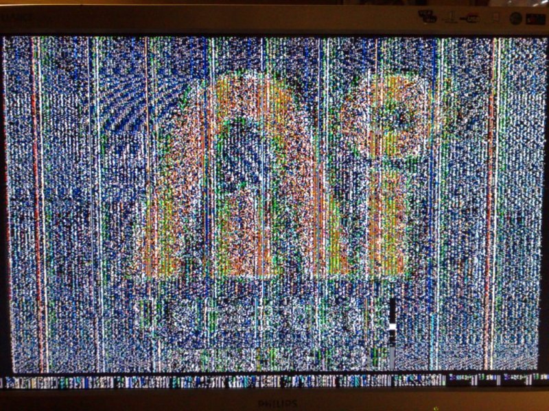

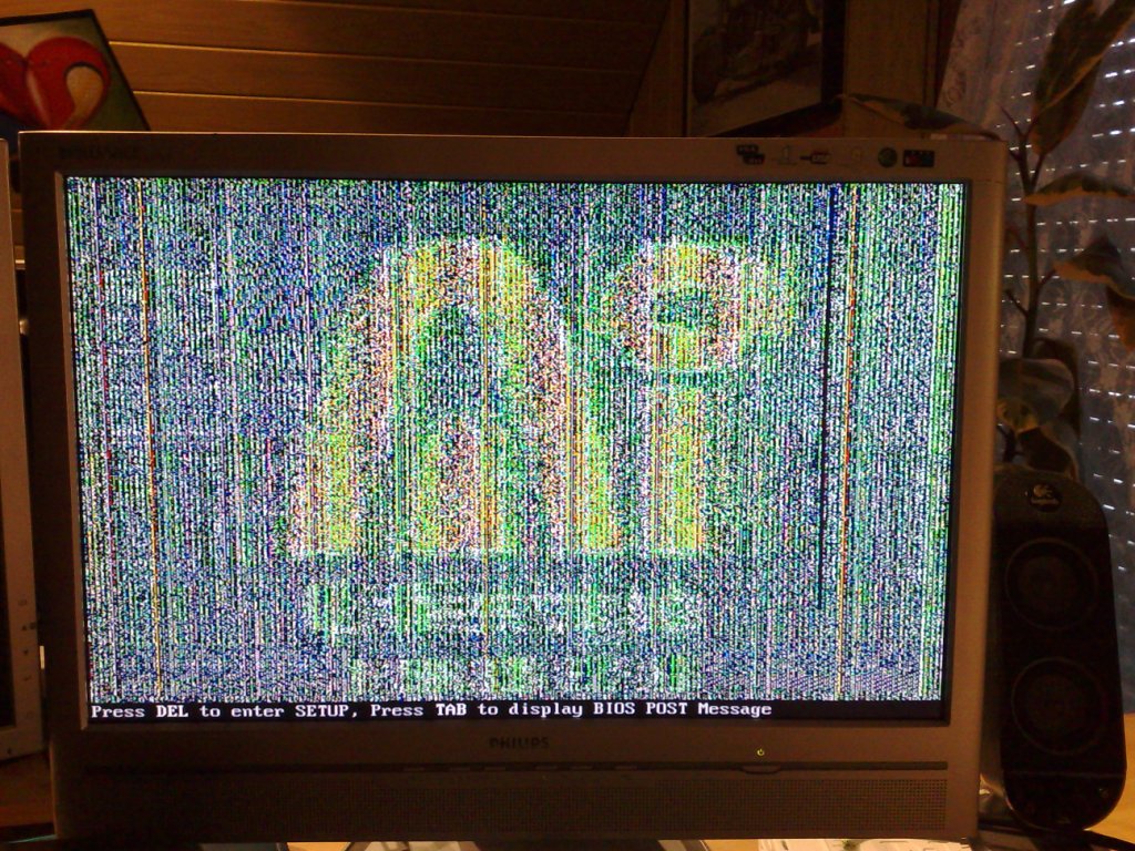

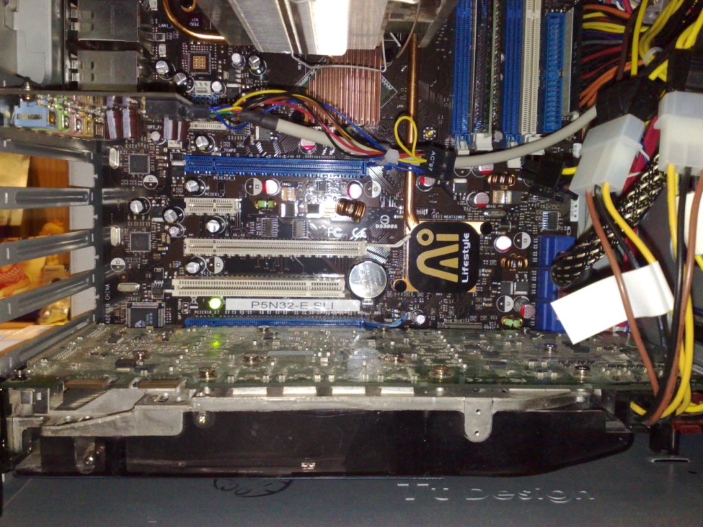

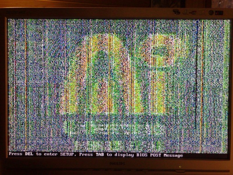

Nur jetzt ist es so, da ich ja im SLI fahre wäre es ja sinnvoll die 2 PCI-E Slots zu nutzen die mit 16 Lanes angebunden sind. Nun war es aber von anfang an so dass wenn ich die GraKa in den unteren Slot reingesteckt habe er nicht hochgefahren ist und immer so im BIOS hängen geblieben ist. (siehe Anhang)
Nun gehe ich davon aus, dass der untere PCI-E Slot defekt ist.
DA:
SLI funktioniert wenn ich die eine in den oberen 16 lanes reinrau und die andere in den 8 lanes stecke. Nur dadurch erhöht sich die Temperaturen der oberen GraKa deutlich unnötig. und ich denke mir, dass ich noch ein bisschen mehr Leistung rausholen könnte wenn ich 2x 16 lanes hätte anstatt 1x 16 und 1 x 8 lanes.
Am Ram kann es nicht liegen hab schon alle Varianten probiert. und wenn ich mit einem Ram fahre und eine GraKa in dem oberen 16 Slot habe is auch alles ok.
Außer es gäbe eine Verbindung zwischen Ram und dem unteren PCI-E Slot was aber doch ziemlich komisch wäre ...
Also meine erste Frage wäre also ... stimmt ihr mir zu das der Slot defekt ist bzw. wisst ihr einen Rat?

Das Problem besteht ja auch nicht im SLI, SLI funzt ja aber eben nur wenn ich den oberen Blauen x16 und den darunterliegenden weißen PCI-E x8 nutze. Es geht ja darum dass der unterste Blaue PCI-E Slot der normal für dual SLI genutzt werden soll net funzt. Wie oben im Bild dargestellt nichtmal mit nur einer GraKa.
@Tweety081179 - Hmm... wenn du mir auf dem Bild nen 2ten Ram Riegel zeigen kannst - kannste mich überzeugen :D Aber da habe ich nur einen drinen, und das auch nur weil ich am ausprobieren war. Er läuft ja normal mit 4x1GB :D ... nichts für ungut :D
