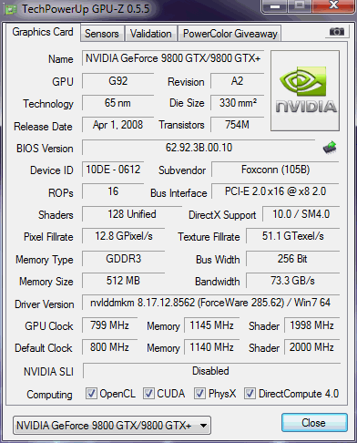

Habe meine alte Gainward 8800gts gegen eine Foxconn 9800gtx getauscht.
Wenn ich jetzt GPU-Z starte steht da
Bus Interface: PCI.E 2.0 x16 @ x8 2.0

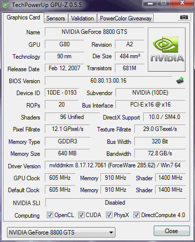

Vorher hatte ich mit meiner 8800er x16 @x16 stehen.
Habe schon alles mögliche ausprobiert:
1. Neuste Treiber sind installiert
2. Neustes BIOS Update
3. Graka BIOS Update
Hab auch keine Möglichkeiten irgendwas im BIOS deswegen einzustellen.
Alle anderen PCI-E Slots sind frei.
MoBo: Gigabyte GA-MA770-UD3
Habt ihr vielleicht noch irgendwelche Ideen ?

Meine Vermutung = Das Mobo kann im PCIe 1.0 Modus x16 und im 2.0 Modus halt nur x8.

Hab eben gerade mal die 8800er eingebaut und paar Screenshots gemacht...
naja aber es scheint genau das problem zu sein, also auch kein defekt...ich denke auch es wird am board liegen
