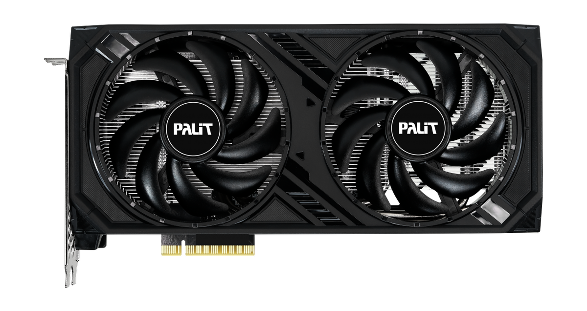

RTX 4070 Mobile = AD106 = gleicher Chip wie auf der Desktop RTX 4060.
Die GPU unterstützt physisch maximal nur eine 8x Anbindung.
EDIT:
Ich denke mal das "x16 PCI-E" auf den Websites bezieht sich einzig und allein auf den physischen Slot der, genauso wie im Desktop, nunmal eine Länge von 16x Pins hat, wirklich elektrisch verbunden/angebunden sind allerdings nur 8x. Bei manchen Desktopmodellen der 4060 kann man auch erkennen, dass entweder nur die hälfte der Länge des Slots mit goldenen Kontakten angebunden ist oder aber, dass der Slot einfach auf die hälfte der Länge gekürzt wurde.
