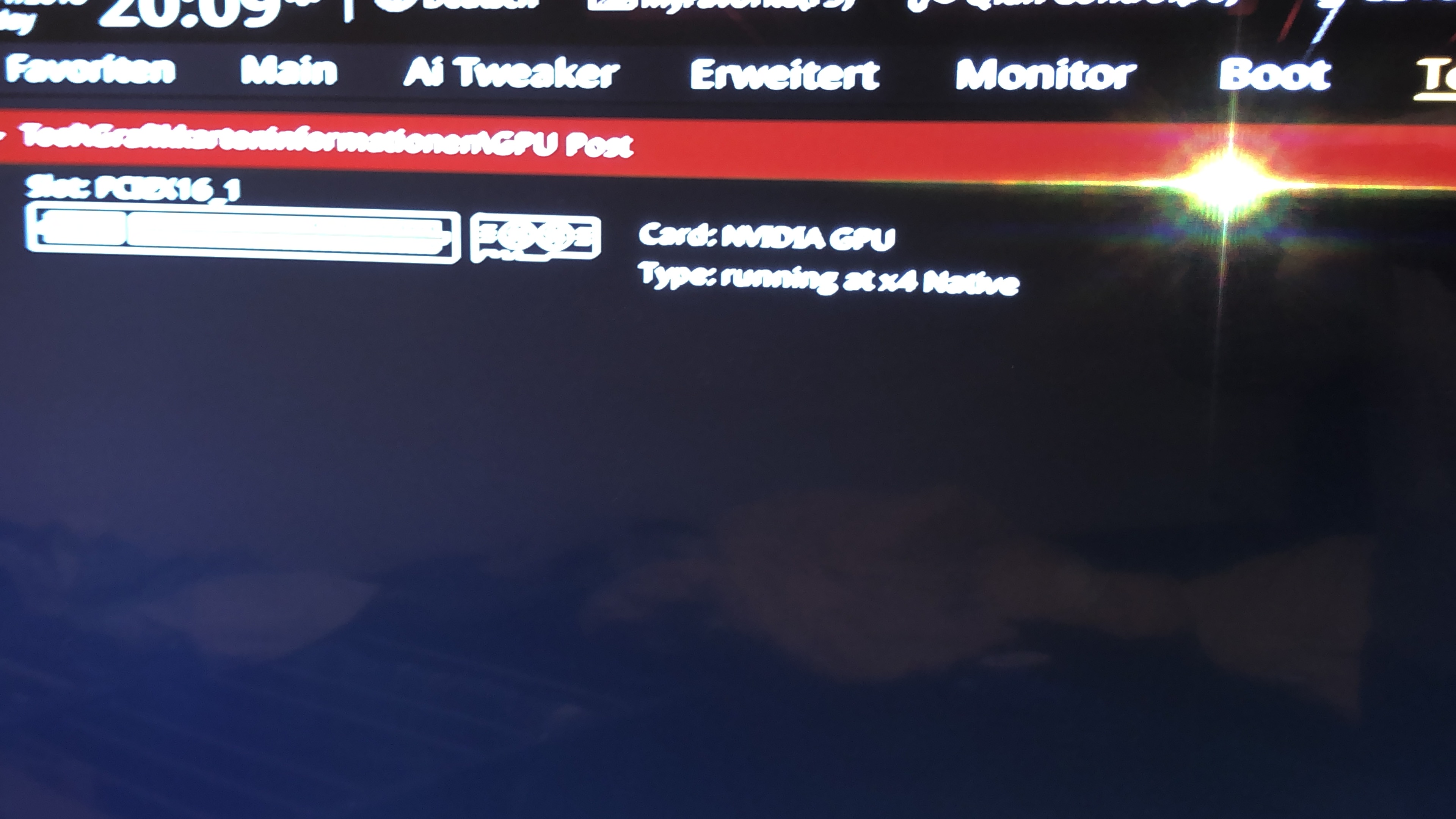

Ich habe heute abend die RTX 2080 verbaut.
GPU-Z und Bios zeigt mir x4 lanes an.
Zuvor hatte ich eine GTX1080 hier war es 16fach angebunden....
gleiche komponenten außer GPU
Asus Z370I /8600k
600W Netzteil Sf600 Corsair
RtX 2080
m2 ssd
-Bios Update wurde heute gemacht 1601
-Bios Reset
-Windows neu Installiert
-Grafikkarte 7x ausgebaut
-Stromkabel 7x ausgesteckt und erneut verbunden

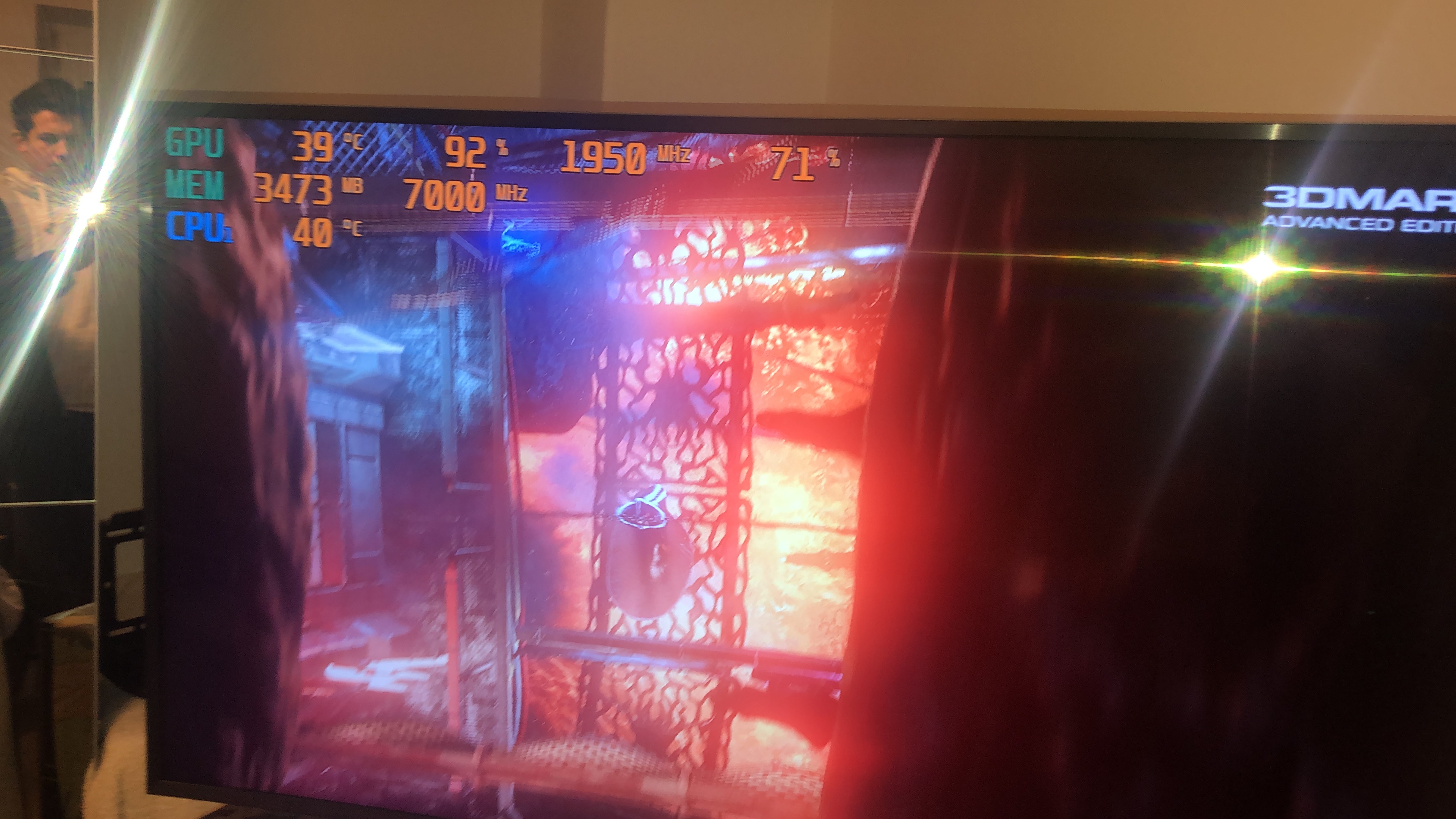

Was mich stützig macht in benchmark
lief die karte einwandfrei frei hat knapp 2000mhz boost takt und dazu habe ich das heaven benchmark 1std laufen lassen lief einwandfrei...
Habe ich was übersehen ?
Ideen? Ratschläge?

das Board hat ja nur einen PCIe x16 3.0 Port
hier Foto
benchmark und bios

Der Punkt war: Benchmark an und währenddessen in GPU-Z nachkucken.
Lies die Beiträge hier nochmal und Klick auf das Fragezeichen...
Steht doch klar da: Pcie x16 3.0 -> richtig verbunden...
So ist es.
das @x4 1.1 ist das, was im Idle anliegt, weniger Lanes und auf nur PCIe 1.1 statt 3.0
Wenn du auf das Fragezeichen rechts daneben klickst, öffnet sich ein ganz einfaches Renderfenster, dann springt der um auf x16 3.0.
... imho ... da stimmen UEFI-Einstellungen nicht!
Überprüfe bitte:
  • PCIEX16 Link Speed
  • PEG Port Configuration
  • Advanced/Onboard Devices Configuration
    M.2 Konfiguration, oft teilt sich diese die Lanes mit dem Grafikport, der dann in x8 läuft
Der GPU Post im UEFI sollte schon x16 anzeigen...

Pcie Steckplatz ist kein kleber drauf,
Jetzt geht gar nichts mehr...
vermutlich ist die GPU Defekt...
Mehrfache Windows installation haben nichts gebracht mit Gpu und ohne wiederum ohne Gpu Windows Installiert ...
hin und wieder mal klappt die Win-Installation aber wenn ich auf Nvidia.de den aktuellen treiber Installiere möchte kommt kein Bild mehr.
Was meint ihr?
Folgendes
Update:
GPU ist defekt
falls einer auch so ein fehler Probleme haben sollte.
Ich war beim Pc Store die Karte wurde mir x16 erkannt allerdings bis zum Windows Treiberinstallation ist der Rechner auch abgestürzt.
Der Pc ging dann auch nicht mehr usw....
Problem besteht noch ...
GPU wurde ausgetauscht,
Läuft nun alles einwandfrei :) auße PCI-E noch x4 Native...
Board ist nicht Defekt da ich mir ein Zweites als ersatz angeschafft habe die auch x4 Native erkennt.
Bei besuch von Arlt Computer lief die Karte 16x
Bios Einstellung geprüft jemand eine Idee?
evtl. CPU Defekt? die nur 4xLanes kann?
