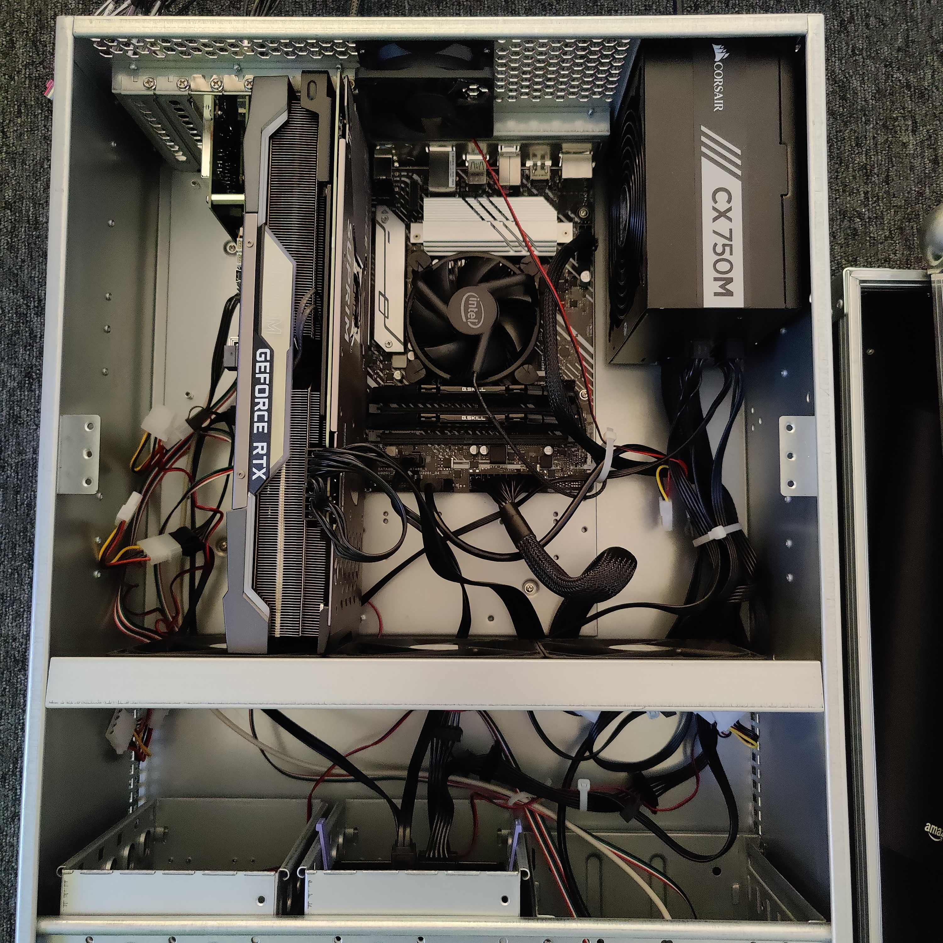

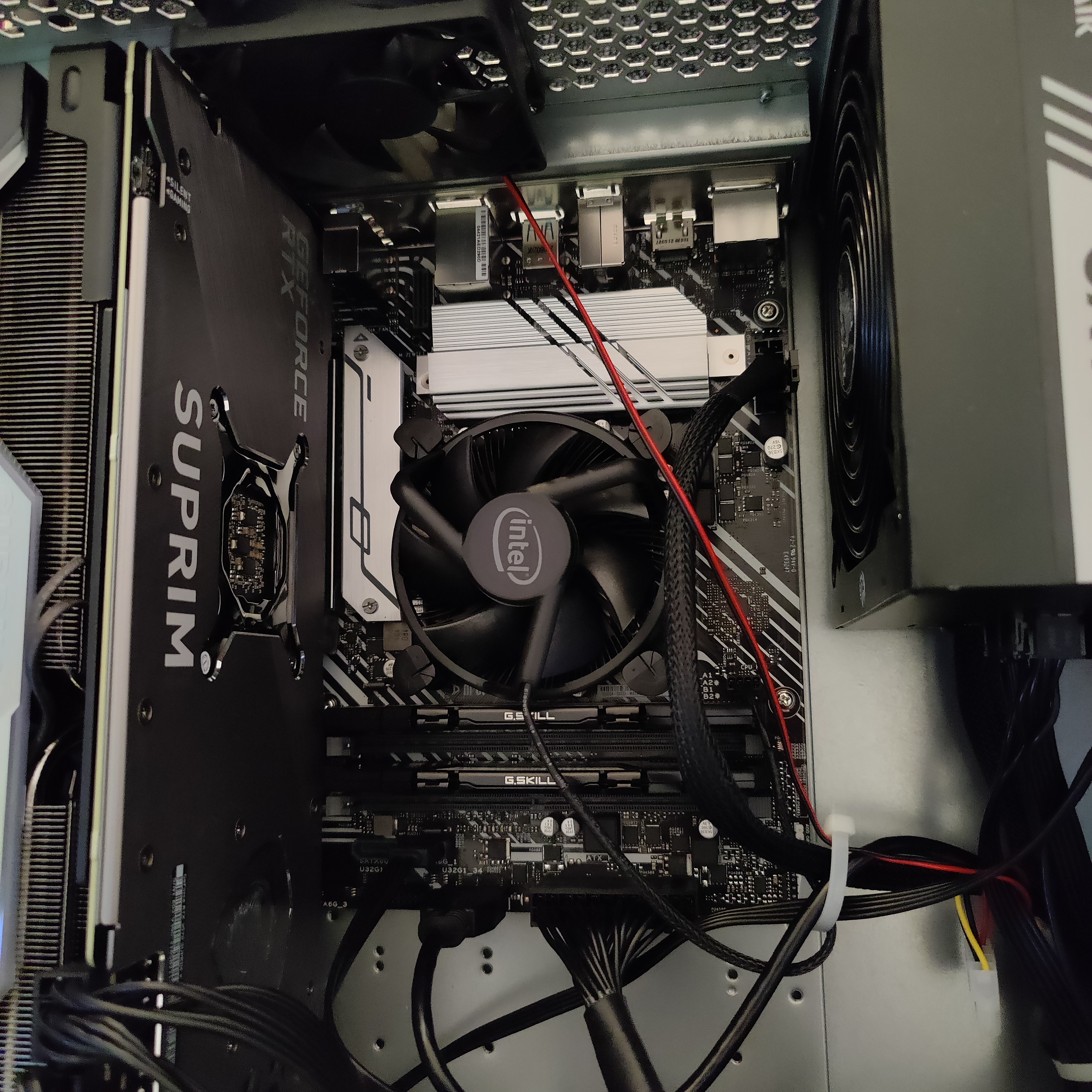

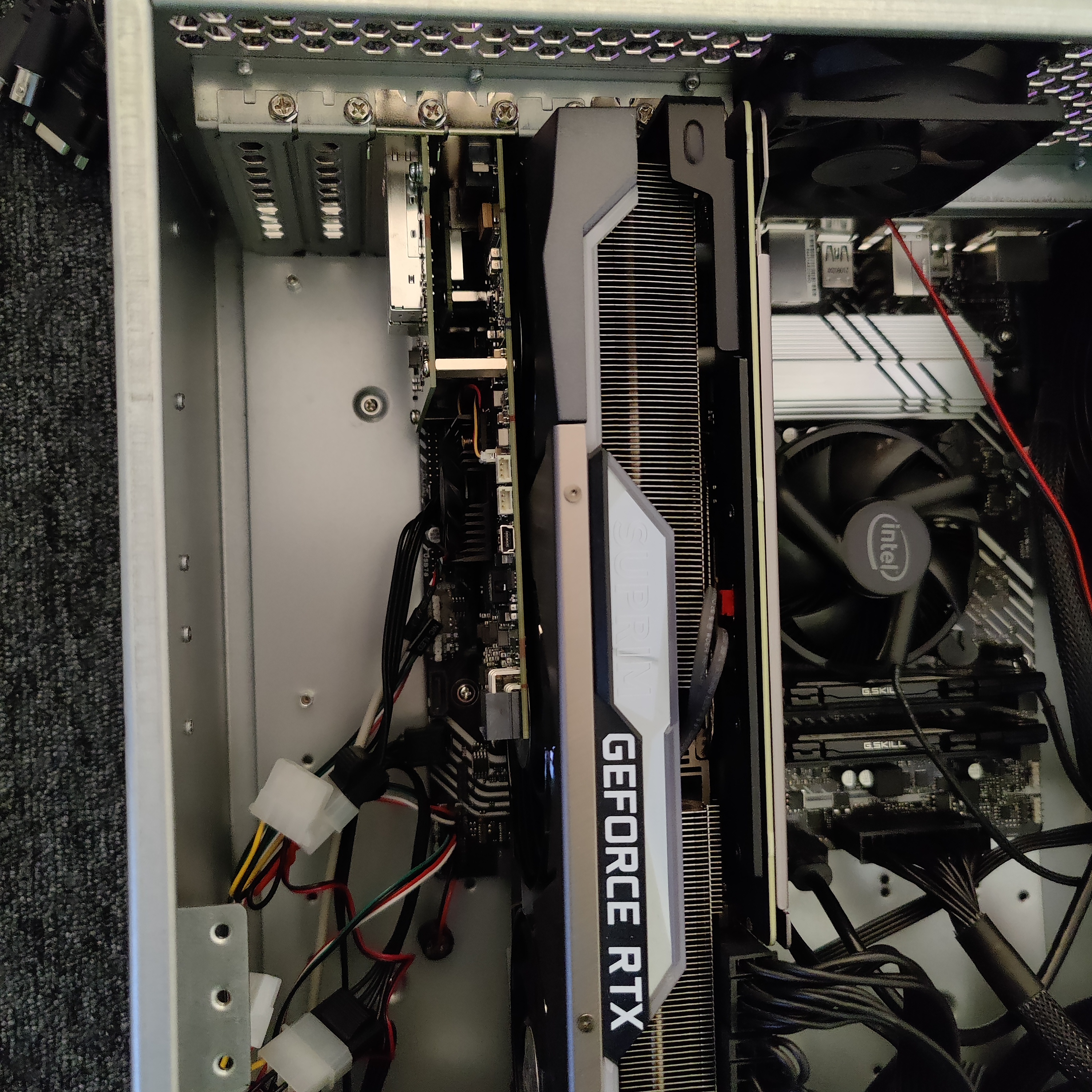

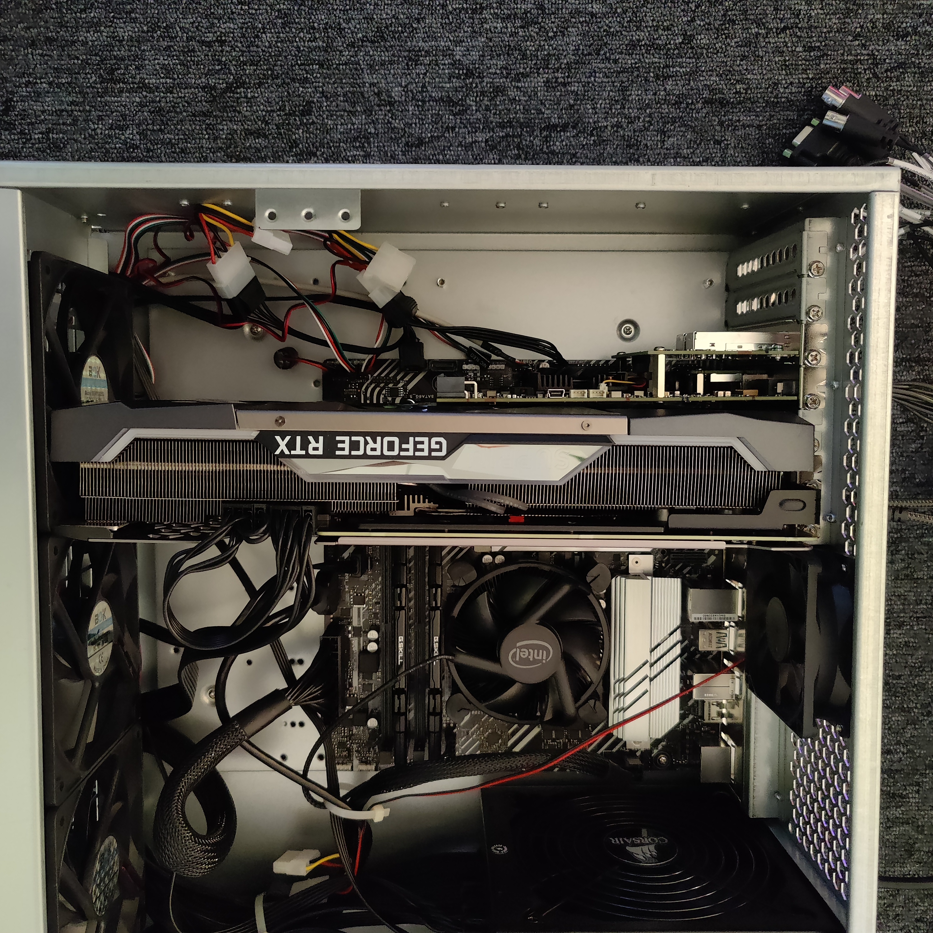

Gibt es eine Möglichkeit die Decklink Duo 2 Karte auch wenn kein PCIe Slot mehr frei ist trotzdem auf diesem Rechner Mainboard Anzuschließen. Gibt es Adapter per USB oder andere Möglichkeiten das zu erweitern? Eingebaut ist außerdem eine Deck Link 4k.
Ich freue mich auf konstruktive Lösungsansätze, viele dank!

Nein. Da muss nen neues Mainboard mit mehr PCIe Slots her.
Reaktionen: kartoffelpü und madmax2010
neues mainboard. kostet dich so 100 euro und das funktioniert dann auch;)

Theoretisch mit einem Riserkabel an einem freien m.2-Slot mit PCIe, den es bei Deiner unbekannten Hardware hoffentlich dann gibt.

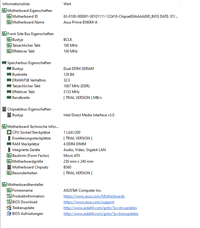

Ich hab mal ein Hardware Report über Aida64 erstellen lassen.
Vielleicht könnte Ihr mir da ein Alternatives Mainboard empfehlen was dementsprechend mehr PCIe Slots hat und das die Hardware wie die Grafikkarte dann dort auch vom Platz her reinpasst. Bzw. die anderen Hardware Komponenten dazu passen wie der CPU usw.
oder vielleicht die alternative mit dem m.2-Slot
lg. und vielen danke für eure Hilfe bis hierhin.

HWiNFO -> System Summary
da beide karten mindestens x4 sind wird das gar nicht so leicht. das Gigabyte Z590 D dürfte aktuell neu die günstigste option sein. hat aber kein USB3.1 und auch hier steckt die 4K Extreme 12G dann direkt unter der graka und läuft nur mit x4.
hat es nen bestimmten grund dass der RAM nicht in den empfohlenen slots steckt?

das bezieht sich in dem fall auf die elektrische anbindung. ein mechanischer x16-slot ist nicht automatisch auch elektrisch mit 16 lanes angebunden. auf den mainstream-sockeln, also zuletzt LGA1200/1700 und AM4/5, ist immer nur der erste x16-slot auch elektrisch x16, weitere mechanische x16-slots sind (bei manchen X- bzw Z-MBs) elektrisch x8 (das schaltet dann bei verwendung auch den ersten x16-slot auf x8 runter) und deutlich öfter x4, teilweise auch nur x2 oder gar x1.
die 4K Extreme 12G ist laut hersteller ne x8-karte, mechanisch wie elektrisch. der untere x16-slot auf deinem aktuellen Prime B560M-A bzw die unteren x16-slots auf dem von mir genannten Z590 D sind elektrisch x4. heißt also dass der karte grundsätzlich nur die halbe potenzielle bandbreite zur verfügung steht. ob das in dem fall relevant ist kann ich dir aber nicht sagen.
