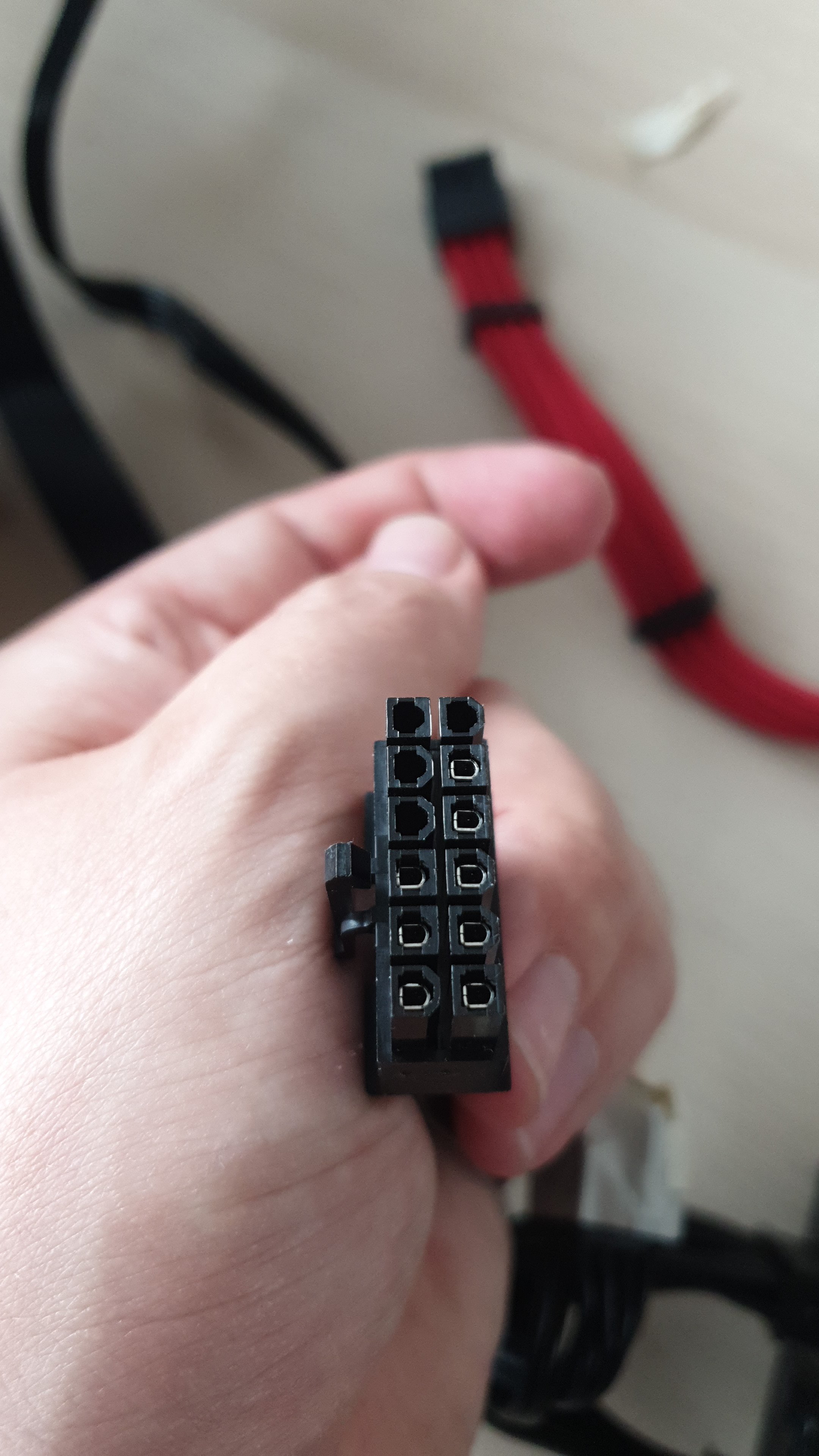

Die grake bekommt anscheinend keinen Strom, sonst würden ja die rgbs an gehen. Ist es normal, dass das 12 pin pci e Kabel auf netzteil Seite 12 eingänge aber nur 8 Kontakte hat ?
Einer noch Ideen warum das nicht geht ?

Ja, das sollte normal sein. Sind ja auch nur 8 Kontakte auf der anderen Seite.
Edit: Hab mal fix nachgeschaut. Hab zufällig noch so ein Kabel in der Schublade gehabt. Ja. Das ist so richtig. Es gehen ja auch nur 8 Einzelstränge vom Stecker weg.
Logisch, vielen Dank.

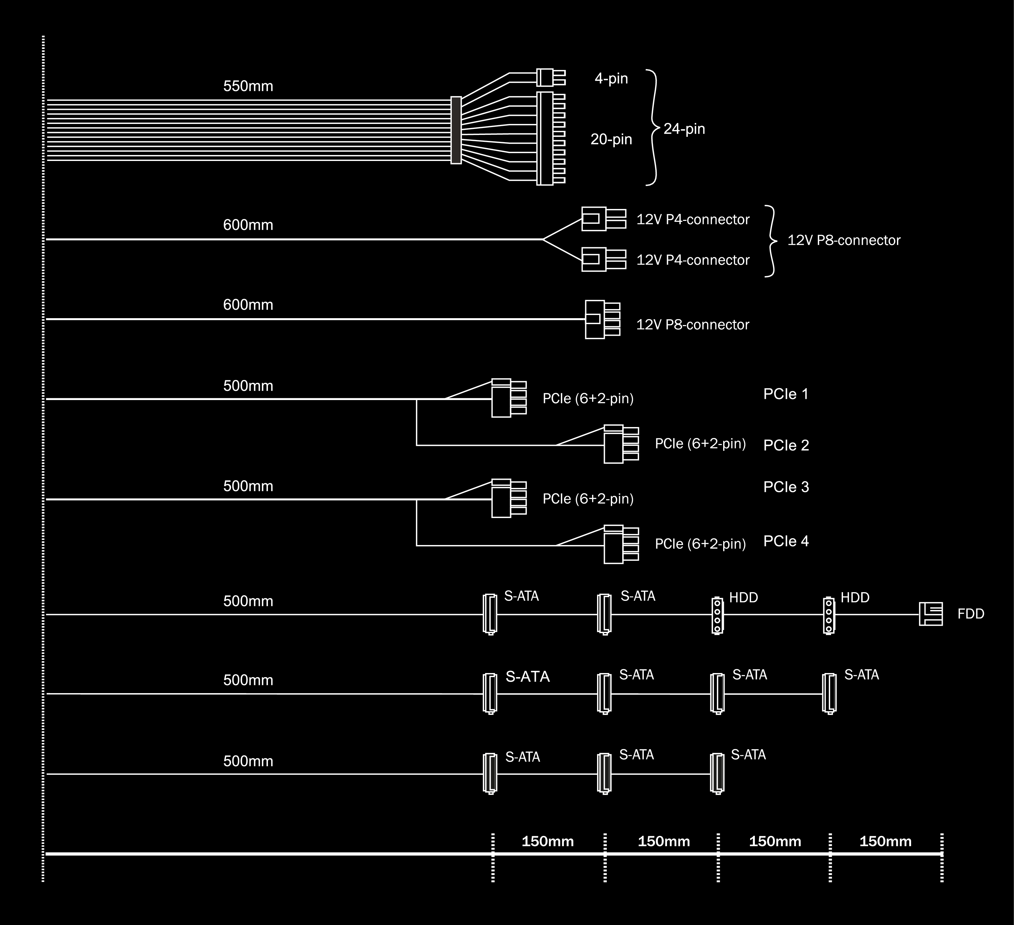

Das ist richtig so:
Habe selber das 500W NT.
