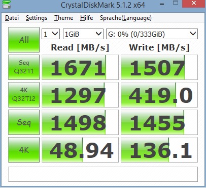

Wie genau der utKIng diese Transferraten auf seinem P6T Deluxe hinbekommen hat ist mir ehrlich gesagt auch schleierhaft, denn da stehen einem 10% höheren PCIe-Takt 25-40% höhere Übertragungsraten gegenüber und das kommt mir dann schon iwie seltsam vor. Zum Vergleich: ohne übertakteten PCIe Bus komm ich auf
950_Pro_CDM_result(2).jpg,
was aber immernoch signifikant höher ist als das, was meine anderen beiden SSDs zu leisten im Stande sind :D
Ansonsten ist PCIe-OC natürlich auch immer mit einem gewissen Risiko verbunden und sollte daher - wenn überhaupt - nur durchgeführt werden, wenn man weiß was man tut.
