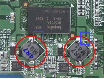

Das, was die Computerwoche da eingekreist hat, sind Spulen.
Es steht auch dran: L1 und L2.
Auch die Bezeichnung deutet darauf hin: 4R7.
https://www.computerwoche.de/article/2860485/und-sie-laermen-doch-pfeiftoene-bei-ssds.html
Die können öfter mal schwingen und dabei pfeifen.

@nutrix Völlig egal.
Spule bleibt Spule und da können nun mal die einzelnen Windungen schwingen.
Daß das die Hersteller mit Vergußmasse und Abschirmbecher nicht verhindern ist eine andere Sache.

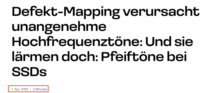

nutrix schrieb:
Schau mal bitte aufs Datum. 🙃
Gute Aprilscherze sind ja so gut wie ausgestorben, da reicht der Hinweis aufs Datum alleine wohl gar nicht mehr ... :rolleyes:
Aber der war doch schon da, oder?

Der verlinkte Artikel von Dir ist eigentlich als Aprilscherz gedacht, das war nicht echt. 😉

Der Link zu diesem älteren Artikel wurde vom TO gepostet, wohl als Beleg dafür, dass es sich hier um ein bekanntes Problem handelt.
Darunter steht aber der unmissverständliche Hinweis:
Achtung: Dieser Artikel ging am 1. April online!
Aber immer wieder fällt einer drauf rein, was aber nicht heißt dass der Thread komplett Unfug sein muss. Nur ... es kann halt nicht als Beweis dienen.
Ich habe den Artikel nicht zuerst verlinkt, sondern nur auf die Spulen hingewiesen.
Und die können Pfeifen, aber wie.
Auch wenn der Artikel als Scherz gedacht war, kann das wirklich so sein.
Die Computerwoche hat Spulen als Kondensatoren bezeichnet und ich habe doch zuerst Hülsbeck als Verfasser gelesen ... .
