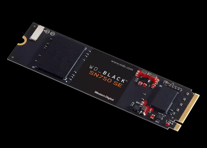

  • Polyesterharz weich anmischen, oder es mit Gelnagellack probieren und alle Spulen, Keramikkondensatoren mit einem kleinen(!) Klecks versehen. Aus Thermischen Gründen solltest du die Bauteile nicht komplett bedecken. Beispiel, die rot markierten Bauteile ja mit einem kleinen Punkt versehen

  • Polyesterharz weich anmischen, oder es mit Gelnagellack probieren und alle Spulen, Keramikkondensatoren mit einem kleinen(!) Klecks versehen. Aus Thermischen Gründen solltest du die Bauteile nicht komplett bedecken. Beispiel, die rot markierten Bauteile ja mit einem kleinen Punkt versehen.
Jap, die Dinge sind mir auch schon in den Sinn gekommen und werde ich der Reihe nach umsetzen: anderes Gehäuse, andere Resonanzen, mehr Dämmung. Auf den SSD wollte ich jetzt nicht herumpinseln, aber ja, die Gedanken gingen auch schon in diese Richtung. Da es für mich einen deutlichen Unterschied zwischen den Crucial- und den Samsung-SSDs gibt, gibt es vielleicht doch noch eine SSD da draußen, die zwar nicht totenstill, aber gut verträglich ist.
