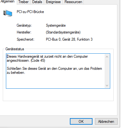

Jetzt habe ich noch folgendes gefunden , siehe Anhang!

Ein PC Netzteil ist ein Schutzklasse 1 Gerät, ist es mit dem Gehäuse verschraubt wird das ganze Gehäuse zu Erde. Ich halte es daher für fast unmöglich noch statisch aufgeladen zu sein weil man das Gehäuse ja anfasst beim aufmachen. Natürlich nur wenn das Netzteil noch eingesteckt ist.
