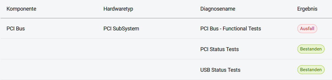

mein Dell Latitude 7400 2in1 (vor längerem mal gebraucht gekauft) ist als Sofa-Laptop im Einsatz und hat seit einiger Zeit die Macke, dass er sich im Akkubetrieb einfach ausschaltet.
Der Akku hat bisher immer super gehalten und wird im System auch als exzellent benannt. Die Diagnose bei Dell ergab einen Ausfall des PCI SubSystem. Dazu leuchtet er phasenweise im Signalcode 3mal orange und dann 1mal weiß - (Coin-cell battery failure).
Da ich mich nicht so gut auskenne, aber gelesen habe, dass wahrscheinlich das Motherboard defekt ist und man da nicht viel machen kann, habe ich die Hoffnung noch nicht ganz aufgegeben und wollte hier um Rat fragen. Hattet ihr schon mal ein ähnliches Problem? Muss es zwingend das Motherboard sein? Kann man einen Wackelkontakt ausschließen (bzw. wie würde man den diagnostizieren?), habe bislang ohne "Schraubererfahrung" mein Dasein bestritten.

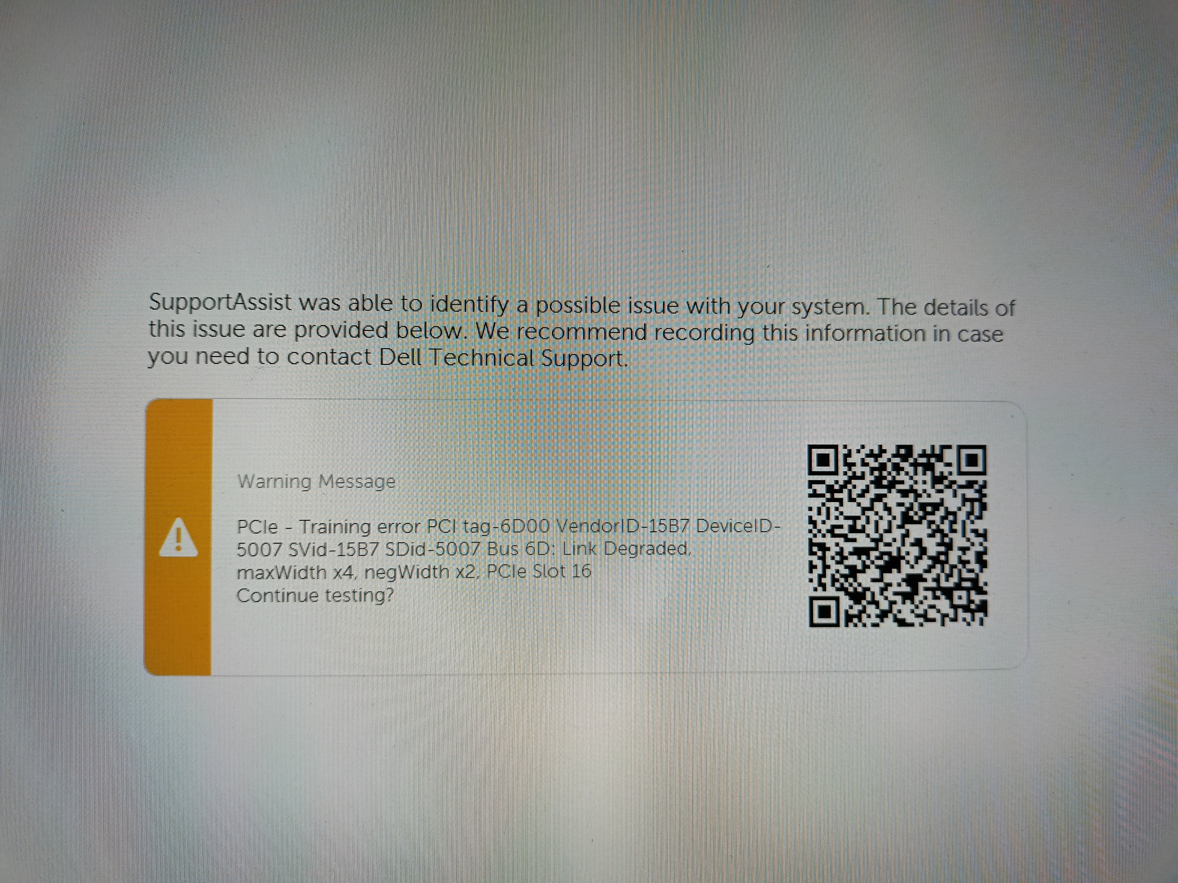

Hallo, danke für alle Antworten, ich war eben im BIOS, danke für den Tipp, die Diagnose dort hat folgendes ausgespuckt (siehe Anhang).
Ist das konsistent zu euren Vermutungen mit der Bios Batterie? Falls sich daraus nichts anderes ableitet, werde ich mir die Batterie kaufen und mich an den Einbau/Umbau wagen: https://www.ebay.de/itm/355915845973
Herzlichen Dank auch für das Video :)
naj den QR Code musste schon selber schiessen und lesen .. via Vendor ID bekomste ja selber raus, welches Gerät mit PCI 2x anstelle erwarteter 4x arbeitet

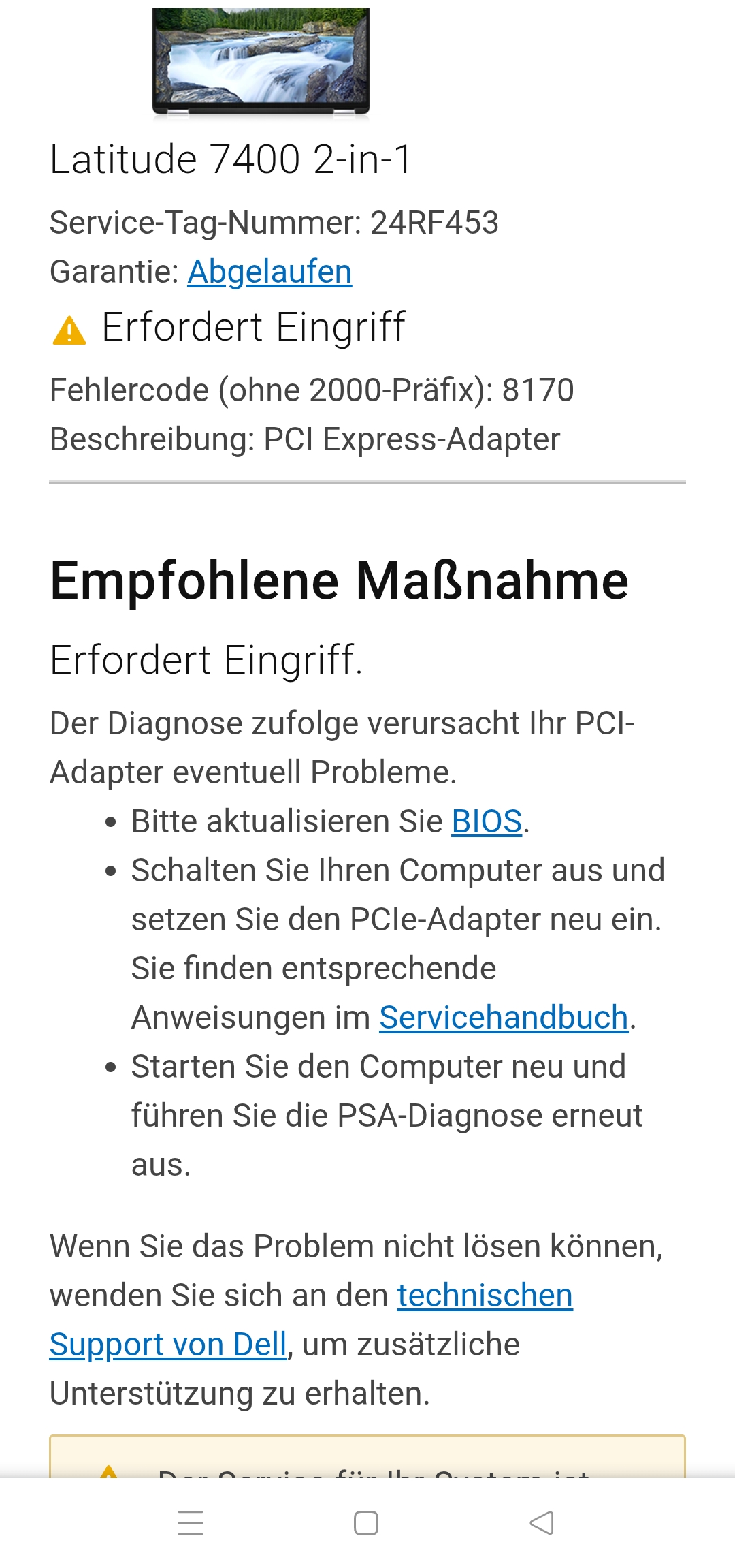

@dms sorry, dass ich das umständlich gehandhabt habe, ich stand/stehe auf der Leitung. Ich habe den QR-Code gescannt und muss jetzt nochmal blöd fragen, da ich den Zusammenhang nicht hinbekomme: Ist der PCI-Express Adapter das Gerät, das 2x anstelle von 4x arbeitet?
Oder stehe ich weiterhin auf der Leitung? Kann das mit der BIOS Batterie zusammenhängen?

Hi @dms ,
danke für die Geduld, ich habe das schon eingegeben, dachte jedoch, dass da im Kontext etwas mit der Bios-Batterie kommen sollte - von der Vendor ID habe ich zum ersten mal gehört. Also ja, aller Anfang ist schwer, wenn man nie so ganz versteht, was man da eigentlich sucht. Aber jetzt ist es mir klarer, also danke!
Also ist die Hypothese, dass es sowohl der Steckplatz der SSD sein kann UND auch zusätzlich die BIOS Batterie leer ist?
