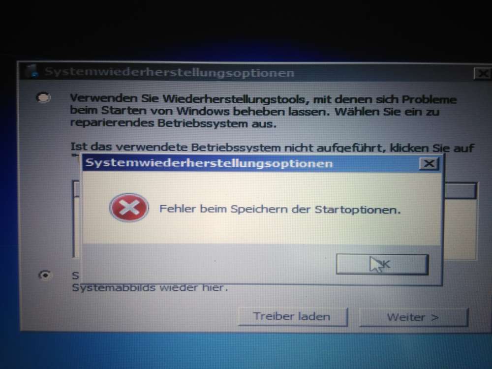

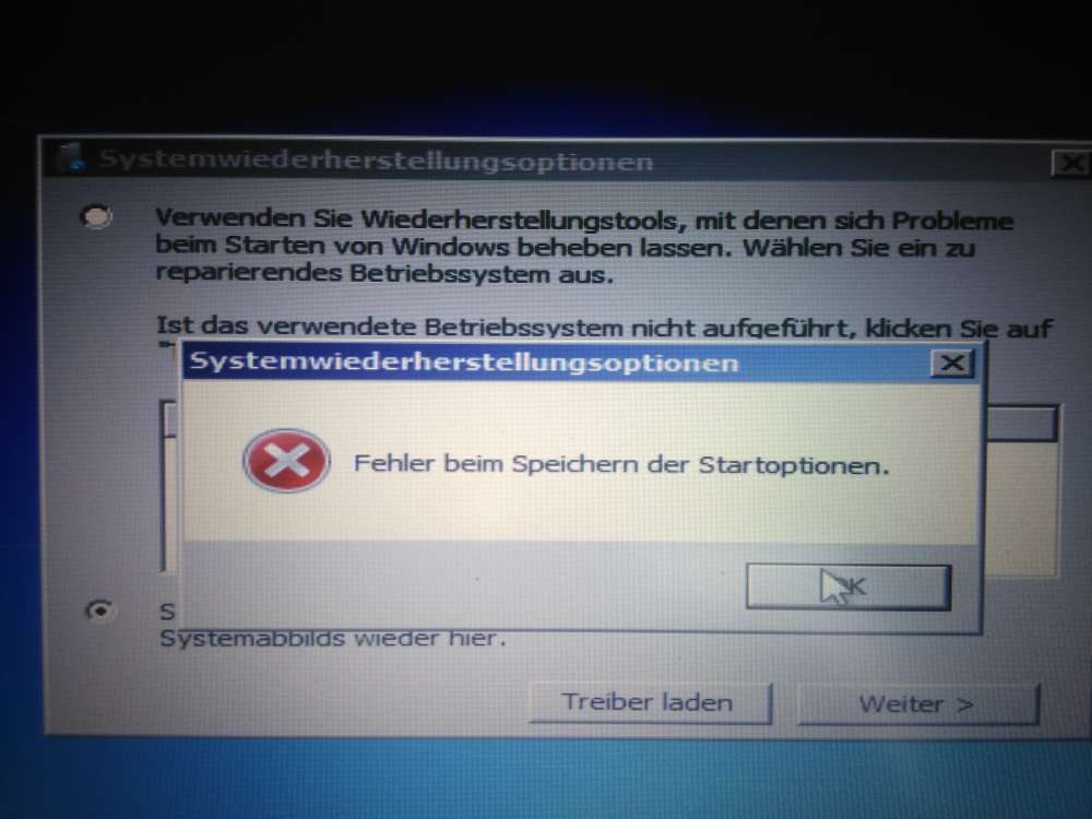

Ich habe bereits zu Beginn versucht, die Windows Startreparatur zu verwenden. Diese findet auch die Windowsinstallation auf D:\ , jedoch bricht sie mit Fehlermeldung ab:
FEHLER BEIM SPEICHERN DER STARTOPTIONEN.
Jemand eine Idee, bevor ich das System runterreiße und neu installiere?

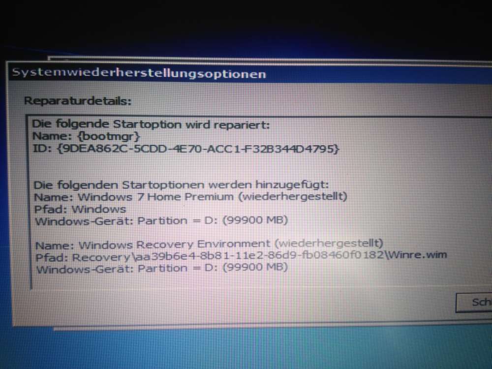

So, TADA - er läuft wieder.
Ich habe statt des USB Sticks die DVD eingelegt, was keine Abhilfe brachte. Dann fand ich in einem Forum den Hinweis, dass man den Bootloader ja nicht mit C: starten lassen darf, denn das ist die 100MB Partition. Windows liegt aber auf D: ... Und so war es auch. Mit den Recoverytools den Bootloader gefixed, und dann nach nochmaligem Start den PC wiederherstellen lassen (Startvorgang reparieren). Dort kam dann nach 10min der Hinweis, dass man eine Wiederherstellung machen könne, und nach wenigen Minuten war der PC wieder am Laufen.
KEINE AHNUNG, wie es entstanden ist, aber beheben kann man es mit diesem "Trick":
