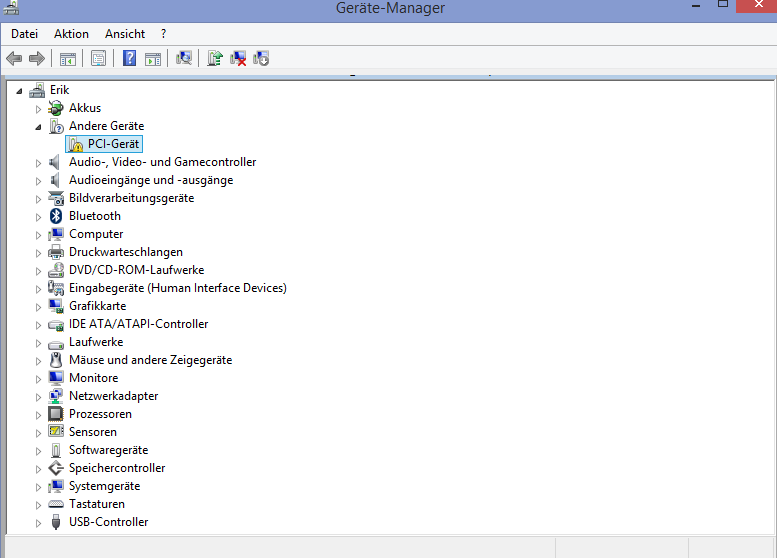

Hallo
ich habe bei meinen Dell Inspirion 17 7737 die HDD Festplatte gegen eine SSD Festplatte getauscht und das WIndows 8.1 neu drauf gespielt soweit hat dies auch alles geklappt.
Nur bekomme ich eine Treiberproblem bei dem PCI Gerät ( siehe Anhang)
Habe schon bei Intel einen Chipsatz runter geladen aber leider bliebt der Fehler so ...
Was kann ich noch tun um endlich dieses Problem zu beseitigen, denn wenn ich zum Beispiel ein PC Game starte schaltet die Grafikkarte ebenfalls nicht auf die Geforce um, ich denke das dies damit zutun hat.
PS. den neusten Grafikartentreiber habe ich ebenfalls installiert

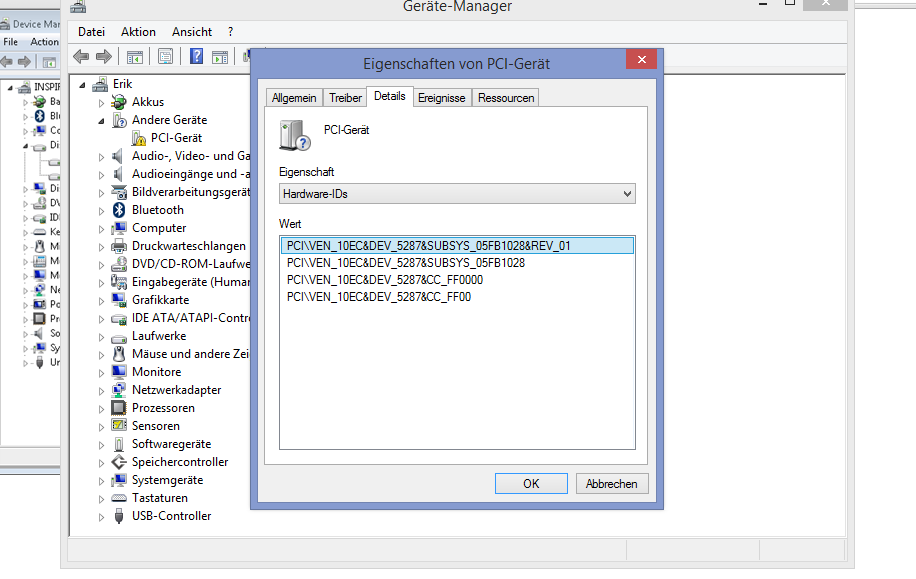

Auf Eigenschaft, Details, dann HW-ID , dann VEN__DEV__ auf Google suchen

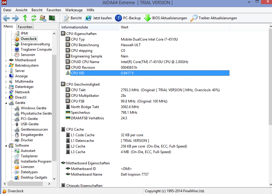

Oder einfach AIDA64 downloaden und unter Geräte das unbekannte Gerät suchen ;)
AIDA konnte mir schon oft bei fehlenden Treibern auf fremden Rechnern helfen.

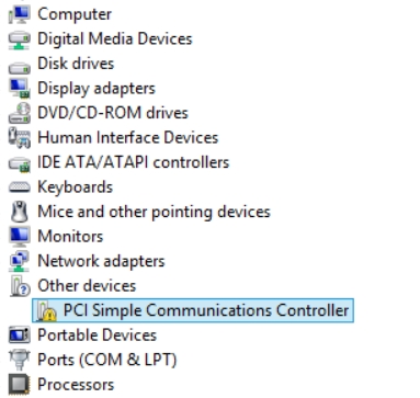

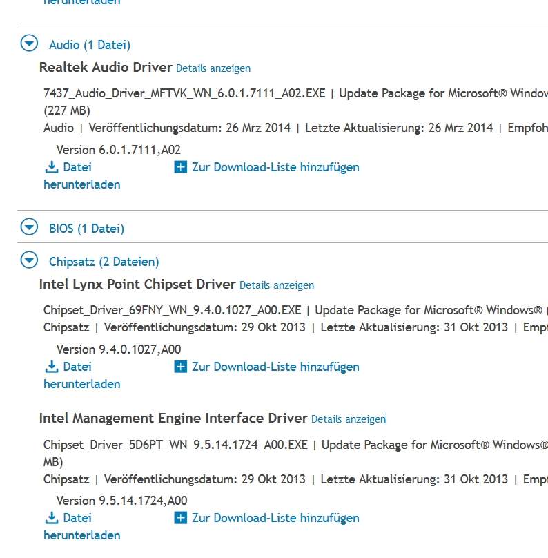

Der Treiber den du für den nicht erkannten PCI-Gerät brauchst, ist der IME (Intel Managment Engine) Treiber. :)
Ist bei dir Irrelevant, du hast ein Notebook. Ob dort jetzt ein Gelbes Ausrufezeichen steht oder gar keins ist wurscht.
http://downloads.dell.com/FOLDER01751404M/1/Chipset_Driver_5D6PT_WN_9.5.14.1724_A00.EXE

Theoretisch brauchst du das Ding nur Ignorieren. :). Ob die IME jetzt installiert ist oder nicht wird keinen unterschied machen. Du brauchst das ding eh nicht. Kein Mensch braucht die IME Firmware. Die heutzutage im Bios drin steckt.
Das Ist der Grund wieso der IME auch als Chipset Treiber heutzutage gilt. Früher hat es gereicht den Chipset Treiber von Intel den für den Chipsatz z.b X79,X99, B67, Q77 zu installieren.

Er meinte google nach : PCI\VEN_10EC&DEV_5287&SUBSYS_05FB1028&REV_01

Es ist tatsächlich weg!! Es war der Realtek Card Reader...SUPI
