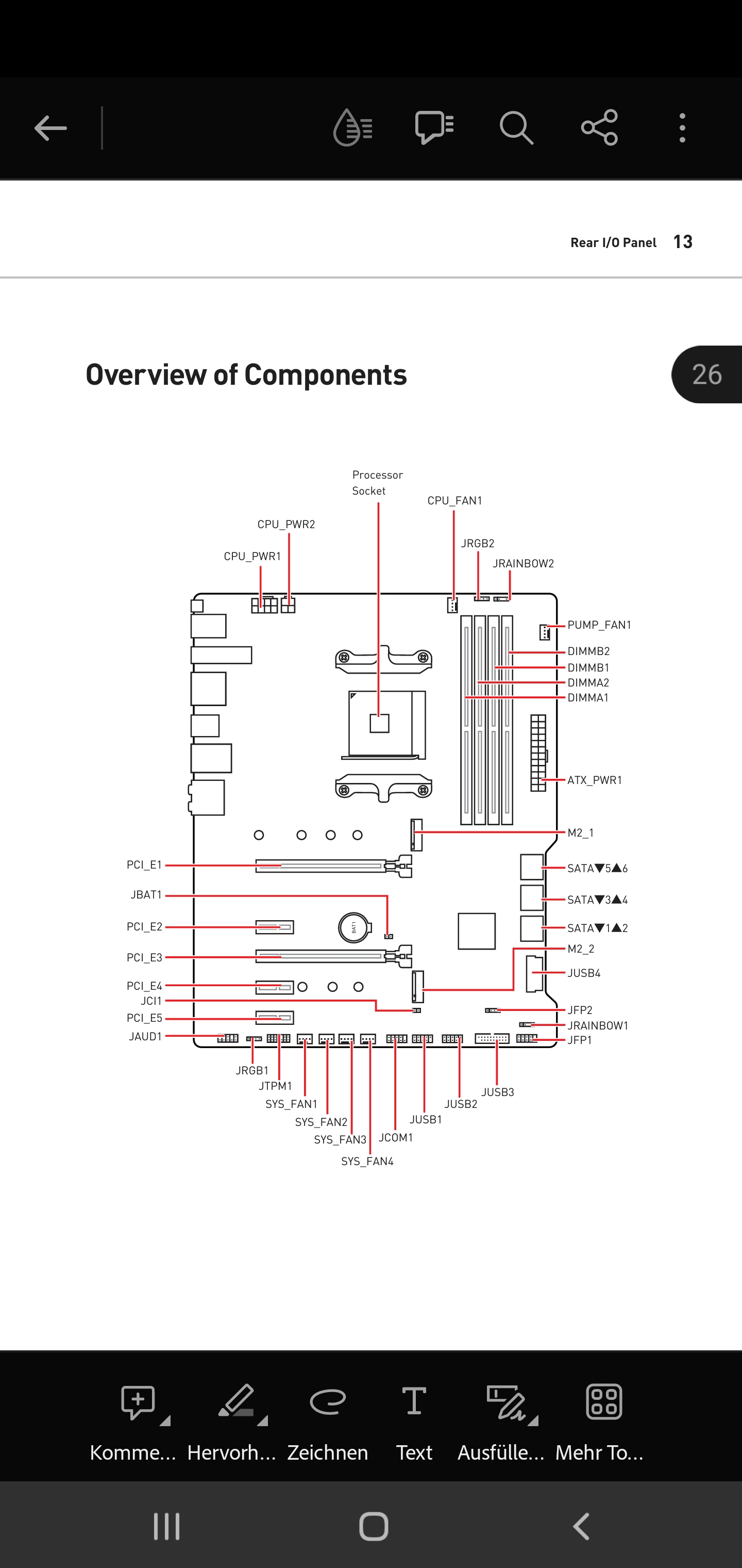

Dagegen spricht, dass sich meine Soundkarte ganz unten befindet. Sorry, hab ich vergessen zu erwähnen
Dann den x1 Slot darüber, damit hättest du halt "nur" ~8 Gb/s.

Keine Angst, die 970er SSD ist nicht systemrelevant, da ist auch nichts wichtiges drauf. Und den Slot darüber kann ich nicht verwenden, weil da der 2. Slot für Nvme's belegt ist mit meiner 980 Pro. Höchstens mit ner Riser Karte.
Aber so wie es jetzt grad eingebaut ist, bin ich zufrieden damit. Trotzdem danke.
Wieso kannst du PCI_E4 nicht verwenden?
