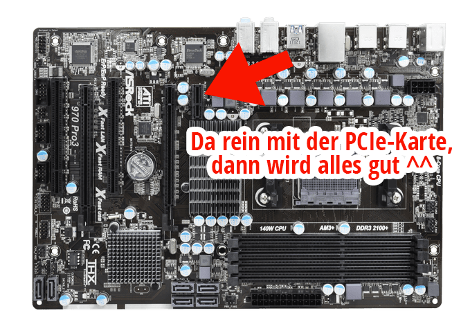

PCI reicht (und geht) nicht - es muss schon PCIe sein. Und da kann es wirklich *jeder* sein, da die Karte nur das absolute Minimum braucht das PCIe bietet. Wie gesagt, nutze den kurzen kleinen Slot über deiner Grafikkarte dafür!

Über dem PCIe x16 Slot ist ein PCIe x1 Slot der genau für derartige Karten gedacht.
Was du letztendlich kaufst musst du wissen. Du weißt welche Slots auf deinem Board belegt sind bzw. kannst es nachgucken und welche nicht und dementsprechend kannst du kaufen.
OK, der oberste Slot ist ein x1 Slot.

Du kannst die Karte in jeden PCIe Slot stecken, auch in die breiten, falls Du im obersten Slot Platzprobleme oder Berührung mit der Grafikkarte hast.
