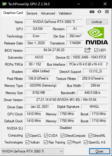

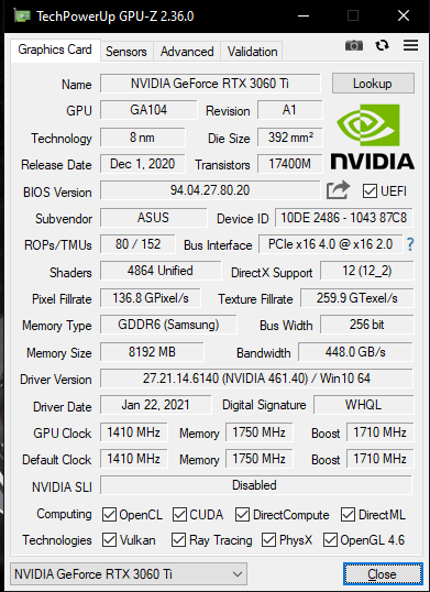

Hallo Zusammen,
ist es normal das der PCIe Slot ständig zwischen 4.0 und 2.0 hin und herwechselt ? Hab ihn im BIOS auf GEN4 gestellt als es mir aufgefallen ist, vorher war es auf AUTO gestellt.
die geschwindigkeit wird nur bei bedarf hochgeschaltet, um strom zu sparen. lass das einfach auf "auto".
ohne benoetigte leistung wird eben gedrosselt.
die graka machts bei den mhz, der slot eben bei der anbindung. normal.
Okay , stell ich wieder um. Vielen Dank für die Info , hatte ein bisschen Sorge das etwas falsch eingestellt ist.
Drücke mal das "?" daneben, dann startet ein "Rendertest" und du siehst was passiert.
Beim mir gehts hier aber im Idle auf "x16 1.1".
