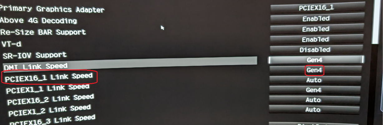

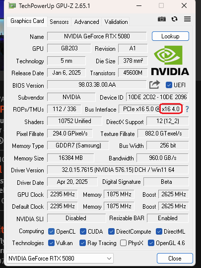

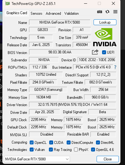

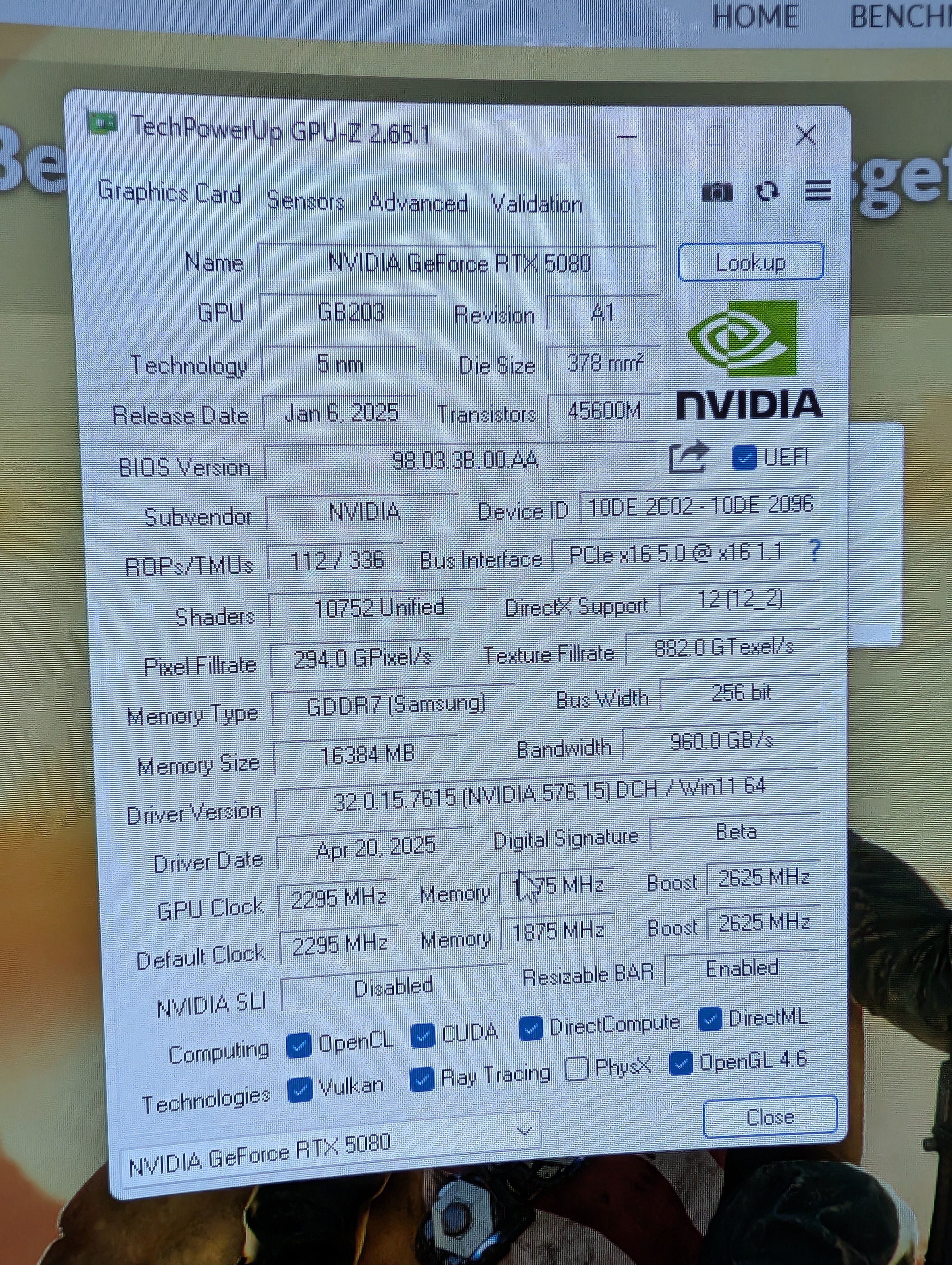

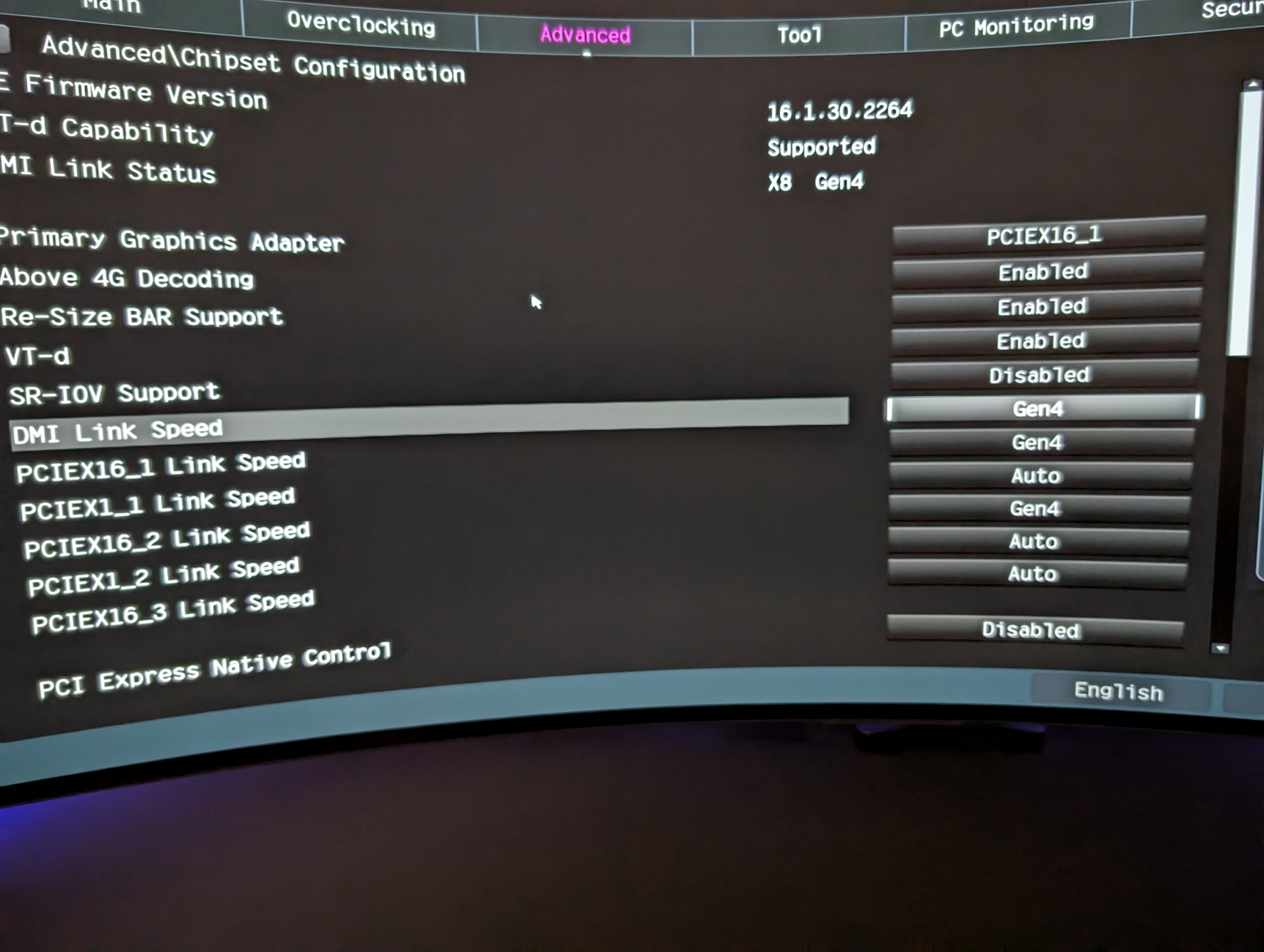

Hallo. Ich habe gerade meine RTX 5080 eingebau tund bereits bei Steel Nomad ind eden Stock Settings Fehler und Abtürze. RTX 4080 wieder re3in. Läuft. Ich wollte gerne PCIE 4.0 testen, da ich ein Riser Kabel 4.0 benutze aber mir trotz Umstellung im BIOS 5.0 anzeigt. Vielleicht habe ich auch etwas falsches eingestellt. Es hieß DMI Speed unjd dann von Auto auf Gen 4 für den ersten Slot. Jemand eine Idee warum GPUZ 5 anzeigt ? Vielleicht wie gesagt auch die falksche Einstellung im BIOS benutzt.

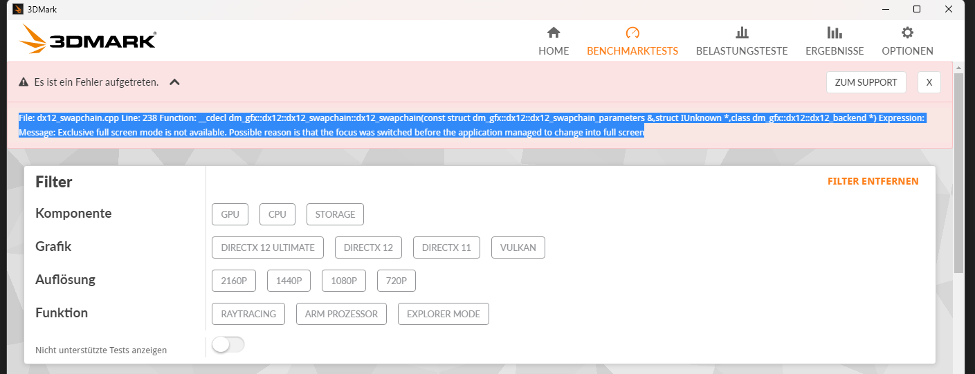

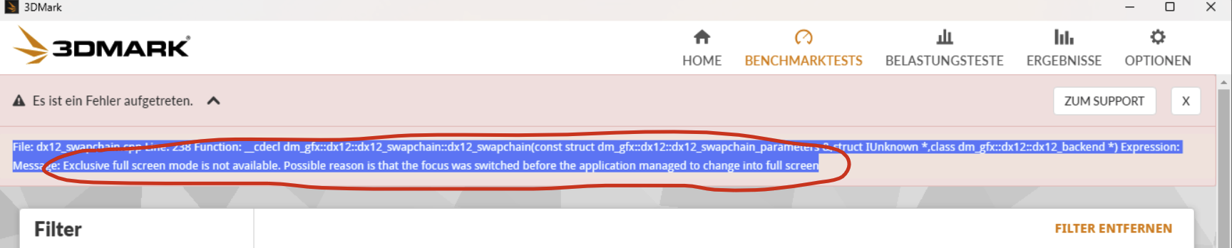

Hier nochmal die Fehlermeldung aus dem Steel Nomad.

Ah ok. Weißt du wo ich einstelle?

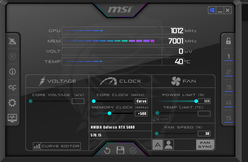

GPU alles auf Stock
Drewkev schrieb:
Passt doch, wo im BIOS willst du trotz diesen Einstellungen PCIe 5.0 gesehen haben?
Ich brauche halt 4. Sollte die GPU damit auch crashen geht sie zuruck
Sollte doch aber Anliegen pcie 4 oder?
Sonst liegt es vielleicht einfaxh am Rechner der cable?

Es liegt wohl eher am Riser-Kabel, da es nur für PCIe 4.0 ausgelegt ist und demnach mit deiner 5080 ein Problem hat. Da kannst Du im Bios/UEFI umstellen was Du willst, es wird eher nichts ändern.
Ich glaube es gab sogar diverse Meldungen im Netz, dass die Blackwell-Serie mit Riser 4.0 Probleme hat.
Nimm das Riser-Kabel raus und stecke die GPU direkt in den Slot und teste.
Sollte der Test dabei fehlerfrei durchlaufen, hast Du den Grund gefunden.

in der Fehlermeldung von 3DMark bei Steel Nomad steht, dass Fullscreen-Modus nicht verfügbar ist:
Denke das hat weniger mit dem PCIe zu tun, wohl eher mit dem Treiber oder mit irgendeiner Einstellung in 3DMark.
Sind 3DMark und die dortigen DLC aktuell?

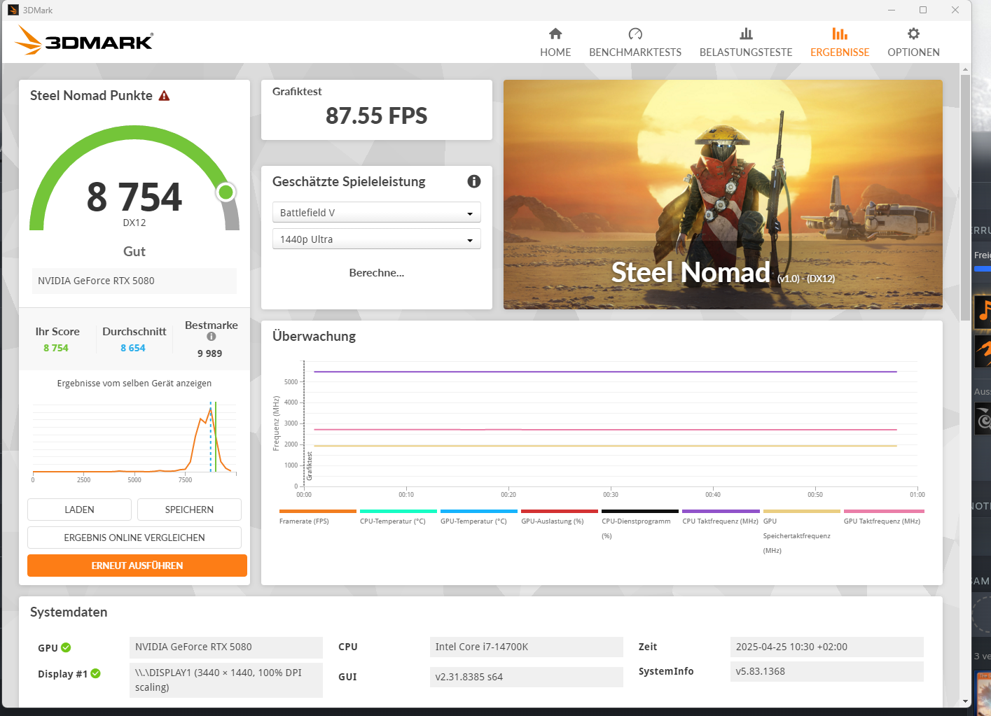

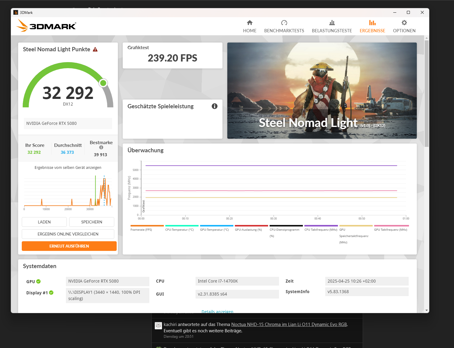

Der Steel Nomad light läuft auch durch. Sogar mit einem leichten undervolt auf 2800 MHz bei 850 mv

Jetzt ist auch der normale Steel Lgegend durchgelaufen. Also kann man festhalten, dass es random funktioniert und nicht stabil. Einfach nur ätzend.

Ähm, hattest Du Dein Problem in Steel Nomad auch bevor Du via Afterburner diverses OC/UV genutzt hast?
Falls nicht, dann lag es wohl doch nicht allein am Riser sondern wohl auch an Deinen überzogenen Einstellungen in Afterburner.
Möglicherweise sind Deine Afterburner-Einstellungen mit einem Riser 4.0 + BLackwell nicht mehr durchzusetzen.
liegt dann aber wohl eher an Deinen Einstellungen in Afterburner. Denn was für eine 480 gut war, muss noch lange nicht für eine 580 gelten.
Teste doch mal OHNE die ganzen Änderungen via Afterburner, also mit den Stock-Einstellungen der GPU.

Ähm, hattest Du Dein Problem in Steel Nomad auch ohne bevor Du via Afterburner diverses OC/UV genutzt hast?
Ja. Auf Stock hatte ich auch Abstürze. Da musste der Chip wirklich eine absolute vollkatastrophe sein.
@Drewkev Ja auch mit riser. Afterburner alles auf Stock. Aber da war noch pcie 5 eingestellt. Mit pcie 4" habe ich keinen Absturz aber die Fehlermeldumg. Und er fängt gar nicht an.
