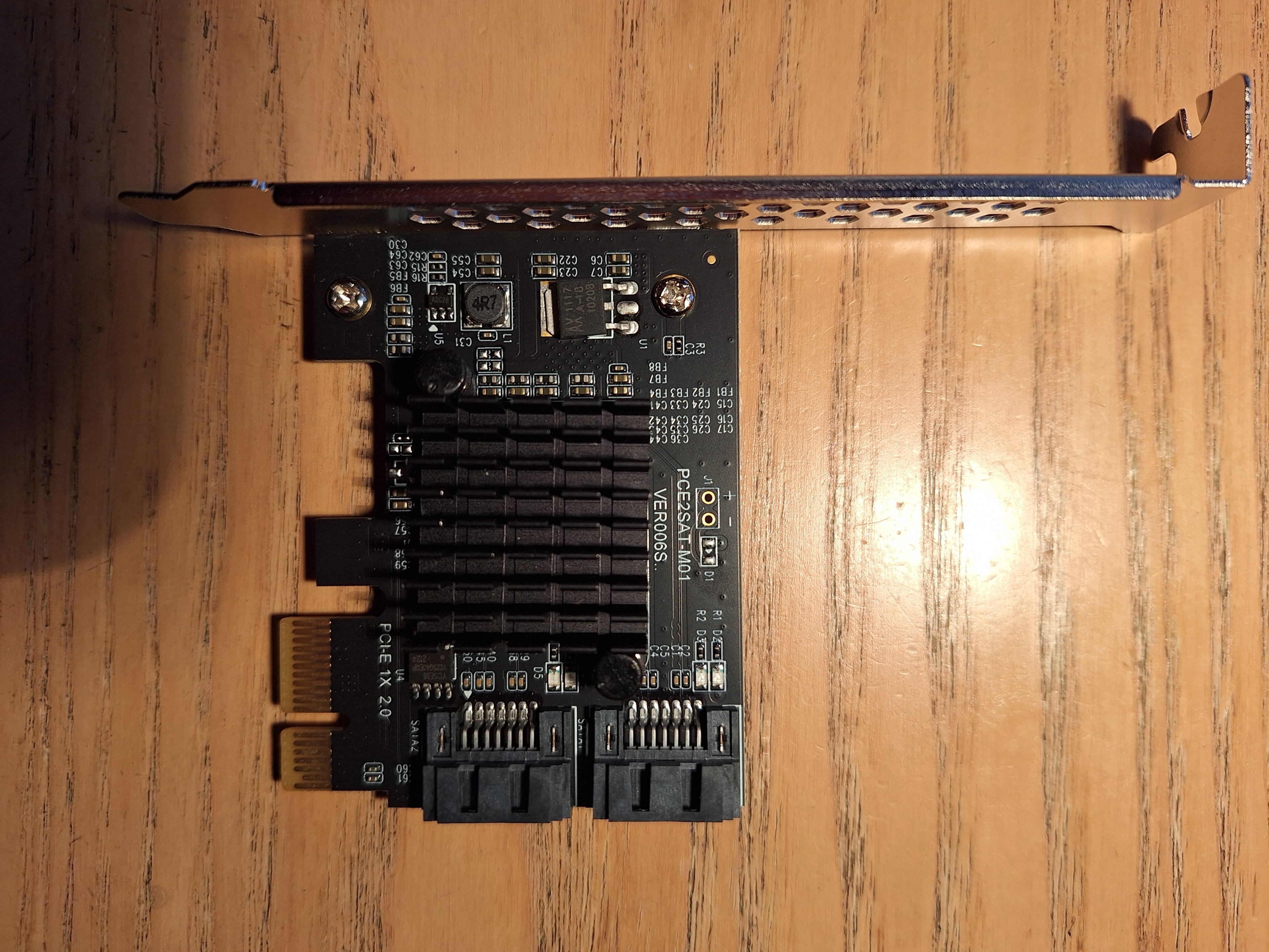

madmax2010 schrieb:
welche PCIe karte hast du genau eingebaut?
wie die Karte heisst, weiss ich nicht, sende anbei zwei Fotos

kemcom2905 schrieb:
richtig, nur der Start dauert länger

Oh, der linke SATA-Port sieht mitgenommen aus! SATA Port 1 ist defekt.
Reaktionen: Denniss, Rego, LuxSkywalker und 2 andere

Sieht so aus als wär der linke Port schon am arsch.
Wie lange dauert das hochfahren länger?

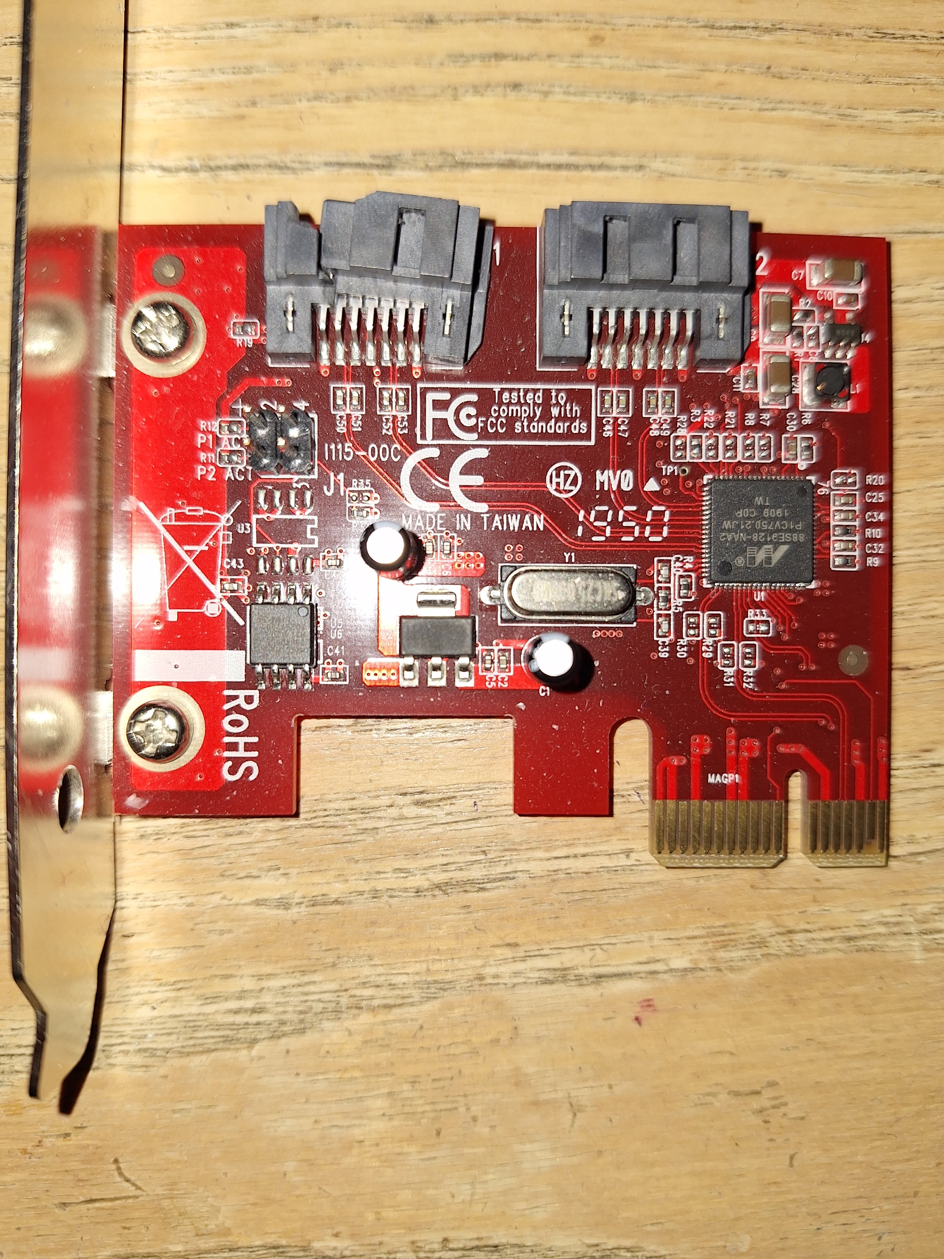

habe noch eine zweite Karte ausprobiert - es ist dasselbe Problem - Kartenfoto anbei

wenn du ne andere karte probierst, dann auch eine mit anderm chipsatz (zB asmedia stat marvel)
sonst halt "pech" aber die defekte karte da nicht mehr verwenden, das ists nicht wert
von wenigen Sekunden bis fast zwei Minuten - mit einer anderen Karte (siehe Foto) ändert sich auch nichts

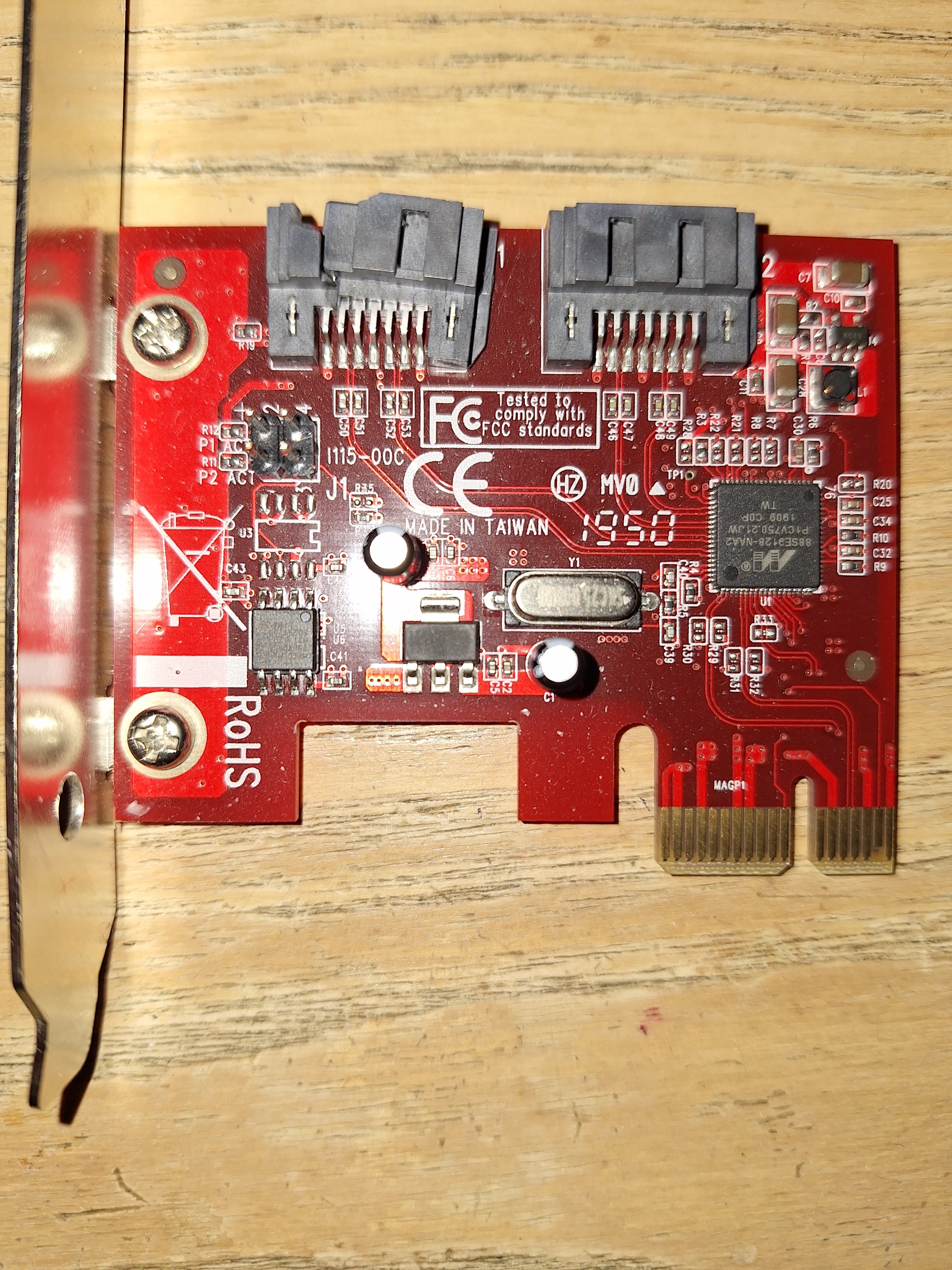

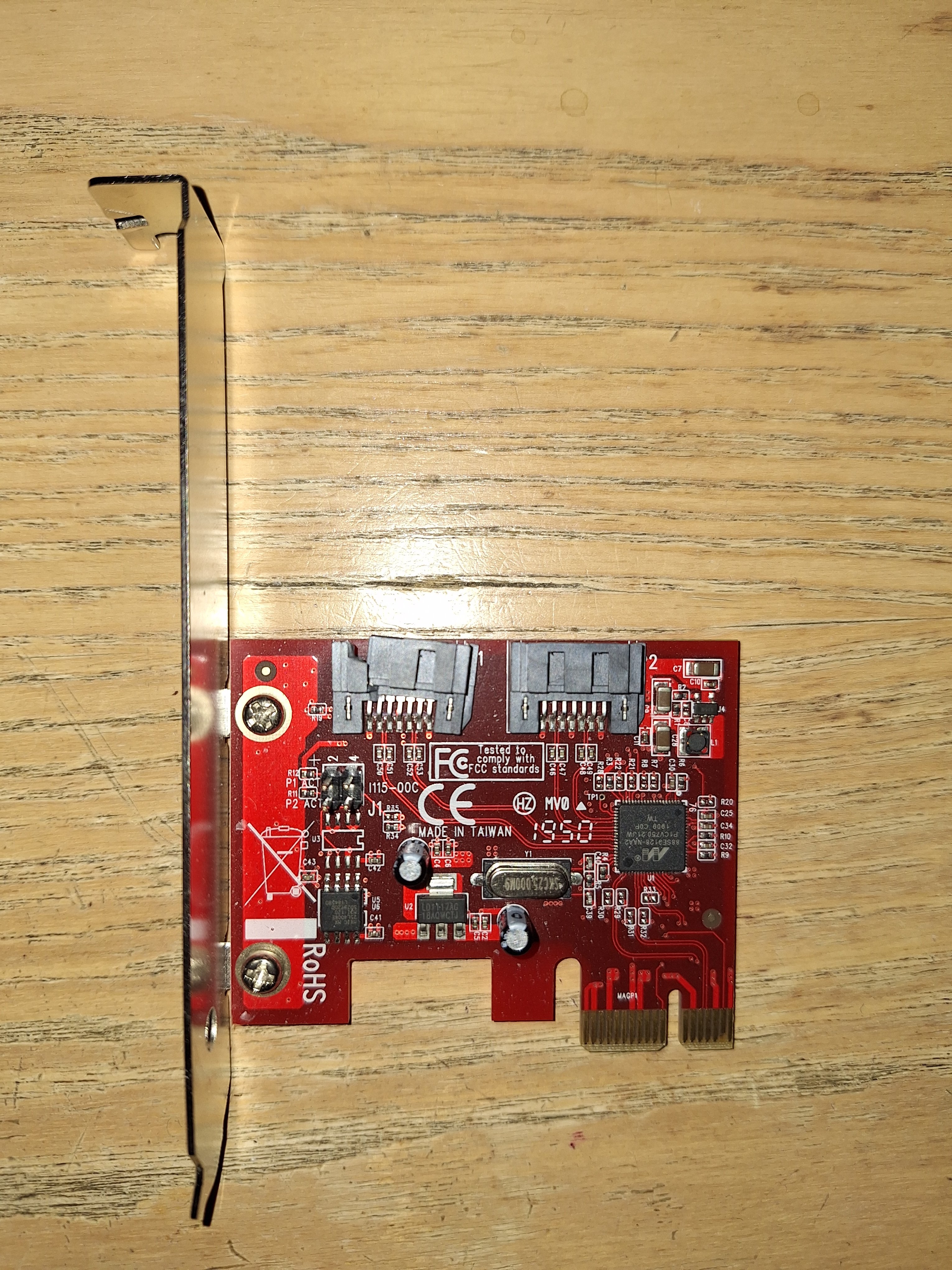

die andere Karte sieht aus wie Foto

die sind chiptechnisch identisch (wenn die von google raus gepickte händler beschreibung stimmt)
andern chip könnte man noch probieren wie gesagt, manchmal mögen die sich lieber. oder wenn da ne unnötige raid funktion drauf ist, das verzögert auch
