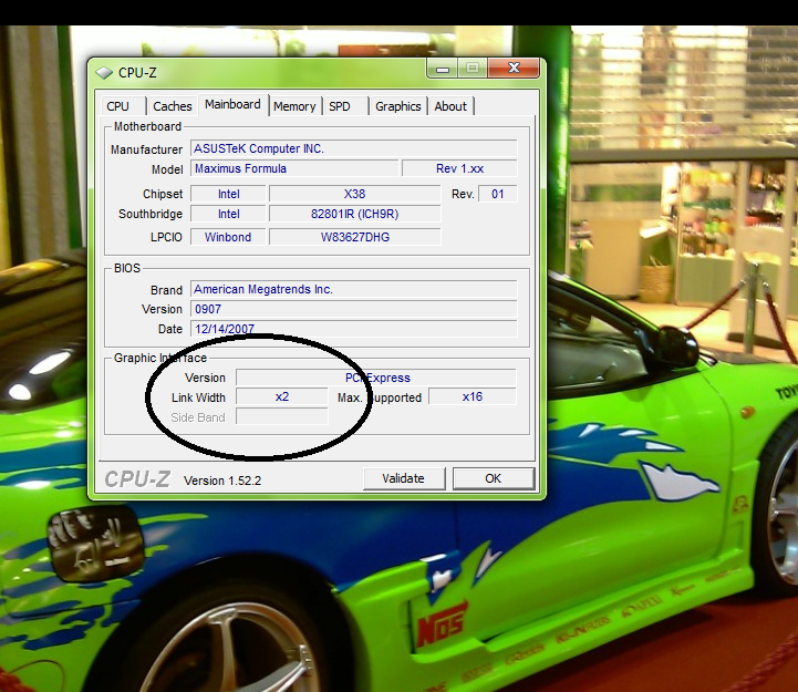

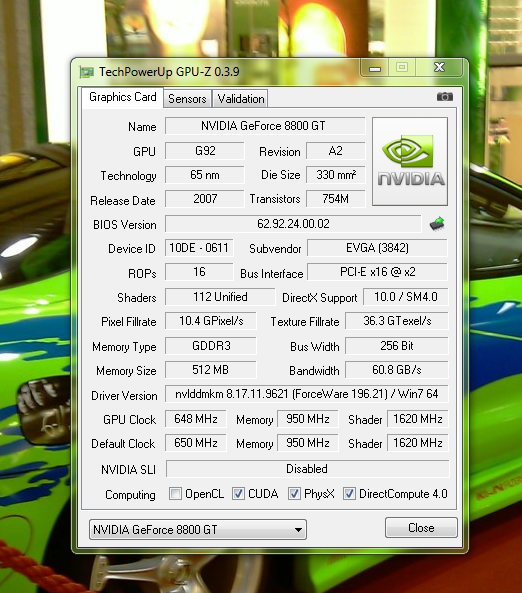

hallo
hab ein blödes problem seit gestern und kann keine spiele mehr spielen bzw ruckelfrei spielen dabei ist mir aufgefallen das mein pcie nur auf x2 läuft .
könnt ihr mir dabei weiter helfen sie auf x16 wieder einzustelen hab schon einiges versucht das teil will einfach nicht :(

ist gemacht... hab einen bios update harware neueinbau sowie bios reset gemacht... es will einfach nicht
an Keres
oben ist schon ein bild von GPU-Z
einfach mal besser nachschauen.....
entw. mainboard od. graka defekt
schon mal andere graka probiert?

ich habe eben meine alte 6600gt pci e eingebaut und... siehe da es läuft auf x16 pci e
daraufhin habe ich meine 8800gt eingebaut und sie läuft nur auf x2
habt ihr da vllt einen tipp woran das liegen könnte?
... Karte defekt?
so jetzt geht garnix mehr mit der 8800gt ....ich glaube auch das sie jetzt defekt ist..
