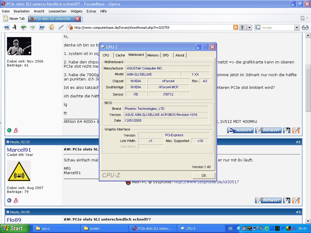

Schau dir mal den HR-05-SLI von Thermalright an, der könnte dein Problem eventuell lösen, da der Kühlkörper seitlich versetzt ist.
Schonmal mit CPU-Z geschaut, wie der zweite PCIe16x-Slot jetzt angebunden ist?
AW: PCIe slots SLI unterschiedlich schnell??
hier ein screen

also 1x? ganz sicher?? son dreck!
Moin
Wenn ich mich gerade nicht verlesen habe dann steht in deinem Handbuch:
Singel Card mode supports(default):
- 1x PCI Express x16 graphics card on the first slot (blue)
- 1x PCI Express x1 card on second slot (black)
das würde dafür sprechen warum du so schlechte Werte bekommst.
Du kannst ja noch mal schauen ob du was im Bios findest. Sonst hast du keine Wahl.

ich würde auf jeden fall den alten chipsatzkühler draufhauen, das ist deutlich einfach und besser als den zweiten PCIe Slot zu nehmen.
also ich habs grad ausprobeiter, habe die selectoer card umgedreht, so das als single card die karte selektiert ist, die im unteren pcie slot sitzt, musste dann noch ein 4 pin atx power cable mit meinem motherboard verbinden(system ist sonst nciht hochgefahren)
jetzt fährt er hoch, jedoch sagt er mir, dass in eminenm rechner eine karte sitzt die nicht unterstützt wird...geht wohl doch nicht :(
