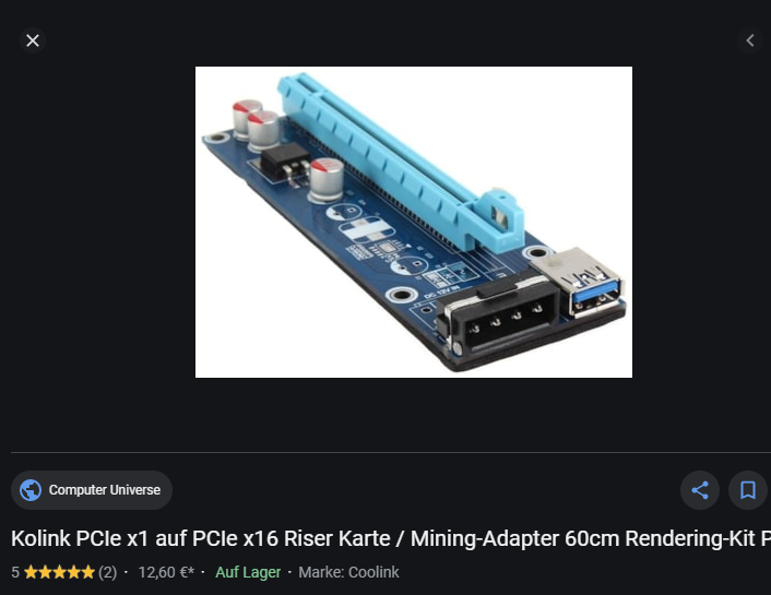

Welchen Riser nutzt du?

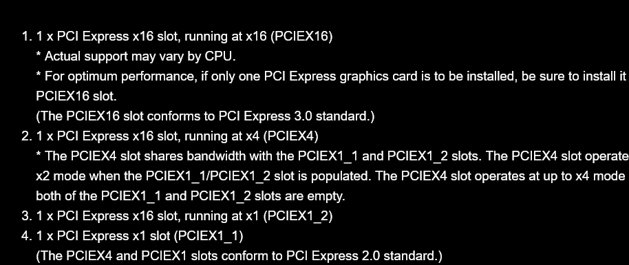

Also erstmal zur Klarstellung. Es geht um folgende X1 Schnittstelle (Rot eingerahmt).
Benutzen tue ich die Kolink X16 zu X1 Karte

akuhlm schrieb:
Der zweite PCIe x16 ist ebenfalls mit einer Graka belegt. Diese wird problemlos erkannt.
Dadurch kannst du den Pcie1_1 Slot nicht mehr verwenden, denn der teilt sich die Bandbreite mit dem zweiten Pcie x16 Slot.
Der letzte Satz unter 2. weist auch darauf hin.
@peterX
Phuu danke dir darauf wär ich nicht gekommen. Das ist ja echt blöd... kann ich den wenigstens den dritten (PCIEX1_2) benutzen? oder ist der auch gesperrt durch Belegung des PCIEX4?
Lies dir doch einfach mal den letzten Satz unter 2. durch. Denn da steht es doch, dass Pcie1_1 und Pcie1-2 abgeschaltet werden, wenn eine Karte im zweiten X16 Slot mit X4 anbindung drinne steckt.
Also ich habe die zweite Graka die auf dem PCIEX4 liegt ausgebaut und der PCIEX1_1 springt immernoch nicht an. Die Wlan Karte sollte jetzt eigentlich funktionieren. Habt ihr vielleicht eine Idee was man im BIOS ändern muss?
Also das lese ich anders. Da steht doch nur, dass der x16 auf x2 läuft, wenn die x1 Slots genutzt (not empty) werden und x4 Mode, wenn die x1 Slots nicht genutzt werden. Da steht doch nicht, dass diese komplett wegfallen.
@cvzone
Genau, der PCIE X1 Slot und der dritte x16 sollten ja nicht vollständig wegfallen, sobald der zweite X16 Slot besetzt ist.
Also kurzum ich hab das MB jetzt verbaut und die drei PCIE X16 slots laufen auch problemlos. Nur der X1 Slot läuft einfach nicht, und ich finde auch keine Fehlerquelle.
