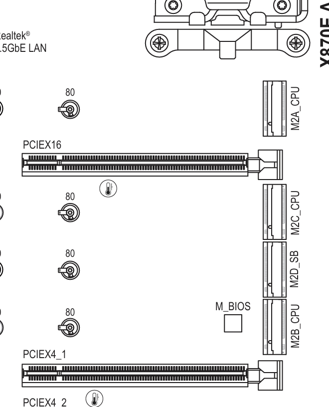

Habe heute meinen PC zusammengabaut ud musste dann festellen, dass die Grafikkarte im 1 Slot nur mit X16 PCIE 4 mit 8 Lanes läuft.
Im alten MSI Mainbord lief die mi 16 Lanes. Die M.2 Stecken in den Slot, die keine Lanes sharen (m2A und m2B Slot). Trotdem
nur 8 lanes für die Grafikkarte.
Bisher nur ein BIOS-Update, das nichts geändert hat.

Zeig mal bitte in welchen Slots die SSDs sind, nicht das du das was verwechselt hast.
Die Reihenfolge auf dem Board ist nämlich nicht Alphabetisch von oben nach unten sondern A, C, D, B. Abgesehen davon ist B shared.
Ansonsten, wenn das wirklich passt, die Grafikkarte neu einbauen, möglicherweise steckt sie nicht richtig im Slot

Auszug aus dem Handbuch:
AMD Ryzen™ 9000/7000 Series Processors support PCIe 5.0 x16 mode
* The M2B_CPU and M2C_CPU connectors share bandwidth with the PCIEX16 slot.
When the M2B_CPU or M2C_CPU connector is populated, the PCIEX16 slot operatesat up to x8 mode.
Wie ärgerlich, muss den ganzen PC nochmal aufmachen und b auf

SSDs müssen in M2A und M2D.
Sobald in M2B und/oder M2C eine SSD steckt, werden die 16 PCIe5-Lanes der GPU geshared, weil bei X870E bei den meisten Boards (wenn nicht sogar allen) 4 der 24 PCIe5-Lanes für den USB4-Chip draufgehen.
normal wird die Bandbreite runtergetaktet, die 16 Lanes bleiben! also x16 @4.0 x16 @3.0 x16 @1.1 usw.
Reaktionen: ILoveShooter132 und UK Monkey
Es ist ganz einfach:
Steckt eine M.2 SSD in den Slots M2B und/oder M2C, wird die Grafikkarte von 16 auf 8 Lanes gedrosselt.
Auf dem Mainboard kann man nur zwei M.2 SSDs ohne Einschränkungen nutzen:
In den Slots M2A (PCIe 5.0 x4) und M2D (PCIe 4.0 x4).
Das "Problem" sind die USB4 Anschlüsse, die natürlich Lanes benötigen.
