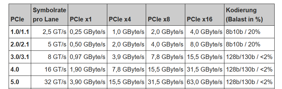

Man kommt doch immer noch auf 15,5GByte/s und PCIe 4.0 x8 entspricht ja PCIe 3.0 x16
man spricht ja allgemein: PCIE 4.0 x8 hat ca. 2% Leistungsverlust zu PCIE 4.0 x16 bei Grafikkarten.

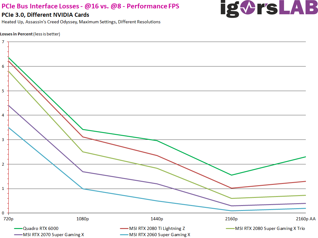

Aber auch Igorslab hat das mit ein paar älteren NVidiakarten und sogar "nur" 3.0 x16 auf x8 mal getestet:
Quelle: https://www.igorslab.de/pcie-4-0-un...ellsten-karten-wo-beginnt-der-flaschenhals/7/ (abgerufen am 10.01.2025).

Imo komplett vernachlässigbar.
