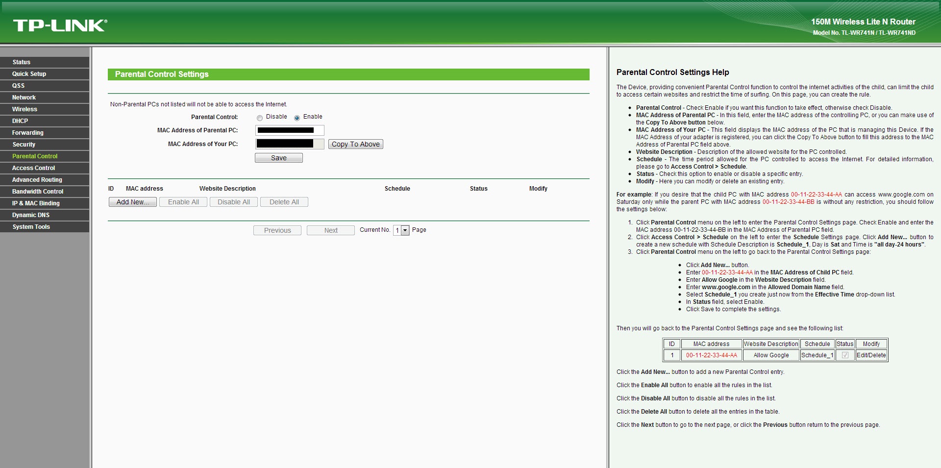

ich möchte zwei Router zusammenschalten. Ein Router verfügt über das Internet, an dem zweiten Router hängt nur der Drucker der über WLAN erreichbar ist. An dem ersten Router mit dem Internet hängt nur mein PC per LAN.
Nun möchte ich, dass die mit dem ersten Router (Drucker) verbunden sind nur drucken aber nicht ins Inet können. Jedoch soll ich mit meinem PC drucken können.
Ich habe mir gedacht das man dazu im Router mit aktivierten WLAN und angeschlossenem Drucker die Kindersicherung aktiviert. Dort habe ich eingestellt das alle Nutzer von der Internetnutzung die an diesem Router hängen ausgeschlossen werden.
So habe ich das eingestellt:
Theoretisch müsste es doch so funktionieren oder:)? Testen kann ich das leider nicht, da ich keinen Zugriff auf die anderen PCs/Laptops habe.
Gruß
Asus1889
