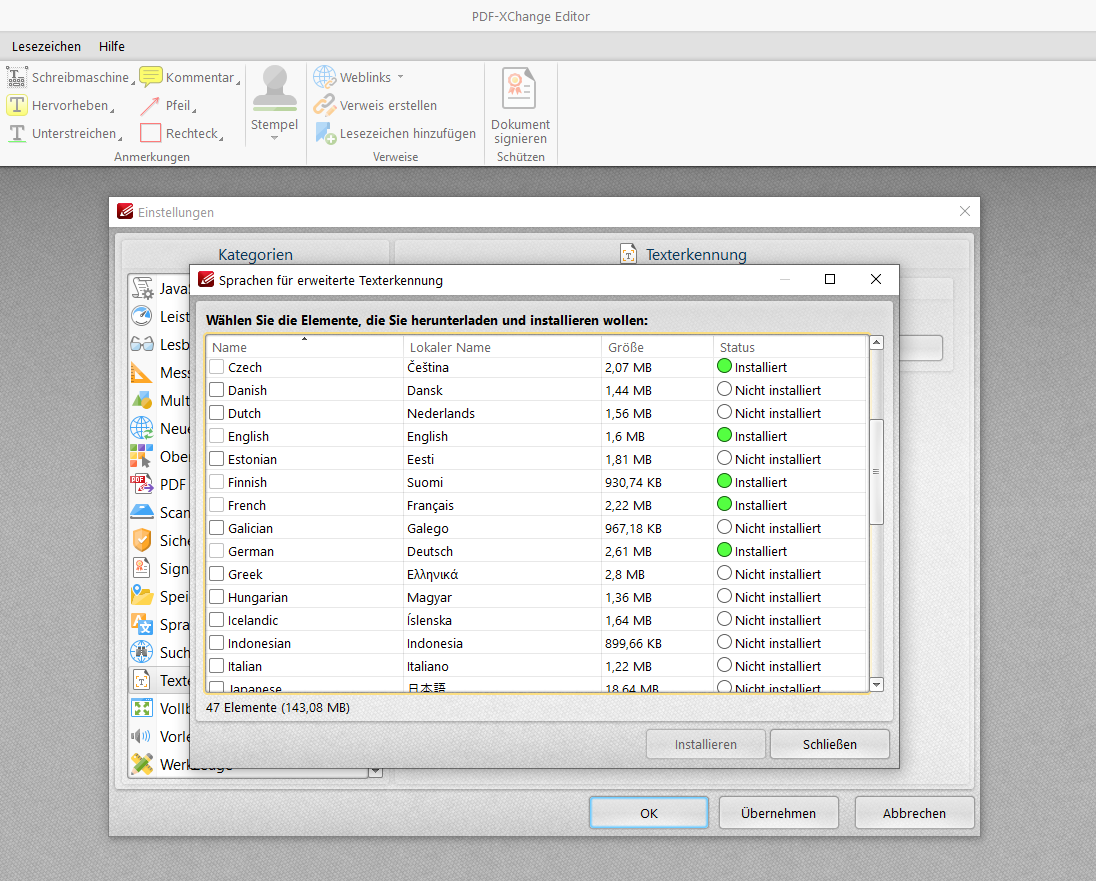

Den PDF-Xchange Editor Pro hab ich tatsächlich schon mal selbst benutzt. Am Anfang leicht unübersichtlich, weil das Tool wirklich sehr viel kann. Ob er OCR auch kann weiß ich leider nicht mehr.
Ist (in der Pro-Version) vorhanden.
Für das Nachladen von Sprachen wird eine Internetverbindung benötigt.
Für die grundsätzlichen Funktionen wird das Internet nicht benötigt.
Wer sicher gehen will, nutzt eine FireWall (z.B. Windows 10 Firewall Control - Freeware-Version reicht i.d.R.).
