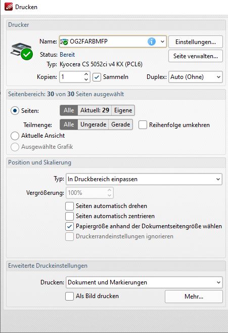

ich muss auf der Arbeit für die Fertigung immer unterschiedlich große Dateien Drucken (von A4-A0). A3 und A4 drucken wir immer auf unseren Büro Drucker. Ich füg die Tiff-Dateien immer zusammen im PDF X-Change und drucke alles aufeinmal. Das problem ist das die Zeichnungen die größer als A3 sind dann auf A4 gedruckt werden. Ich möchte gerne das die auf A3 gedruckt werden weil das meistens auch reicht.
Hat jemand eine idee?
Im anhang meine Druckeinstellungen

In den Druckereinstellungen die entsprechende Papiergröße einstellen und den Haken "Papiergröße anhand Dokumentengröße wählen" raus nehmen?
Reaktionen: species_0001, Demon_666 und Picard87
@Humptidumpti ist die Frage ob dann die anderen Belege nicht auch auf A3 rauskommen.

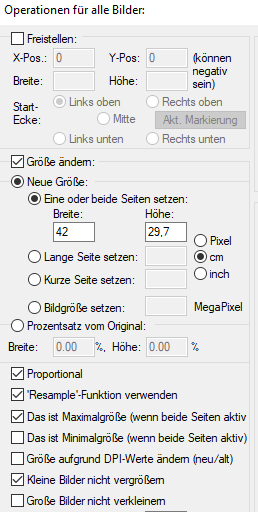

Aber im 1. Schritt die Bilder anpassen mittels Batchkonvertierung, in den "Setzten" Einstellungen sollten folgende Einstellungen zum Ziel führen.

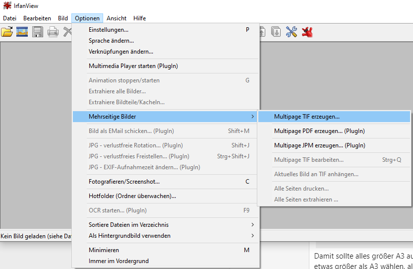

Wenn das durch ist kannst du dann damit Multipage Tiff erstellen, ich glaube aus der Stapelverarbeitung geht das leider nicht.

Aber im 1. Schritt die Bilder anpassen mittels Batchkonvertierung, in den Setzten einstellungen sollten folgende Einstellungen zum Ziel führen.
wenn das durch ist kannst du dann damit Multipage Tiff erstellen. Ich glaube aus der Stapelverarbeitung geht das leider nicht.
