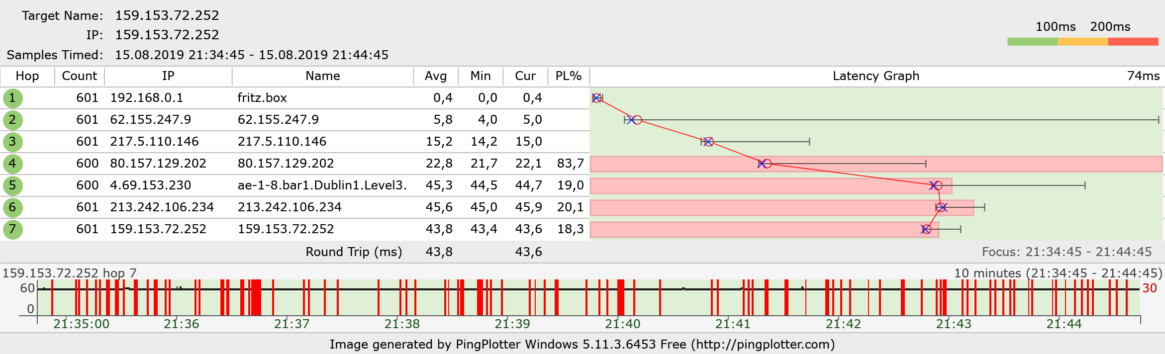

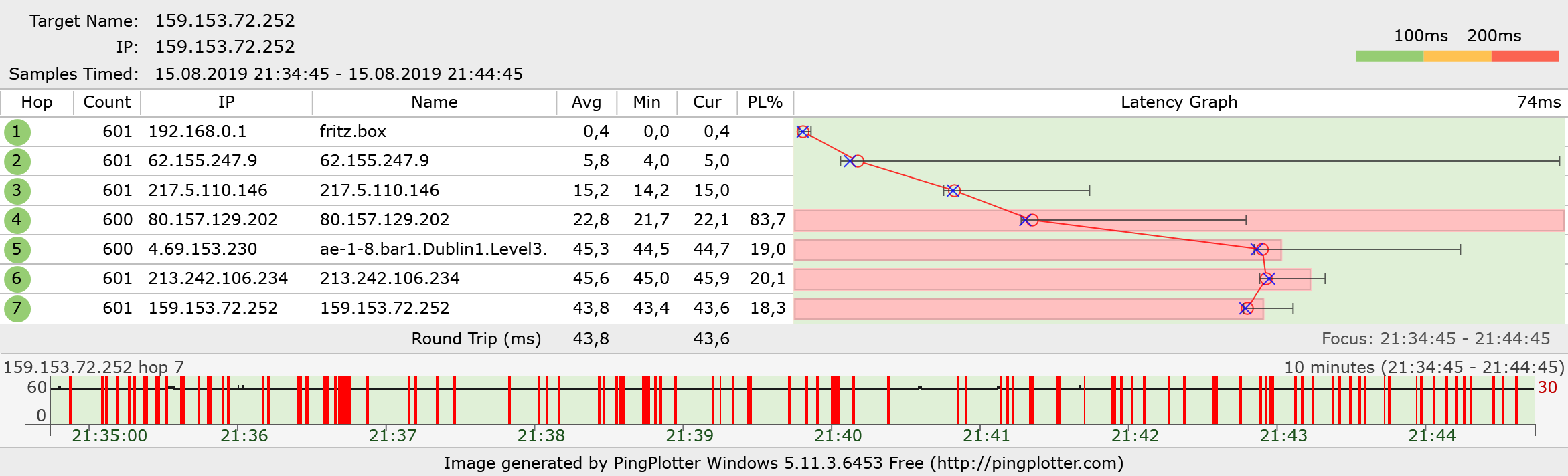

Selbes Problem mit dem Telekom Hop. Zeitweise bis zu 84% Packet Loss. Das ist absolut inakzeptabel. @Telekom hilft

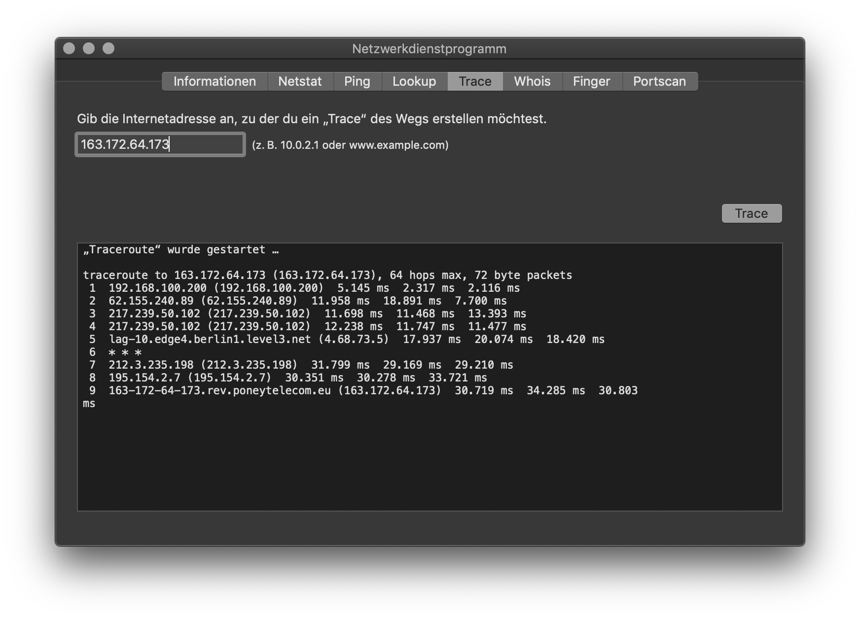

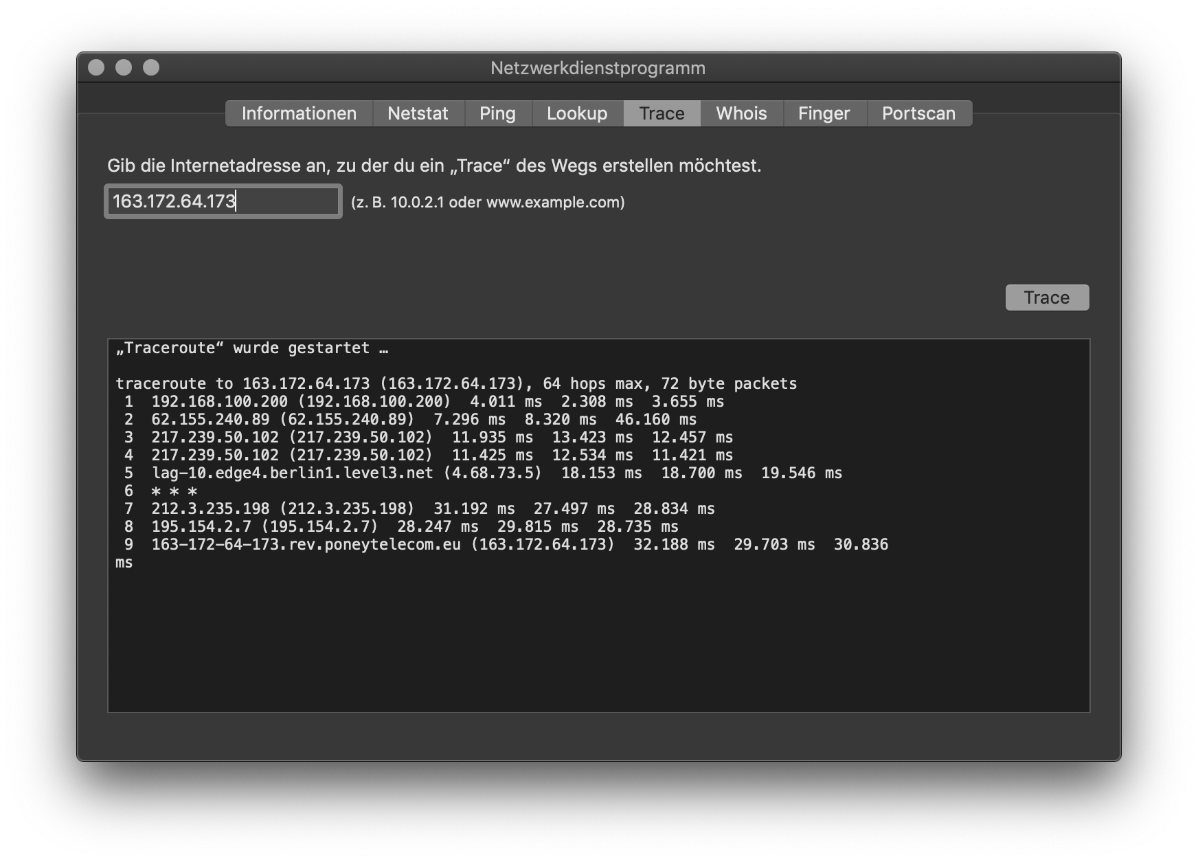

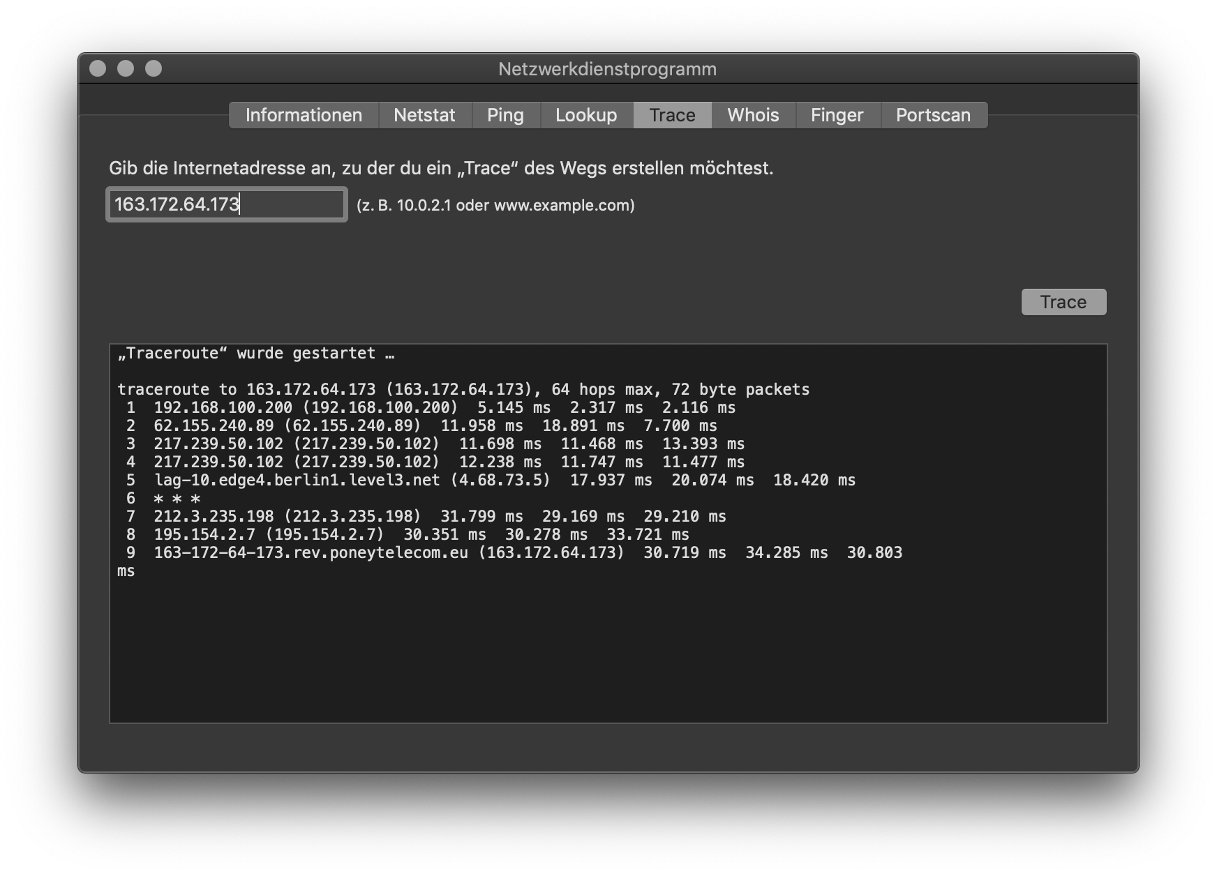

davon angesehen, ich habe die route zum beanstandeten ziel gerade 2x verfolgt, natürlich vom telekom anschluß.
1. keine auffälligkeiten
2. die einzige leichte erhöhung der antwortzeit war weit außerhalb des telekom netzes
3. der router (nicht server!), auf dem du herumreitest, ist gar nicht beteiligt

das zeigt, daß es kein generelles problem ist, könnte das sein?
schließlich habe ich euren genannten zielserver angepingt, von einem telekom anschluß, da es eure behauptung ist, daß bei der telekom die schuld zu suchen ist.
und genau in der genannten "stoßzeit" ist der test ebenfalls erfolgt.
Das ergibt überhaupt keinen Sinn. Wenn dein Routing über ganz andere Knotenpunkte läuft, was will das denn beweisen!? Der Problem ist ja gezielt dieser Knotenpunkt, nicht das gesamte Netz. Je nach deinem persönlichen Standort kann sich sogar bei gleichem ISP das Routing verändern, weil es dann eben mehr Sinn gibt, über andere Knotenpunkte zu routen.
