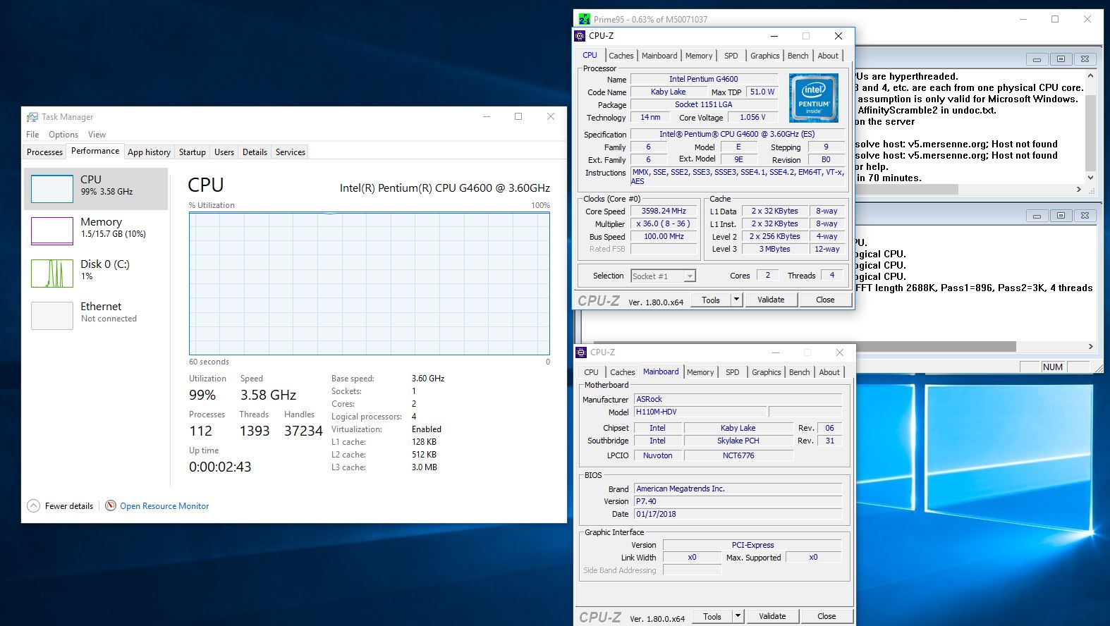

Asrock hat sich heute erneut bei mir gemeldet und mitgeteilt, dass der Pentium G4600 mit der aktuellen BIOS-Version P7.40 normal auf 3,6 GHz taktet.
"We can reach G4600 CPU to 3.6 GHz when enabled Speedstep function. (attached photo)
Our BIOS default setting is enabled.
So please update to latest BIOS P7.40 and load BIOS default make sure Intel SpeedStep Technology is enabled correctly."
Auf dem Screenshot der mir gesendet wurde ist ersichtlich, dass das Update vom 17.01.2018 ist, leider wird momentan die BIOS-Datenbank synchronisiert, sodass ein herunterladen nicht möglich ist.
**edit** P7.40 ist drauf und taktet die CPU mit Speedstep einwandfrei auf 3,6 Ghz, vielen Dank für die Ratschläge und Hinweise *close*
