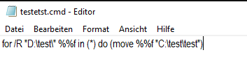

for /R "D:\test\" %f in (*) do (move %f "C:\test\test")
C: zielverzeichnis
D: usbstick
Normalerweise, wenn es immer der gleiche USB Stick ist. Sollte sich der Laufwerksbuchstabe nicht ändern!
Also test.cmd dort den code einkopieren.
Ach in der Batchdatei müssen es %% sein.
also:
for /R "D:\test\" %%f in (*) do (move %%f "C:\test\test")

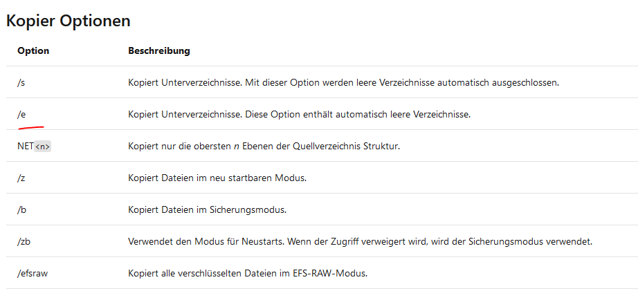

Falls du wirklich Robocopy nutzen möchtest.
https://www.tecchannel.de/a/robocopy-daten-schnell-und-einfach-unter-windows-sichern,2033515,2
(der Code von oben, war normaler "Move" befehl von dos)
Also eher so:
robocopy C:\test\ C:\testtesttest\ /E (siehe hierzu den Link, man kann auch /move für verschieben hinzufügen)
z.B.
robocopy %CD:~0,3%test\ C:\testtesttest\ /E
also %CD:~0,3% ist z.b. = D:\ (mit Echo kannst du es prüfen oder in eine variable sichern)
und test\ ist der weiterte Pfad. z.b. als endergebnis: D:\test\
kannst du z.b. in eine Batchdatei kopieren und dann auf dem usb stick liegen lassen.
