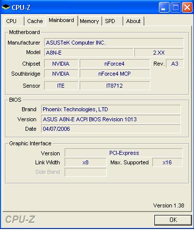

Welche CPU-Z Version nutzt du denn? Bei mir steht alles korrekt dort.
Und auch im Treiber ist alles richtig.

hatte ne gx2 und die 2 Gpus werden auch mit 16 lanes angesprochen, manche progs lesen das halt falsch aus
Zitat CB:
Etwas weiter in die Karte hineingeschaut, offenbaren sich weitere interessante Details. So nutzt nVidia auf der GeForce 7950 GX2 wie bei dem Vorgänger GeForce 7900 GX2 einen PCIe-Switch, der die 16 PCIe-Lanes des Mainboards auf die beiden G71-GPUs verteilt. Diesem Switch stehen insgesamt 48 Lanes zur Verfügung. 16 werden benötigt für den Kontakt zwischen PCIe-Bus und PCIe-Switch. 16 weitere werden zur „GPU 1“ geführt, während mit den restlichen 16 PCIe-Lanes die „GPU 2“ versorgt wird

Also erst mal braucht mann für das asus a8n-e mainboard die bios version 1013 ( und nicht die 1010 ).
Dann das mit dem 2x8 ist für das board 100 % richtig.

benutze cpu-z 138 und bei mir siehts leider so aus
*siehe anhang*
habe bios version 1013 läuft eigentlich auch alles top nur das mit 8x und etwas wenig punkten für die karte stört mich schon extrem. vielleicht werde ich morgen mal formatieren und gucken ob dann alles richtig erkannt wird. ansonsten hilft wohl nur ein bios downgrade auf 1010

EDIT: ich habe gerade mit der asus hotline telefoniert und ein sehr intelligenter typ hat mir gesagt das es normal sei, dass 8x in cpu-z angezeigt wird. auch sagt er mir das es UNMÖGLICH sei 16x bei einer 7950gx2 angezeigt zu bekommen. 8 lanes pro karte so sagte er mir und versicherte mir die richtigkeit der daten !

Rate 8 Das ist glaube ich der PCI-E Link der ist bei beiden gleich also x8
