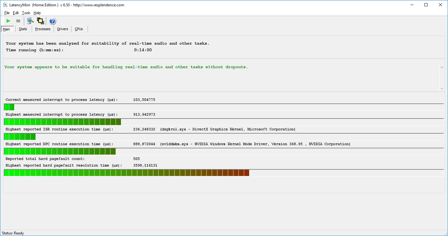

Hab den letzten Nvidia fix Treiber drauf ,da ich auch einen sehr hohen Wert im LatencyMon hatte.
Hat aber mein Problem auch nicht behoben.
Ein PIC vom LatencyMon im Anhang
seht ihr dort Auffälligkeiten ?
