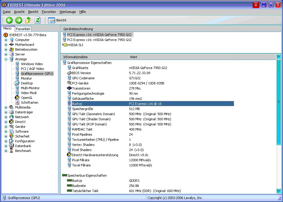

ich bin jetzt mal probeweise zurück gegangen auf bios version 0507, das problem mit 8x bleibt, ändert sich nichts...ich weiss nun auch nicht mehr weiter...:(
@stummerwinter, hast du eine 7950gx2 drin?

Das ist doch ganz normal, dass bei der 7900gx2 / 7950gx2 da 8x steht..
Und genauso normal ist es, dass bei ner Single Karte 16x steht.
Die GX2 teilt die Lanes intern, deshalb muss man von 2x8 ausgehen.
Ist bei mir auf dem P5W DH Deluxe auch so gewesen und jetzt mit "echtem" SLI auch 8x ;)

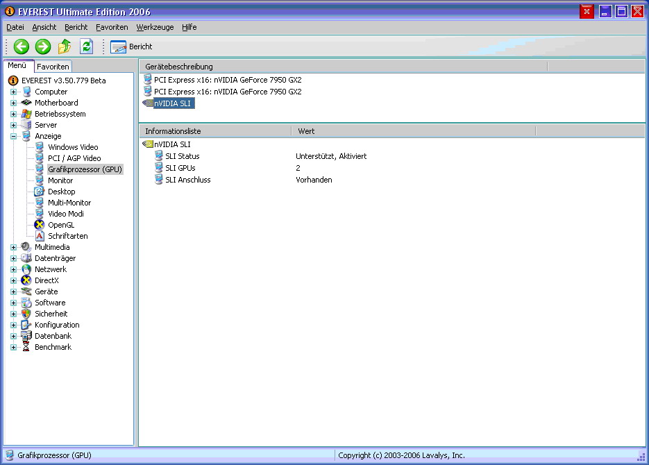

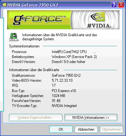

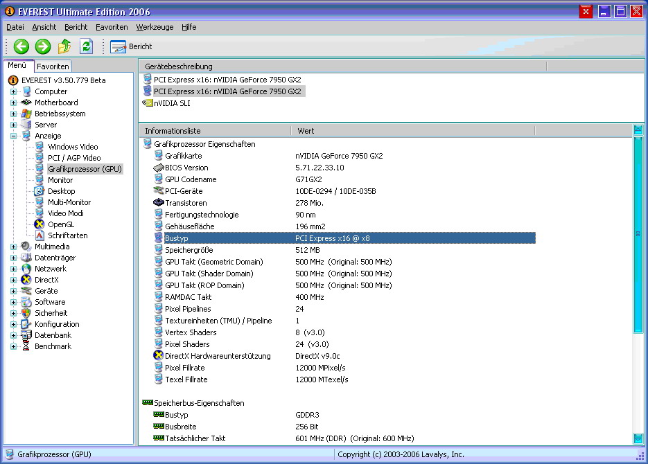

der rechte teil des pics von neobrem gibt aber schon zu denken, das steht definitiv x16 allerdings wüsste ich gern was bei der 2. gpu da steht
area-jpg.56669
und so sieht das bei mir aus

2x8 klingt plausibel aber warum wird das nicht bei allen so angezeigt?
