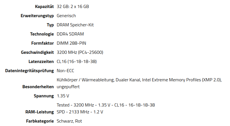

Falls sich auch wer Wundert.
D432GB 3200-16 Ripjaws V :
