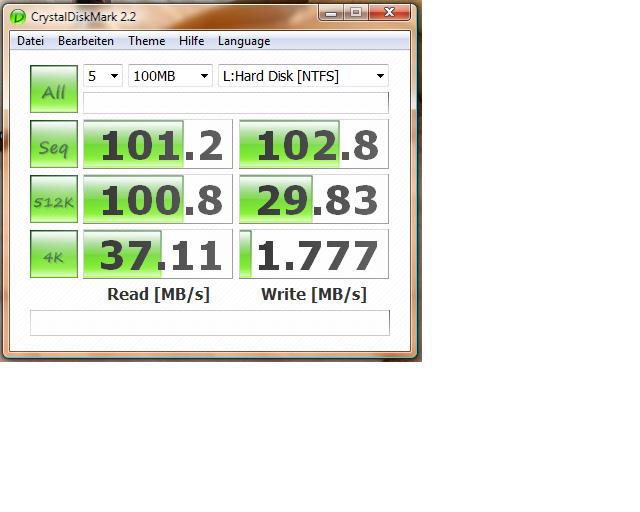

Folgende WErte werden erreicht:
MTron Mobi A3525 32GB
Sequential Read : 101.836 MB/s
Sequential Write : 83.194 MB/s
Random Read 512KB : 100.791 MB/s
Random Write 512KB : 30.452 MB/s
Random Read 4KB : 34.097 MB/s
Random Write 4KB : 2.191 MB/s
Test Size : 100 MB
Date : 2009/02/06 1:02:00
(Schreibcache ist deaktiviert)
Soweit alles normal oder ist etwas auffällig?
Sieht gut aus.
Dann bin ich beruhigt ^^ Die SChreibperformance bei 4k wirkte selbst für ne SLC etwas neidrig, war deshalb besorgt..

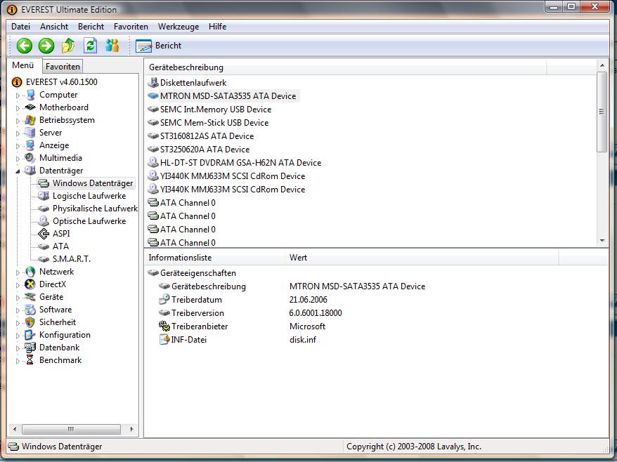

firmware kannst u.a. mit dem intel matrix und everest ultimate auslesen.

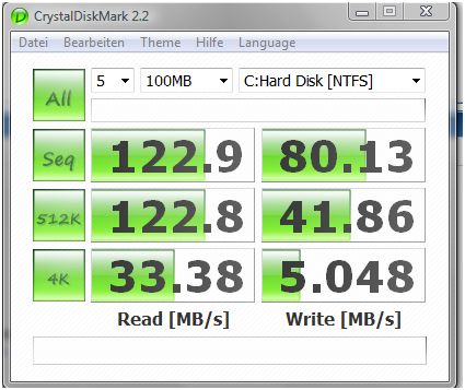

So, meine Mtron ist heute eingetrudelt...gleich mal Paar Bildchen
Der Schreibcache ist atm noch aktiv, leider hängt sich das Fenster auf wenn ich in ausschalten will.
Aktueller Modus ist IDE im Compatible Mode....wäre hier AHCI besser?
Zu den Bildern sei zu sagen, die Platte ist noch leer. Will erst noch jetzige System Partition aufräumen und mich dann ans klonen machen.
Aber ich denke Werte sollten i.O sein.
