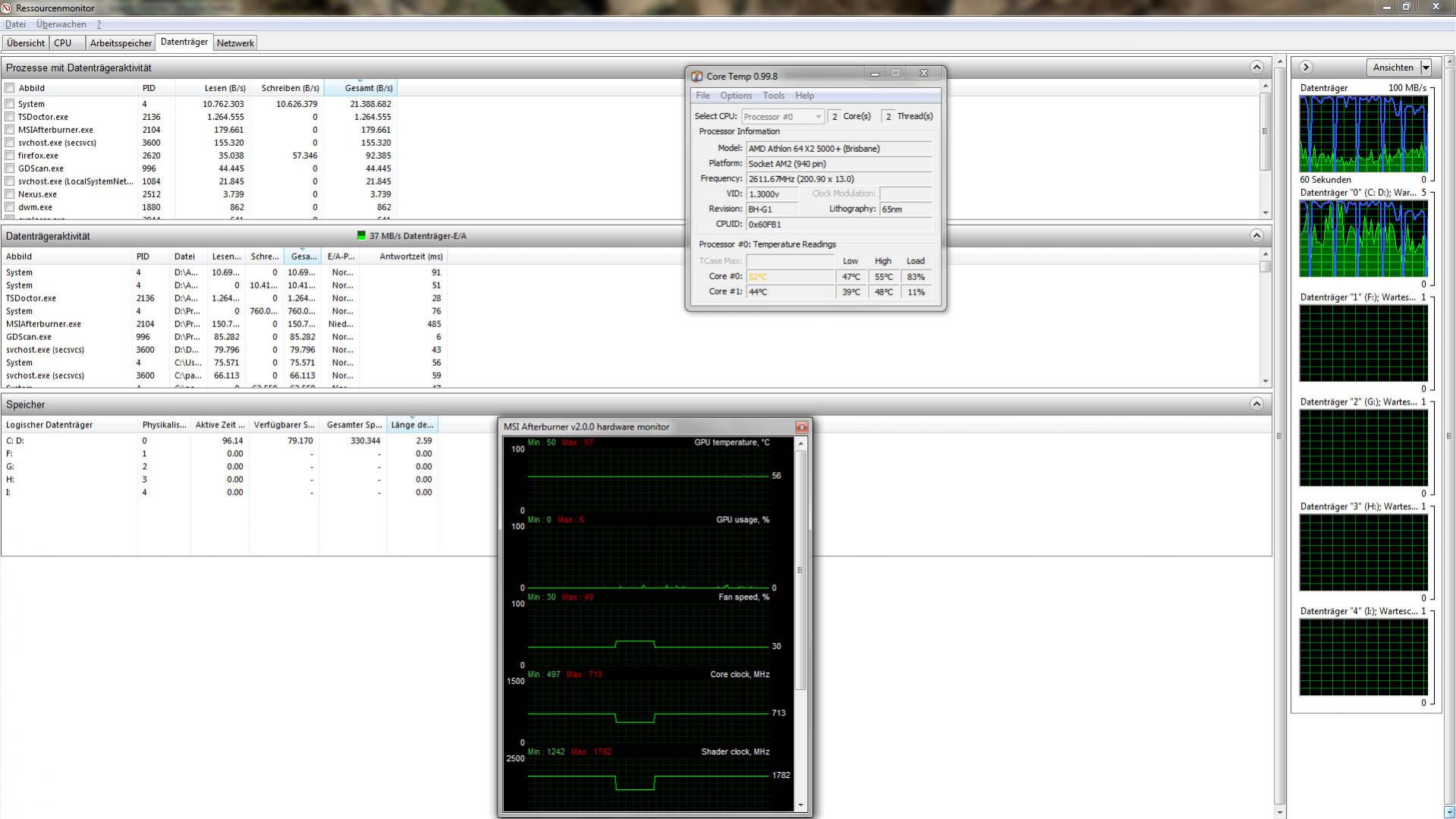

So siehts nach ungefähr einer Minute TSDoctor aus:(

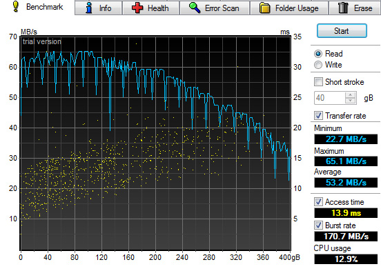

Hier mal ein HD-Tune Benchmark

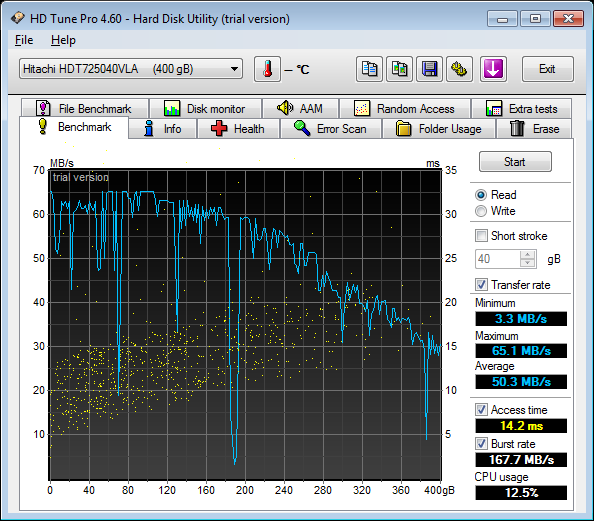

Und hier noch einmal mit getauschtem Sata-Kabel...

2. Performance der S-ATA scheint soweit o.k., beide haben im Mittel einen 50er Wert. Ansonsten nicht nur das Kabel, sonder auf dem Board auch mal einen anderen S-ATA Anschluss probieren. Hat mir auch schon mal geholfen.
