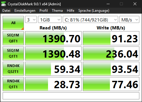

ich habe Probleme mit meiner Crucial P3 1TB PCIe M.2 2280 (ct1000p3ssd8). Sobald ich einen größeren Write-Vorgang (merklich vor allem bei Steam Spieleinstallationen oder Updates) anstarte kann ich mit dem System kaum mehr etwas machen, solange bis der Vorgang abgeschlossen ist.
Ich habe daraufhin einen Test mit CrystalDiskMark durchgeführt, und die Werte sehen für mich irgendwie sehr problematisch aus:
SeqRead sieht in Ordnung aus (Systemplatte, Partition verschlüsselt mit VeraCrypt, 10 GB komplett leer gelassen), aber die Random Werte und auch die Write Werte schauen nicht gut aus. Oder?

dann ist es allerdings verwunderlich, dass nach Korrektur der RAM Settings und dem testweisen Entschlüsseln des Systems die Werte und auch das "Ansprechverhalten" plötzlich ganz ganz anders aussehen:
Also klares Fazit: es liegt an der Verschlüsselung. Der Füllstand der SSD und die Größe der Partition haben keinen Einfluss auf die Performance, es liegt schlicht und ergreifend an VeraCrypt und der verschlüsselten Partition. Gerade nochmal getestet, Partition um etliche Daten bereinigt, chkdsk, Defrag und sämtliche Dinge laufen lassen: gleiche, sehr gute und "snappy" Performance. Verschlüsselung wieder drauf: Performance wieder schlecht wie vorher.
Der SSD kann man also per se keinen Vorwurf machen! Muss man ehrlicher- und löblicherweise dem Hersteller auch mal zugute halten!
Vielen Dank nochmal an alle, vor allem auch die Tipps bzgl. RAM Takt und Timings, ich hatte XMP beim Zusammenbau vor Jahren bereits aktiviert, aber irgendwann ein BIOS Update gemacht, wo die Einstellung scheinbar resettet wurde. Läuft wieder alles korrekt :)
Das was ich auf dem Screenshot sehe, würde ich eher als leicht unterdurchschnittlich (beim Lesen) bis schlecht (beim Schreiben) bezeichnen, aber allgemein noch OK-isch bzw. alltagstauglich und das, was Du unverschlüsselt hast, erwartet man bei "besseren" NVMe-SSDs MIT VeraCrypt-AES-Verschlüsselung.
