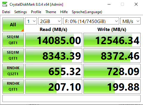

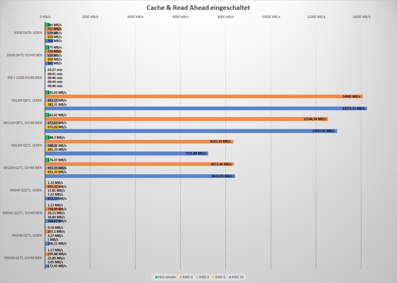

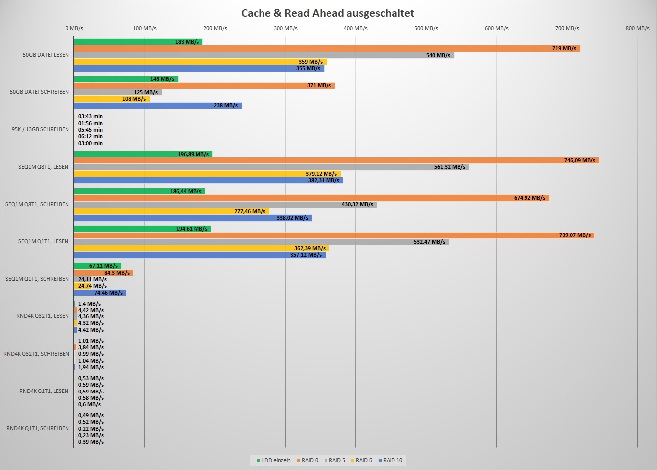

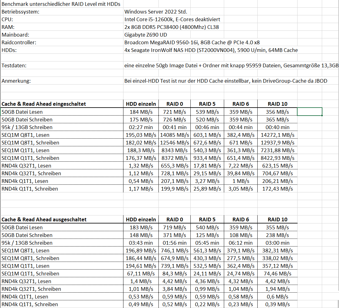

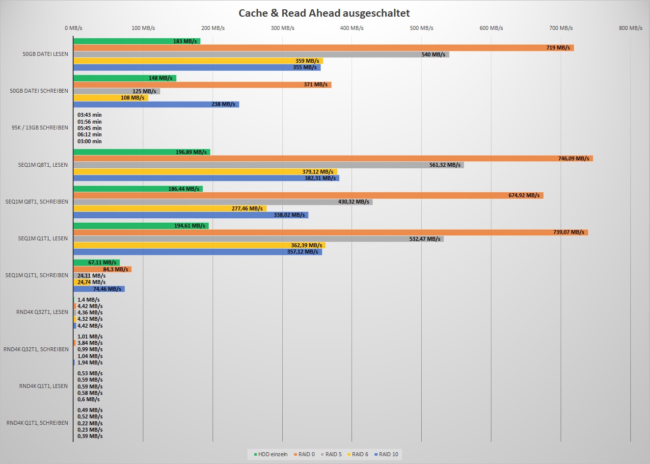

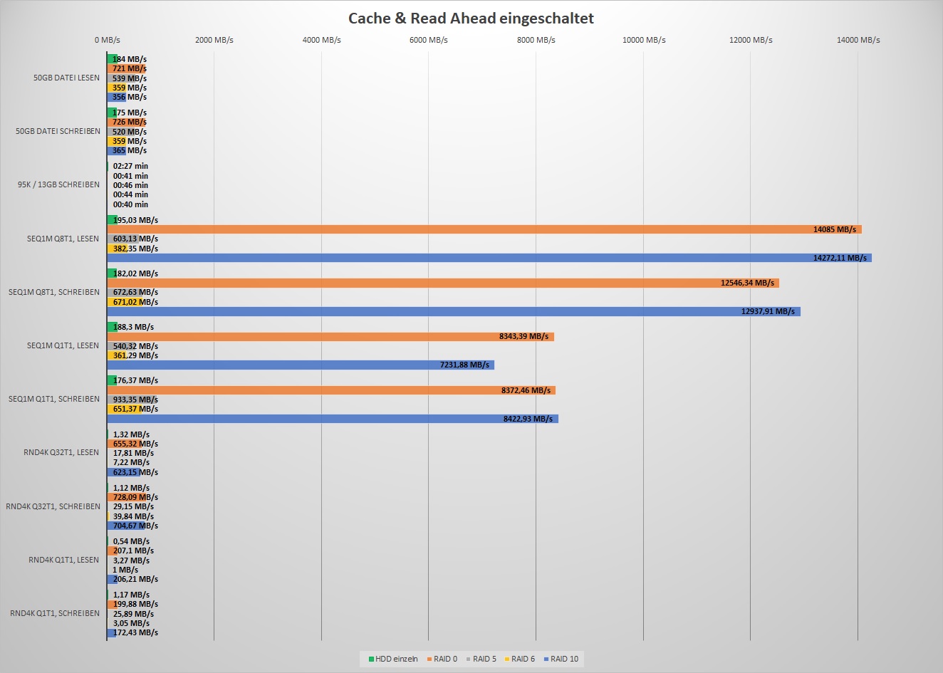

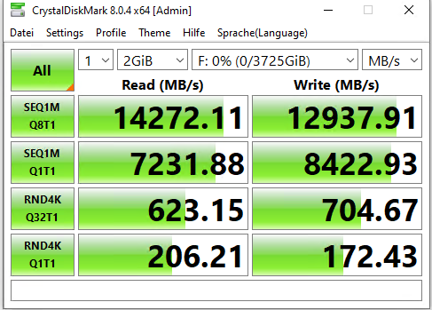

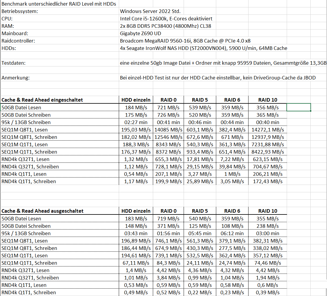

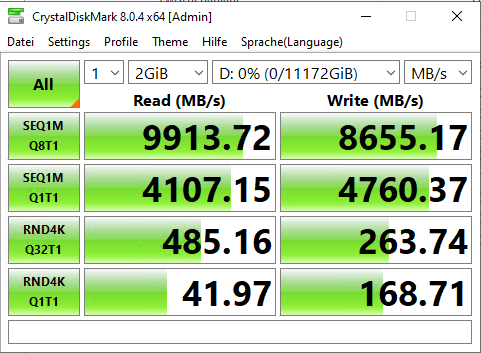

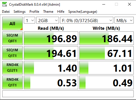

Servus, vielleicht interessiert es den einen oder anderen hier ja auch wie ein halbwegs aktueller Raidcontroller heutzutage so performt in den verschiedenen Raid-Leveln wenn man den Cache aktiviert oder deaktiviert. Hatte die Tests eigentlich nur für mich selber gemacht, aber kann ja mal nicht schaden das mit online zu teilen :d
Gibt ja mancherorts das Gerücht, dass z.B. bei nem Raid5 nur so schnell geschrieben werden kann, wie ein einzelnes Laufwerk maximal kann...was so nicht ganz richtig ist und ich das mit Benchmarks und real-Szenario Tests einfach mal widerlegen wollte. Das Raid ist nicht nur solange schnell bis der Cache voll ist - der ist nahezu immer deutlich schneller mit aktivem Cache (WriteBack Cache).
Daher einmal mit aktiven Cache & ReadAhead getestet und einmal mit deaktivierten Cache & ReadAhead soweit es möglich war (also einmal alles an Raidcontroller optimierungen ein, und einmal alles an optimierungen aus, auch HDD Cache)

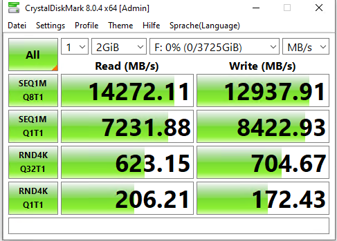

Testsystem besteht aus:
Intel Core i5-12600k mit deaktivierten E-Cores, auf einem Gigabyte Z690 UD mit 2x 8GB DDR5 4800Mhz Ram.
Als Raidcontroller hält ein Broadcom 9560-16i her, mit 8GB Cache welcher mit seinen vollen 8 Lanes bei PCIe 4.0 angebunden ist.
Als Festplatten habe ich zum testen 4x Seagate IronWolf NAS HDDs genommen mit je 2TB, 5900U/min und 64MB HDD Cache (ST2000VN004)
Der Primäre Datenträger von dem Gelesen und geschrieben wird besteht aus 3x WD SN700 NVMe SSDs mit je 4TB und das ganze im Intel VMD RAID 0 gesetzt dass es keinerlei Flaschenhals diesbezüglich gibt.

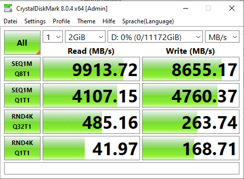

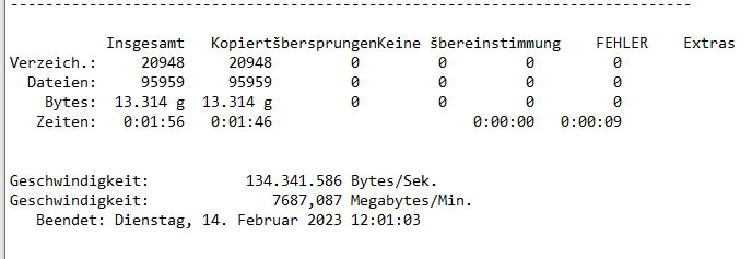

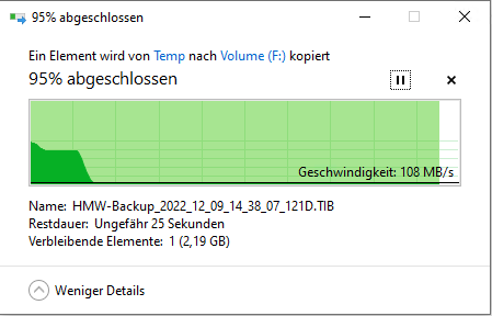

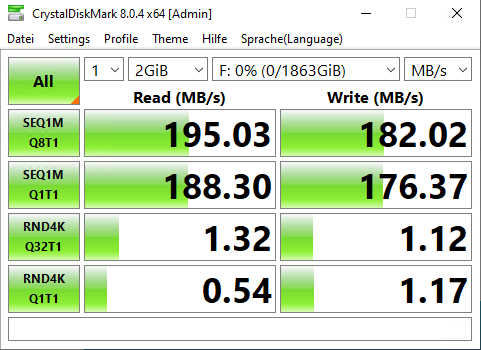

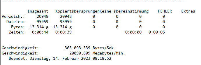

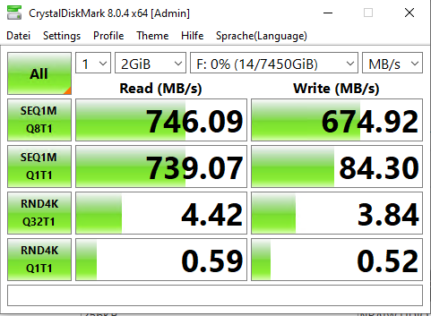

Ich habe jeweils zum testen einmal das Tool CrystalDiskMark genommen, aber um auch Real-Szenario workload zu haben auch mal einen Ordner mit knapp 96.000 Daten welcher ca. 13GB groß ist, und ein 50GB komprimiertes Image (also auch nichts mit gleichen blockinhalt oder dergleichen)
Betriebssystem war ein Windows Server 2022, welches selber ja schon ein Software Cache System mitbringt (was ich nicht deaktiviert habe, also alles auf Standard gelassen)
hier die Ergebnisse:
Einzelnachweise

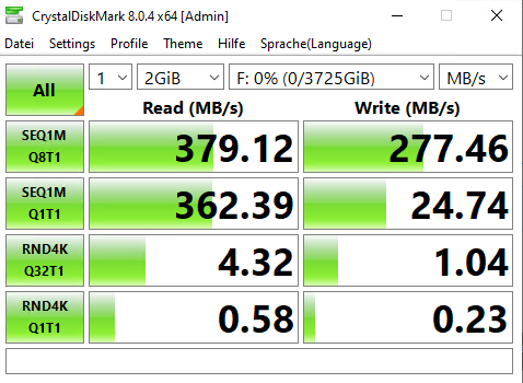

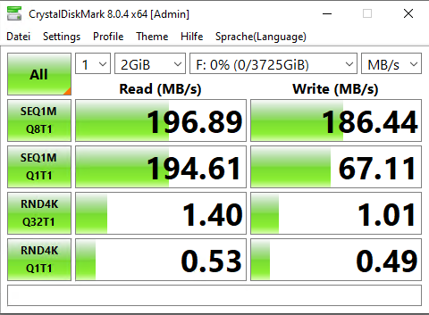

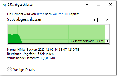

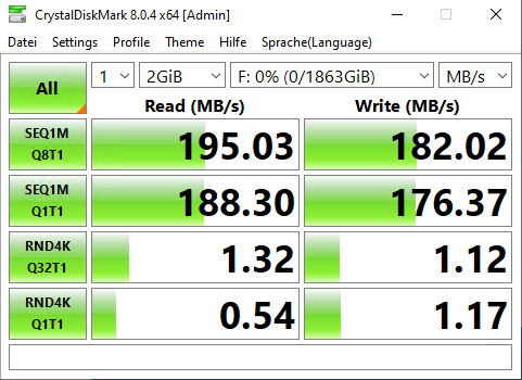

Erstmal eine HDD einzeln, mit unterschiedlichen HDD Cache Einstellungen (Raidcontroller Cache geht beim JBOD nicht)
Cache ausCache Ein
Lesen:
Schreiben:
Lesen:
Schreiben:

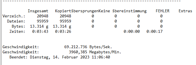

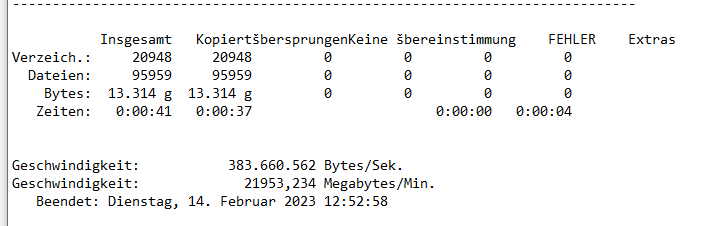

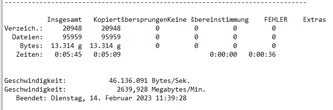

HDD einzeln 95k Dateien Kopiert auf HDD Cache aus.PNGHDD einzeln Benchmark Cache aus.PNGHDD einzeln 95k Dateien Kopiert auf HDD Cache an.PNGHDD einzeln Benchmark Cache an.PNG

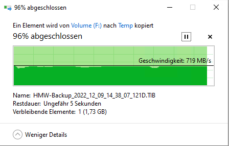

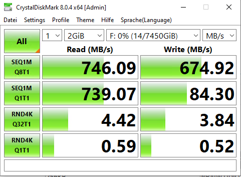

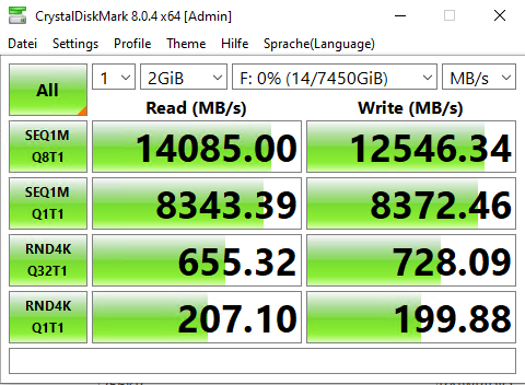

RAID 0
Cache ausCache Ein
Lesen:
Schreiben:
Lesen:
Schreiben:
Raid0 95k Dateien Kopiert auf Raid Cache aus.PNGRaid0 Benchmark Cache aus.PNGRaid0 95k Dateien Kopiert auf Raid Cache an.PNGRaid0 Benchmark Cache an.PNG

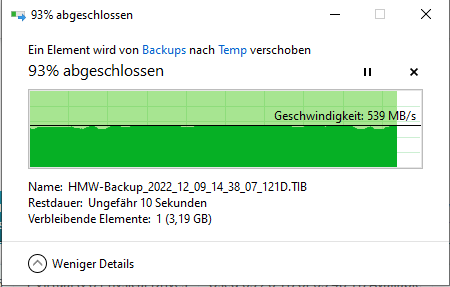

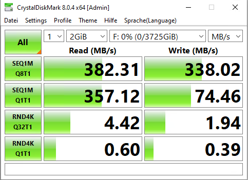

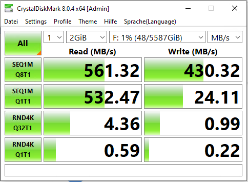

RAID 5
Cache ausCache Ein

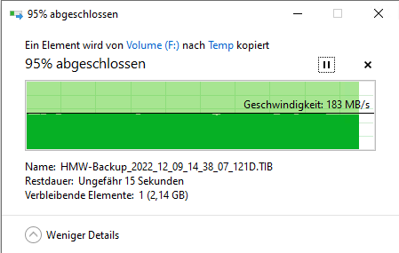

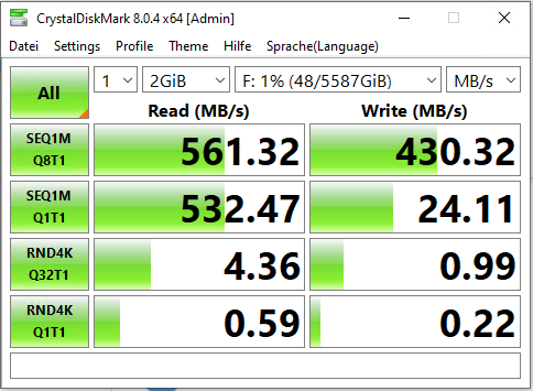

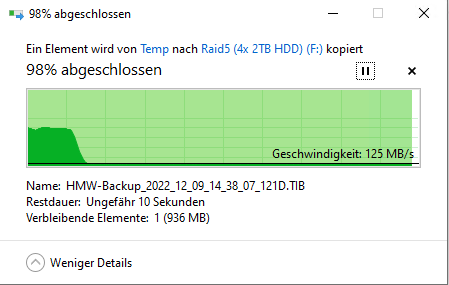

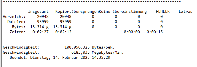

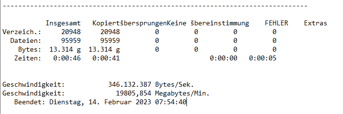

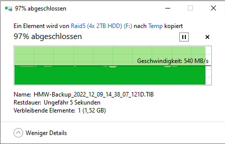

Lesen:
Schreiben:
Lesen: Schreiben:
Schreiben:
Raid5 95k Dateien Kopiert auf Raid Cache aus.PNGRaid5 Benchmark Cache aus.PNGRaid5 95k Dateien Kopiert auf Raid Cache an.PNGRaid5 Benchmark Cache an.PNG

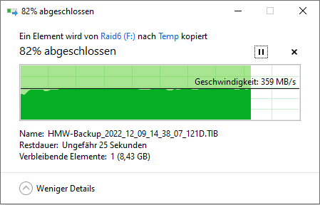

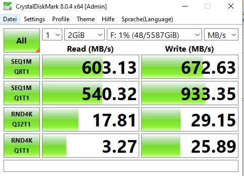

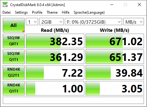

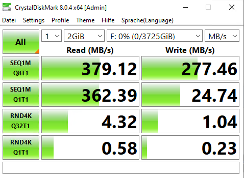

RAID 6
Cache ausCache Ein
Lesen:
Schreiben:
Lesen:
Schreiben:
Raid6 95k Dateien Kopiert auf Raid Cache aus.PNGRaid6 Benchmark Cache aus.PNGRaid6 95k Dateien Kopiert auf Raid Cache an.PNGRaid6 Benchmark Cache an.PNG

Raid10 95k Dateien Kopiert auf Raid Cache aus.PNGRaid10 Benchmark Cache aus.PNGRaid10 95k Dateien Kopiert auf Raid Cache an.PNGRaid10 Benchmark Cache an.PNG

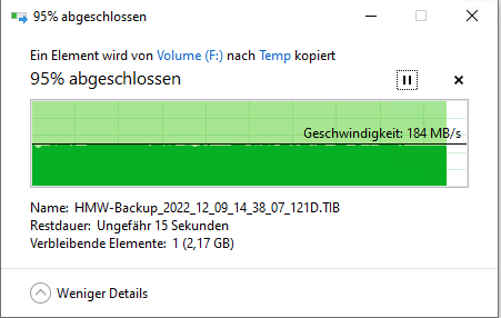

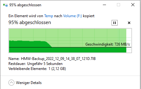

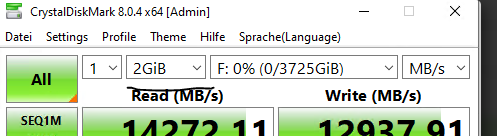

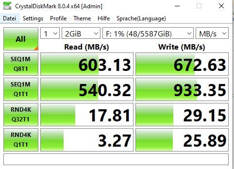

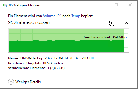

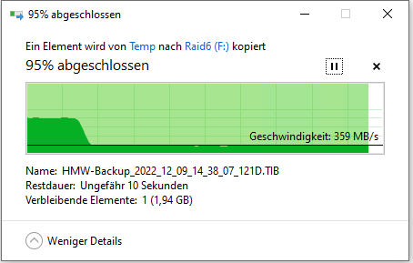

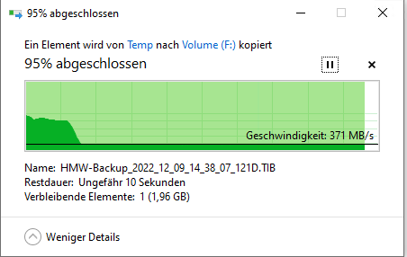

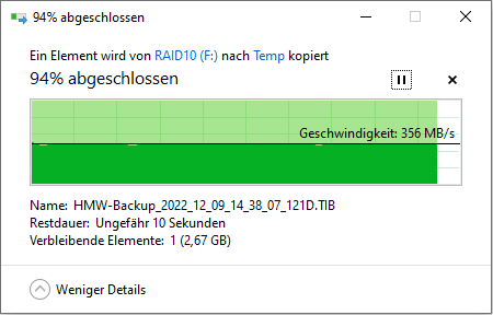

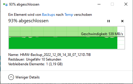

Windows hat beim einzel-Datei Kopieren erstmal den RAM befüllt, daher der Peak am Anfang beim Schreiben (Windows hat da immer mit 1.7GB/s geschrieben).
Interessant ist auch, dass der Raidcontroller bei einem Nicht-Paritätsbasierendem Raid seinen kompletten Cache zum Burst genutzt hat was man beim CrystalDiskMark sieht, beim Raid5/6 hingegen scheint der Controller seinen Cache lieber freihalten zu wollen für die Berechnungen der Parität(en)
Man kann festhalten - für ein Fileserver wo man eigentlich nur große images drauf schreiben will, ist ein RAID5 schon sehr schnell, auch beim Schreiben. Selbst ein Raid6 ist recht schnell wenn man eine noch höhere Hardware-Ausfallsicherheit haben möchte. Über die einzelnen Raidlevel und die jeweilige Verfügbarkeit der Arrays wollte ich hier nicht weiter diskutieren, denke es sollte bekannt sein wieviel Laufwerke bei den jeweiligen Raidleveln ausfallen dürfen. Der Cache bzw. die Algorithmen die dahinter stehen um den Schreibprozess zu optimieren machen auch das Schreiben vieler kleiner Dateien sehr schnell :)

@AssassinWarlord
Danke für die Tests, auch wenn ich die Konstellation etwas "seltsam" finde, ein 1000€ Controller mit langsamen NAS Platten ist mir so noch nicht untergekommen, auch würde ich heutzutage für ein Raid keine 512e Platten nehmen, das ergibt schlichtweg "seltsame" Leistungsdaten in Abhängigkeit zu gewählten Block- und Stripegrößen.
Ein kleiner "Tipp" am Rande, mit den Broadcom Controllern kein Raid10 bauen, sondern bei Raid1 bleiben. Ergibt ein Raid1e statt einer "staged" Konfiguration.
Reaktionen: SVΞN und AssassinWarlord

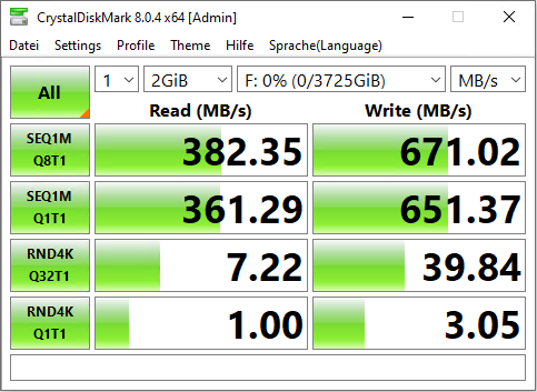

Deine Ergebnisse zeigen aber auch schön, wie Sinnbefreit CDM Ergebnisse sein können..:D
Danke für die Tests
Die Ergebnisse gehen in Ordnung, die Testdatei ist schlichtweg zu klein für einen Raidcontroller mit 8GB RAM.
Was man kriegt ist halt die Übertragungsrate zu und vom Cache, mit den Werten kann man jetzt nur bedingt arbeiten.
AssassinWarlord schrieb:
Interessant ist dennoch, dass der Controller bei nem Raid5 oder Raid6 das Testfile nicht einfach in den Cache reinhaut und darin belässt
Vielleicht nur eine Frage am Rande, war der Cache in WB Modus geschaltet? So oder so, wenn es nicht zwingend um maximale Kapazität geht, würde ich immer ein Raid1e einem mit Parität vorziehen, aber ist deine "Spielwiese". :)
Achte bei den Platten nur, das es "echte" 4K Platten sind und keine mit Emulation. Zumindest bei WD lässt sich die Emulation auch nachträglich abschalten.
