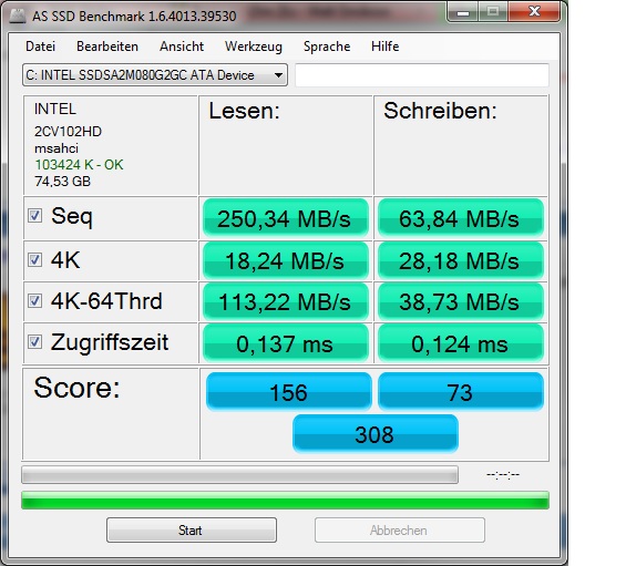

AS SSD ist Ok.. Wie Hersteller beschreibt!
Rest auch OK
Füge ev. von einen Screenshot von AS Benchmark ein, das geht wenn du im Programm auf Datei/Screenshot gehst.
Alignment bei dir 103424. 1024 legt normalerweise Windows 7 an, ganz normal scheint das nicht zu sein.
Die Angabe zum Alignment im AS-SSD-Benchmark[54] wird anhand der verwendeten Zuordnungseinheit durchgeführt. Wenn das Programm Alignment als "OK" ansieht, heißt es nicht, dass die Partition direkt an der Grenze des Erasable-Blocks ausgerichtet ist, sondern dass sich keine Zuordnungseinheit des Dateisystems gleichzeitig in zwei Blöcken befindet. Da der erste Erase-Block immer bei 0byte anfängt, reicht es aus, wenn die Startposition jeder Partition durch die Clustergröße (typischerweise 4096 Byte) teilbar ist.
Im Zweifel kann auch direkt ein größerer Wert verwendet werden. Dem folgend verwenden Windows Vista und 7 gleich eine Ausrichtung an 1024 KB (1 MB). Dieser Wert ist durch alle aktuellen Erasable Blockgrößen ohne Rest teilbar und bewirkt demnach für jede SSD eine korrekte Ausrichtung.
http://de.wikipedia.org/wiki/Solid-State-Drive
Vielleicht kann sich mal ein SSD Experte dazu äußern. Die neuste Firmware für deine SSD hast du installiert?
Das Alignment - ist dies auto. oder kann man das manuell ändern?!
Ich hab einen Link gefunden
http://www.hardwareluxx.de/community/f227/alles-ueber-ssds-mit-intel-controller-x25-m-e-v-g1-g2-postville-etc-676058-43.html
Da steht bei vielen SSD auch die 103424 drine!
Doch, ist total normal bei Windows 7 wenn die 100MB Bootpartition noch vor der eigentlichen Systempartition liegt.

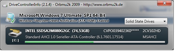

Wie kann ich nun schauen welche Treiber für die SSD sind ?!?
Also die AMD Treiber gehen nur, bevor ich neustarte!
Wenn ich den PC neustarte, dann hängt er sich immer auf! Also muss die WIn7 Treiber nehmen!
Die AMD Treiber wollen einfach nicht ;(

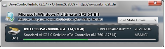

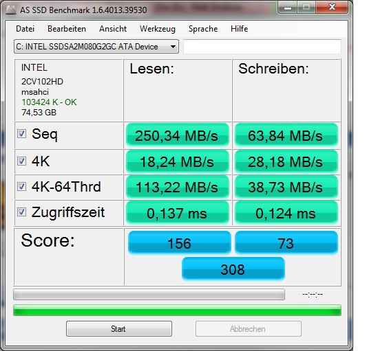

Habe 1x Foto vor der Inst. und 1x Danach!
Da sind die AMD Treiebr OK. Aber nach einem Neustart geht nix mehr mit den AMD Treibern.
