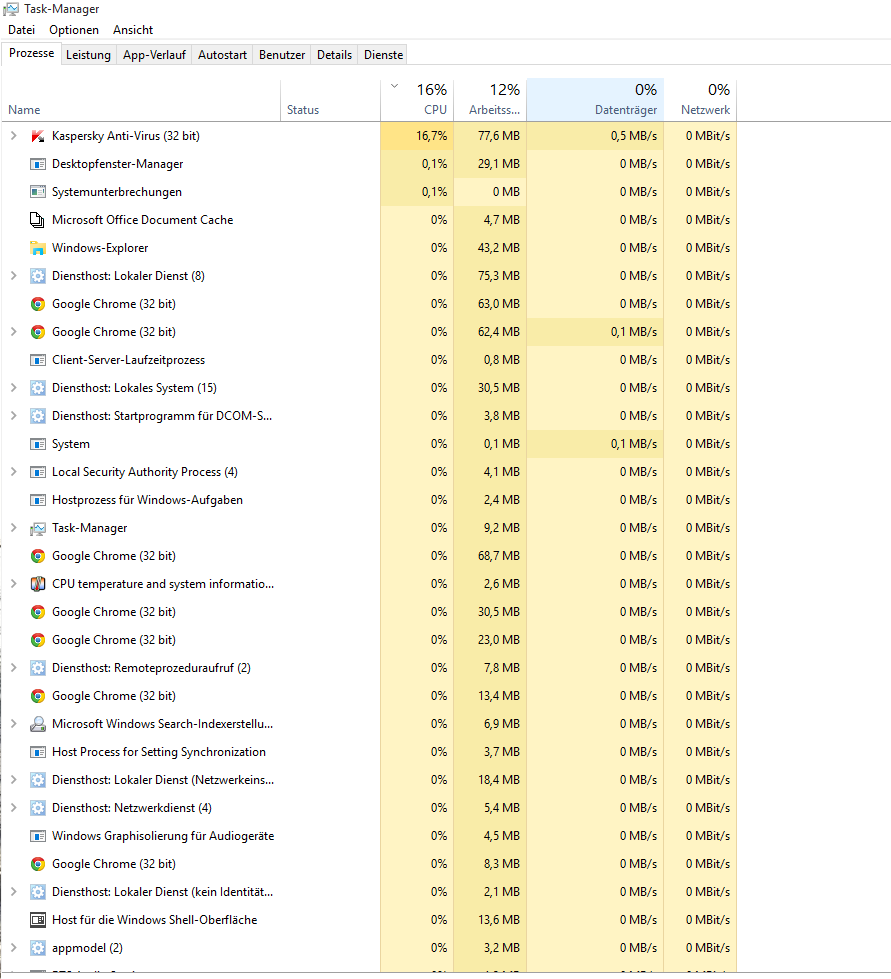

ich habe seit gestern das Problem, dass meine CPU Auslastung im Leerlauf extrem hoch ist, sodass die Ladeanzeige an der Maus ständig dreht. Ein blick im Task-Manager zeigte mir, dass mein Anti-Virenprogramm dafür verantwortlich sei. G Data Internet Security 2015 (oder ein Unterprogramm von G Data wie die G Data Firewall) haben permanent im Leerlauf eine CPU Auslastung von etwa 15- 40%. Ein Datenträgerzugriff ist von G Data kaum vorhanden.
Da die Auslastung über längere Zeit anhielt, habe ich versucht über die Deinstallation von G Data das Problem zu beheben. Nach einem Neustart ist zwar der G Data Prozess nicht mehr vorhanden aber jetzt hat der Prozess Lokal Security Authority Process eine sehr hohe CPU Auslastung.
Danach habe ich Kaspersky Internet Security installiert. Aber leider hat auch dies keine Veränderung. Von dort an ist der Prozess Kaspersky Anti Virus permanent auf etwa 18% CPU Auslastung.

Welcher Prozess verursacht denn dann, also ohne AV, die CPU Auslastung?
Wie schon oben beschrieben ist ohne AV der Prozess Lokal Security Authority Process für hohe CPU auslastung verantwortlich.

Interessant ist jetzt nur, dass Malwarebytes jetzt bei deaktiviertem Kaspersky die CPU im Leerlauf stark auslastet.
