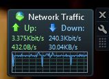

Ich habe dauertraffic... habe mal den Netzwerkmonitor also das Gadget dafür eingestellt und sehe da permanent Traffic. Das hört erst auf wenn ich die Netzwerkkarte abschalte.
Was kann das denn bitte sein? PC ist an einen Router angeschlossen.
Gibt es irgendeine Möglichkeit die Quelle des Transfers zu finden?
Ist zwar nicht viel aber irgendwie seltsam. Nicht mal ein Messenger läuft

Schau dir die Datenträgeraktivität im Ressourcenmonitor an.
werden warscheinlich so programme wie icq usw. sein
Sobald du mit deinem PC eine Netzwerkverbindung hast werden auch Signale vom PC und Netzwerkkarte in das Netzwerk gesendet. Das ist völlig Normal, das sind ja auch nur übertragungen im niedrigen Byte/s und kBit/s Bereich. Das werden meist Broadcasts sein um nach anderen PCs und Netzwerkgeräten zu suchen...
Moin,
30 kb down im schnitt ist schon sehr viel, das kann/soll nicht so sein.
elTiburon schrieb:
Beende mal alle Programme, dann "Start" -> "CMD" gib "netstat" ein und poste das mal.
Danke für den Tipp... es lag an radio.fx Server als Dienst.
Obwohl das Programm beendet ist überträgt der dienst Daten.. tsts
