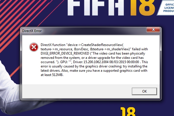

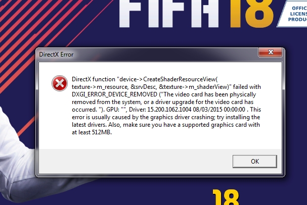

sobald das menü kommt kommt auch noch eine fehlermeldung ( siehe anhang ) , ob es was auch damit zu tun hat ?danach bricht es ab .

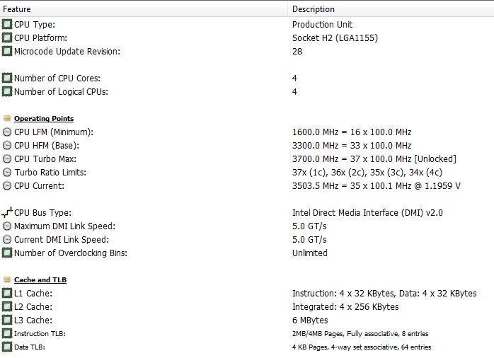

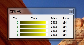

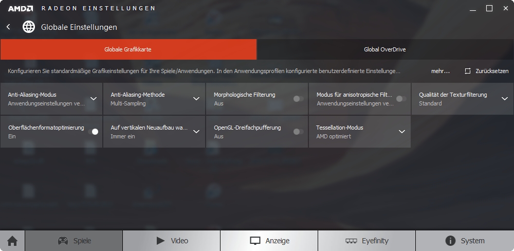

hab mal ein paar screens eingestellt zur CPU und GPU.
die CPU lief auf max ,solange das spiel lief , das war auch bei PES 18 so !?

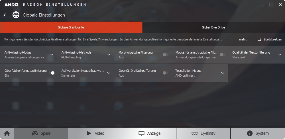

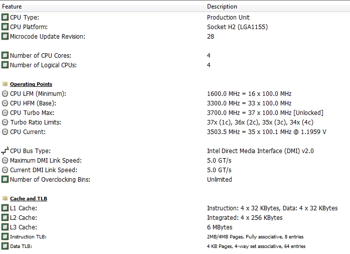

Und was ist mit CPU Takt während des Spielens? Davon sehe ich hier nichts...
wie soll ich den CPU takt auslesen , ist das nicht oben das mit den 4 grünen balken ?
Aber das ist nicht im Spiel oder? Normalerweise nimmt man dafür MSI Afterburner, da kann man sich mit einem Overlay im Spiel alles anzeigen lassen. Grafikkartentakt, CPU Takt, Auslastung, Temps... Das alles wäre hier interessant.
das spiel startet, dann kann ich noch die länderwahl treffen , dann kommt dieser startbildschirm , danach bricht es ab , und kommt, die im ersten post ,genannte meldung .

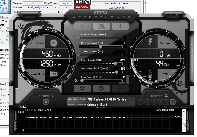

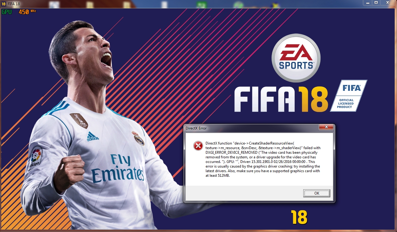

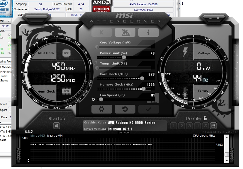

also ich hab den msi afterburner installiert . hab unten paar screens dazu.
die gerade linie ,unten bei CPU clock kam als ich das spiel gestartet habe .als das spiel abgebrochen ist ,kam
wieder der zickzack-kurs.
man sieht beim fifa-bild oben links die MHz der GPU.

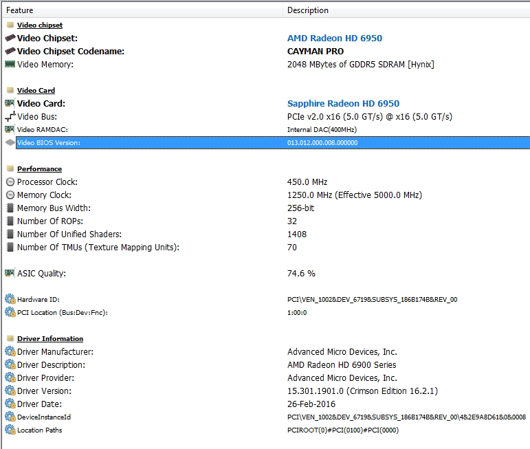

Wenn dieser GPU Takt im Spiel auch so ist ist es kein Wunder - der Takt ist viel zu niedrig.
Zudem steht in der Meldung dass noch Treiber 15.xxxx installiert ist.
ich habe den crimson treiber 16.2.1 installiert, steht auch beim MSI afterburner unten.
habe eine HD 6950 , reicht doch um fifa zu spielen. der neuste treiber unterstützt meine grafikarte leider nicht .
warum soll man auch unter einem älteren treiber nicht spielen können ?
schraubt man halt an den grafikeinstellungen etwas .
was kann ich denn wegen dem GPU takt machen ?
