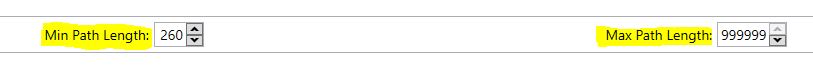

nachtrag:
also ich habe gerade zum ersten mal "path lenght checker" auf mein altes datengrab angewendet.
zumindest auf die ordner die ich noch retten konnte vom letzten jahr.
man kann ja mit diesem tool wunderbar anzeigen, dass pfade erst ab einer größe von 260 zeichen
angezeigt werden.
und tatsächlich, der toll spuckt mir 3600 pfade mit einer länge über 260 zeichen raus.
ich glaube das höchste was ich jetzt beim überfliegen gesehen habe, waren 307 zeichen.
das bedeutet, dass mein daten-fiasko vom letzten jahr tatsächlich mit dem überschrieten
der windows-standard-pfadlänge zusammenhängen könnte, oder ? (ich hatte ja nichts
in der registry verändert, weil mir ja das problem gar nicht bekannt war)
zum porotokol: letzten mal, nach einem sowieso sonderbaren win-update (stand in den medien)
meldete win (rechts unten wo das datum angezeigt wird), dass es mit meinem datengrab-hdd ein problem gibt
und ein neustar notwenig wäre. nach dme neustart das gleiche...als ich das datengrab überprüfte
liessen sich ordner nicht mehr öffnen und wurden mit o byte angezeigt etc...
dieser ganze stress liesse sich also ganz simpel mit dieser änderung in der win-registry und erweiterung
der maximalen pfadlänge auf über 30k zeichen beheben ?? ohne sorge, dass ich sonstige windows probleme
dadurch bekomme ?
denn falls ich diese erweiterung tatsächlich problemlos nutzen kann, wobei ich mich frage warum microsoft es nicht gleich so standardmässig einstellt (???) dann wäre mein problem gelöst. denn zwischen aktuell 307 zeichen maximalen pfadlänge die ich all die zeit genutzt habe bis max 30k zeichenlänge sind ja welten und ich hätte noch viel spielraum um meine kreaativität auszuleben ohne angst zu haben, dass mir windwos meine ordnerstruktur wieder kaputmacht, falls es tatsächlich daran gelegen hat.
