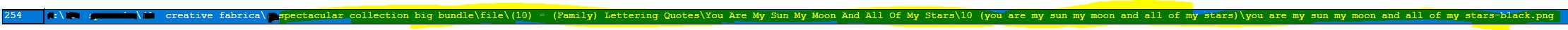

ich habe gerade rausgefunden dass bundles von creative fabrika sehr lange pfade beinhalten...wtf ? :-) wie soll man ohne registry änderung solche bundles abspeichern...schlecht gelöst von den designer die bei creative fabrica hochladen... = gleich mal 254 zeichen pfad

ksjdgzagt schrieb:
ok, also kann man die änderung in der registry unter win 10 machen und gleichzeitig natürlich backups wöchentlich. damit sollte es langfroistig klappen, ja ?
Ich würde sagen, ja. Ich lebe damit ja auch schon einige Jahre ohne irgendwelchen große Probleme.
Ja, genau das ist das "beliebte" Problem, sobald man diese Dinger auspackt. Wie gesagt, durch das ganze Java Zeugs habe ich fast täglich diese Probleme auf Arbeit.
Reaktionen: ksjdgzagt

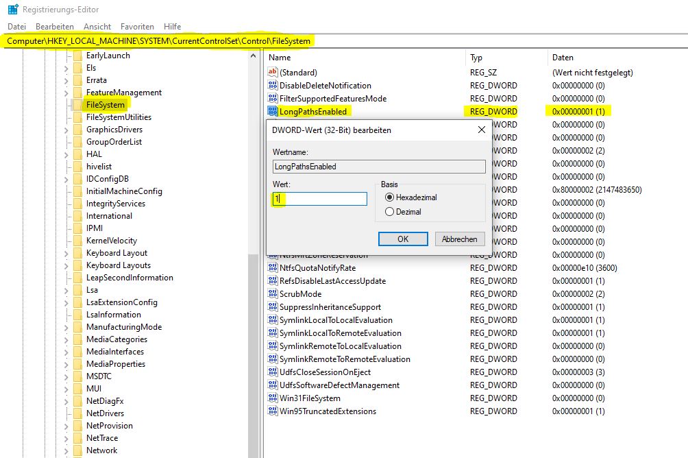

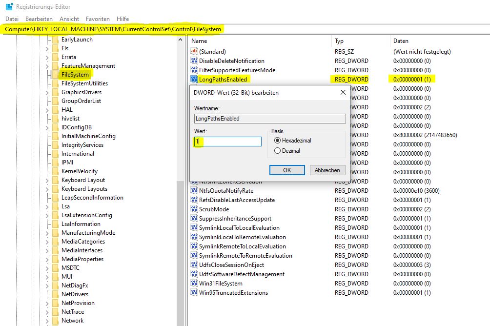

ok, also ich habe die einstellung bei "long paths" in der reg auf 1 gestellt und das wars ?
die änderung ist in kraft getreten ? oder muss ich ein neustart ausführen und erst dann ist es wirksam ?
ksjdgzagt schrieb:
diese 260er api-zeichenbegrenzung bezieht sich auf den DATEINAMEN ?
oder auf die PFANDLÄNGE ?
Du musst unterscheiden zwischen Dateisystem und Betriebssytem. NTFS hat die Beschränkungen wie ich es geschrieben habe, also über 30.000 Zeichen für einen Pfad sind kein Problem.
Windows beschneidet das künstlich. Kannst du halt ändern über die Registry. Stabilitätsprobleme sollten da keine auftreten, aber kann halt sein, dass manche Programme mit den langen Pfaden nicht klar kommen. Das äußert sich vermutlich nur darin dass du dann manche Dateien mit manchen Programmen nicht öffnen kannst.
Reaktionen: Asghan und ksjdgzagt
