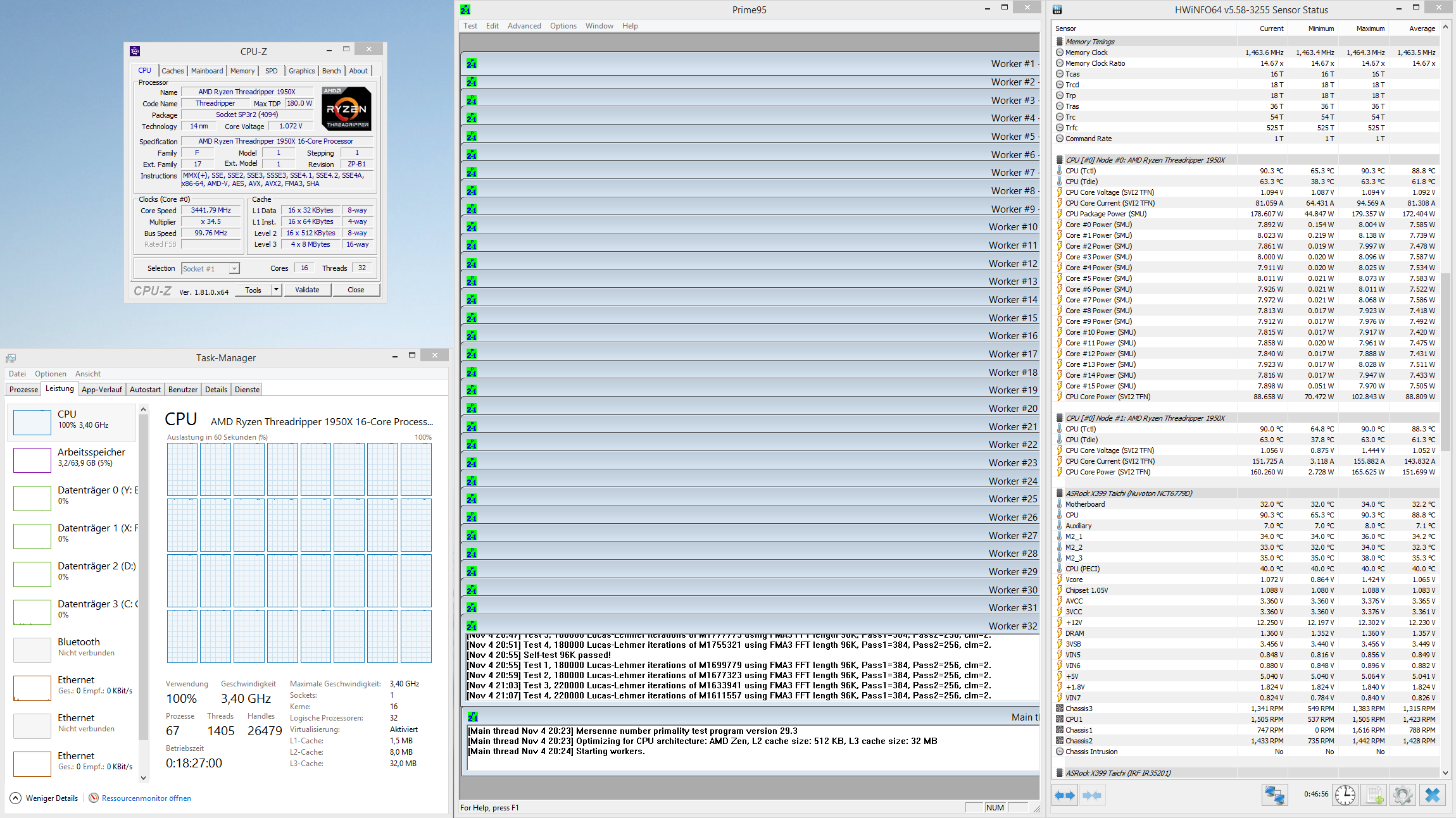

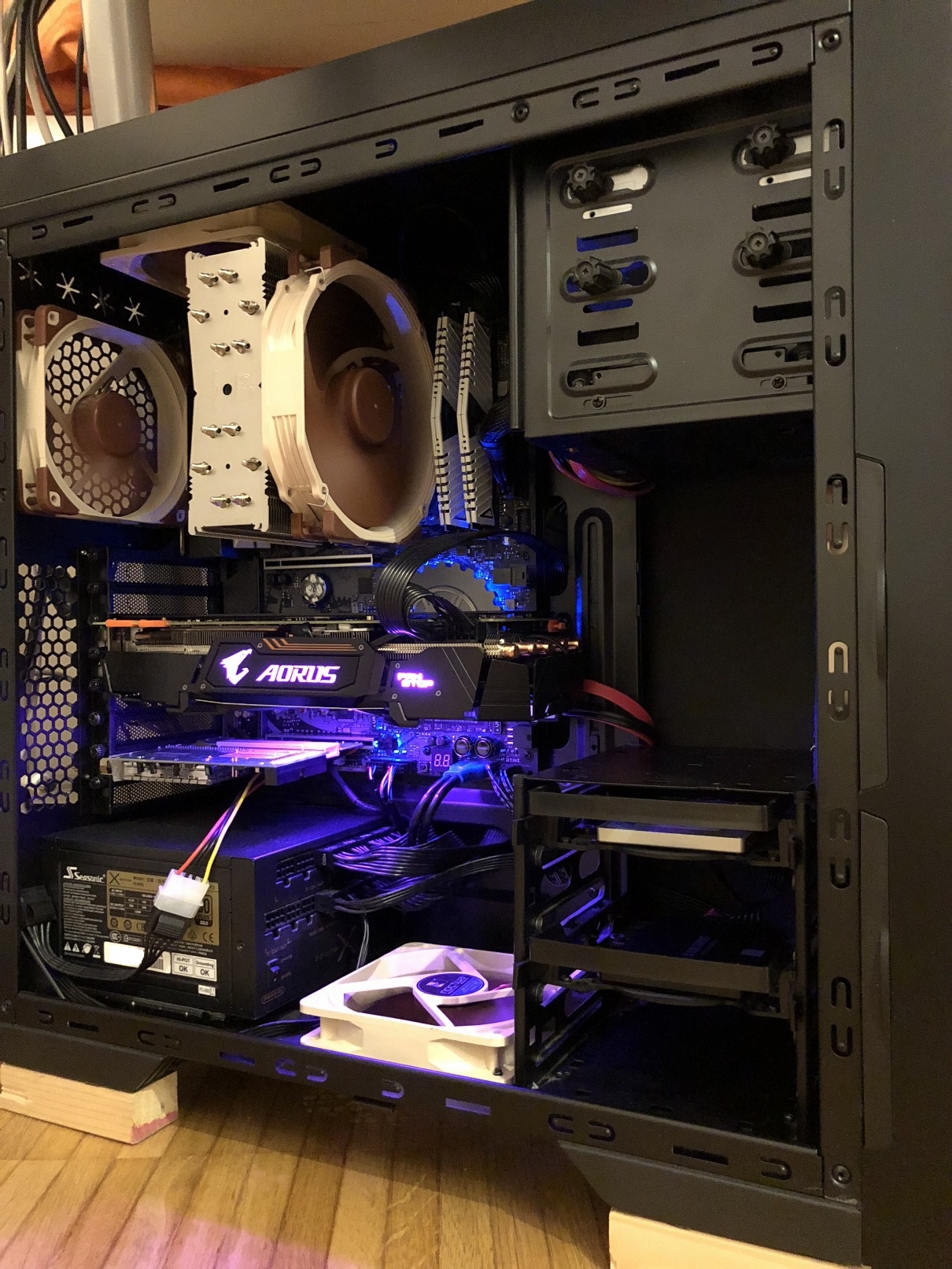

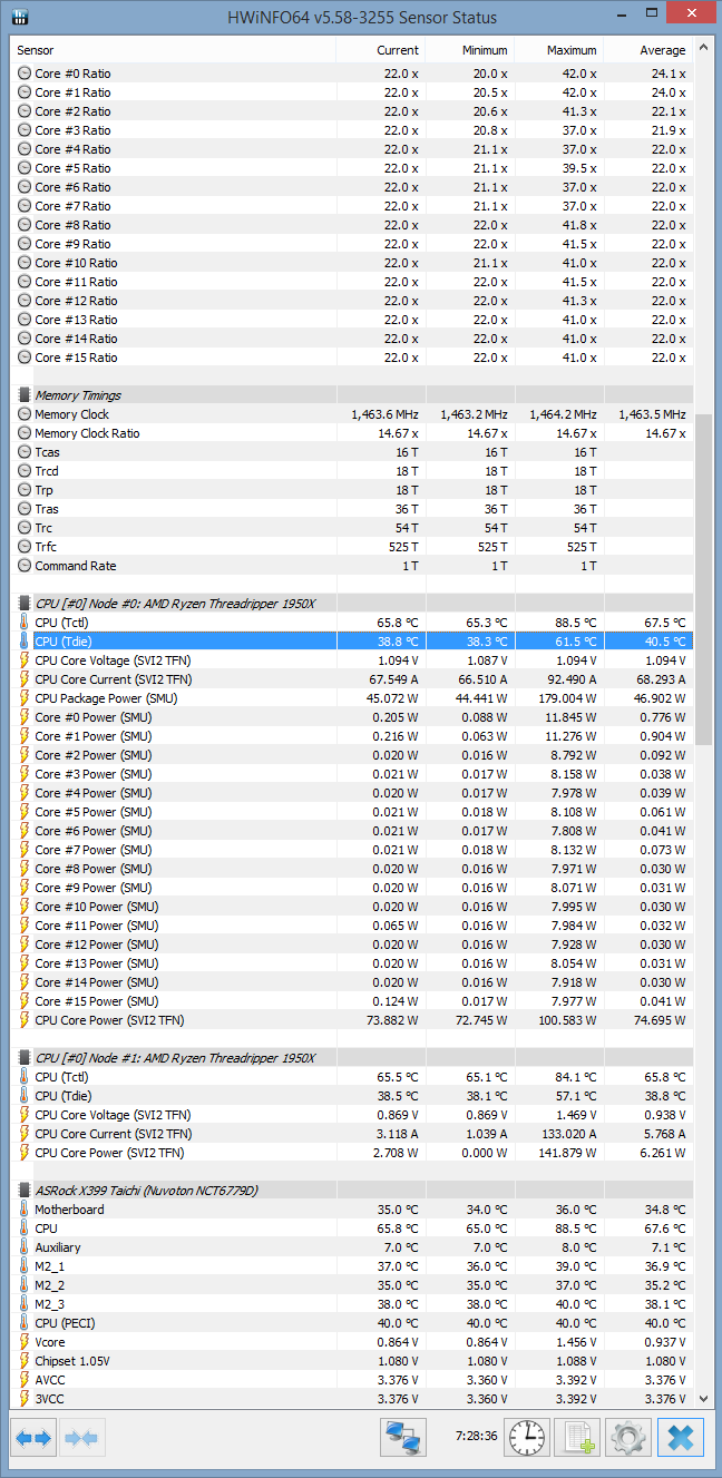

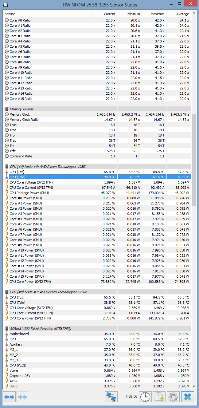

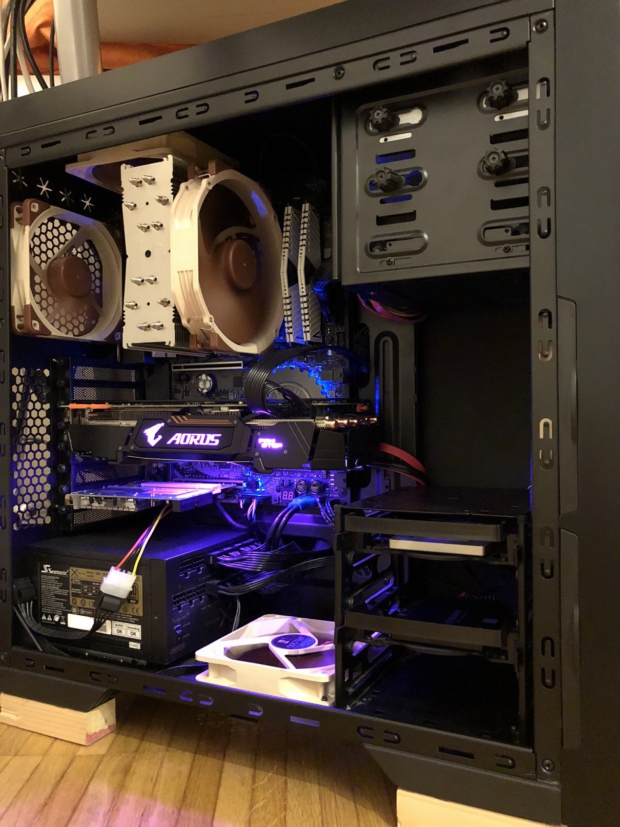

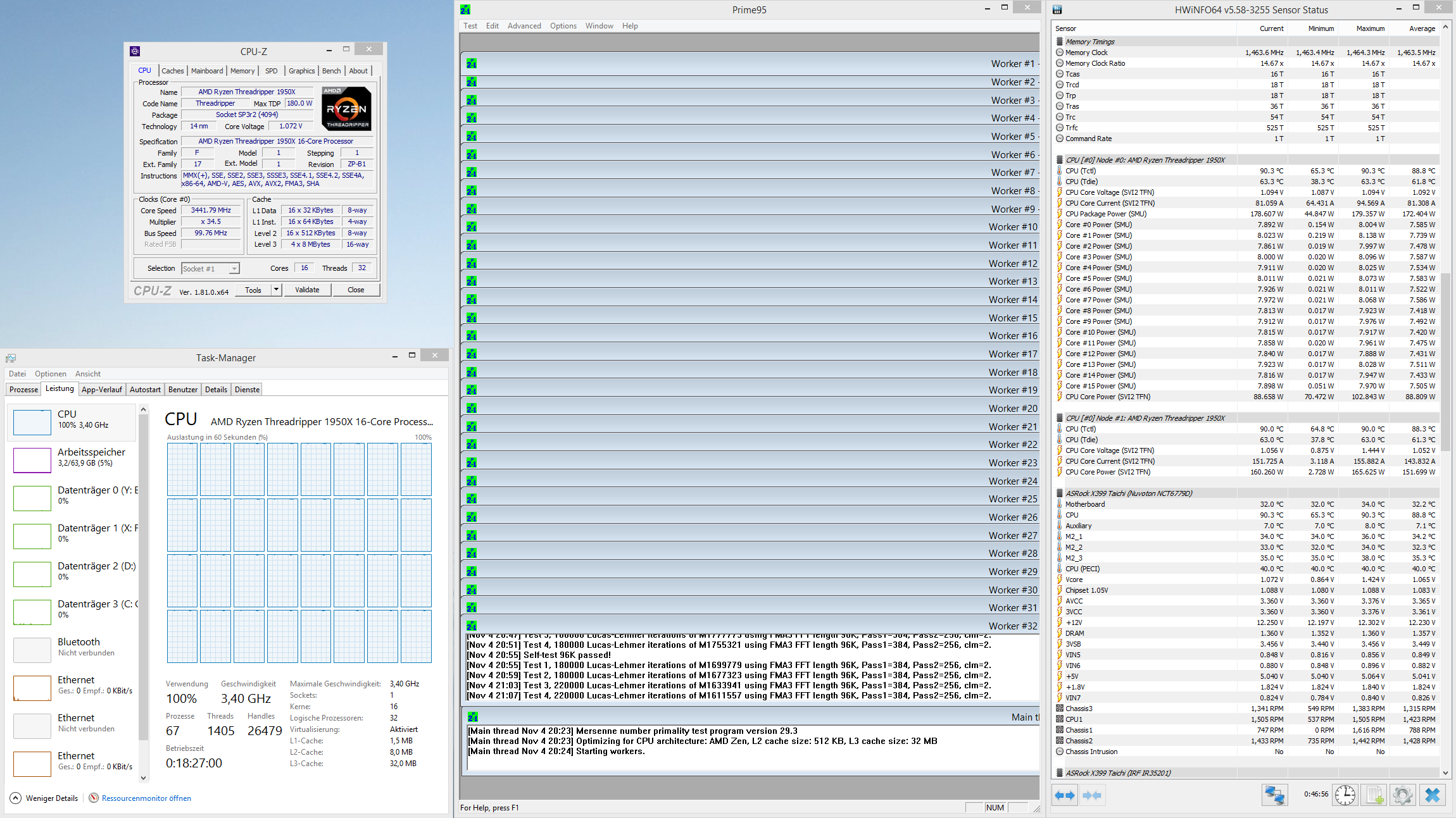

Tatsächlich, Schande über mein Haupt :( ! Nichtsdestotrotz war der TC14PE sicherlich nicht der Weisheit letzter Schluss nachdem die Temperaturen (im geschlossenen Gehäuse bei gut 20° Raumtemperatur) unter Volllast mit dem U14S deutlich besser geworden sind:

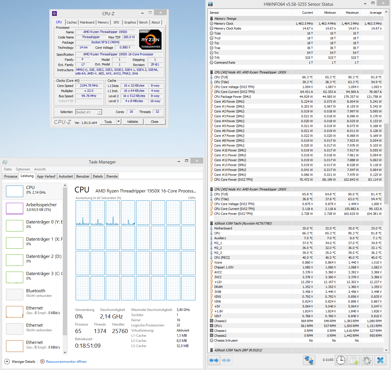

Komischerweise liegt die CPU im Idle allerdings immernoch bei um die 40°, was mich dann doch irgendwie verwundert...
Is des normal?
Was passt daran jetzt nicht? Die Werte sind doch optimal.
Wo genau wäre der Vorteil bei weniger als den 38Grad im Idle, außer einer potentiell höheren Lautstärke?
taktet die CPU im idle runter ?
mal abgesehen davon das die Temps doch super sind.
meine CPU geht im idle bis auf 800 MHz und 0,752V runter.
Hat 4 Kerne 8 Threads und 95 Watt TDP - ist aber auch geköpft.
Hat im idle dann halt auch nur ~ 24°C (je nach Raumtemp)
deine CPU hat
16 Kerne 32 Threads und 180 Watt TDP und im Idle 38 Grad und unter Last gerade mal ~ 25°C mehr.
Das ist garnix - die Werte sind TOP !
MOMENT !!
hat der jetzt 61,5°C oder 88,5°C ?

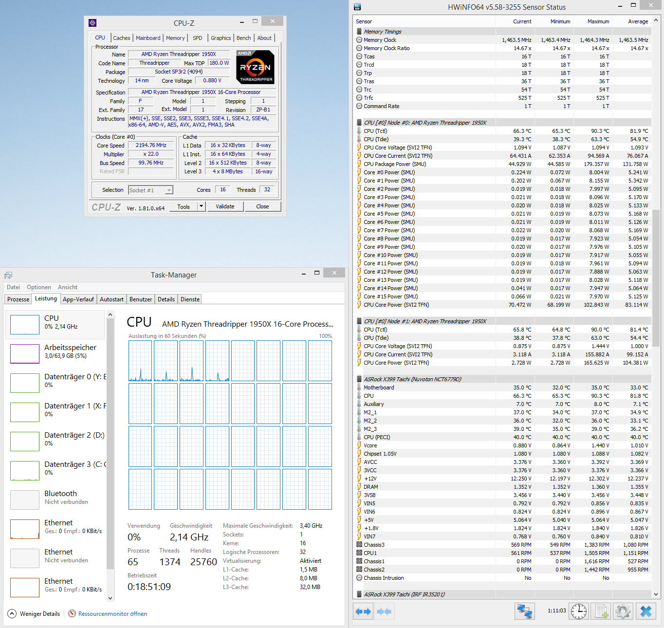

wie wird denn die CPU befeuert ? .. kannst du mal ein CPU-Z Screen unter Last machen ?
naja von meinem Xeon X5650 @ NH-D15 bin ich eher Werte deutlich unter 30° im Idle gewohnt
die 61.5° entsprechen der tatsächlichen Temperatur, die 88.5° beinhalten bereits den Offset
61,5° ist doch mega
denk dran, du hast 10 fucking Kerne mehr ;)
gibt es da nicht auch so eine cool'n'quiet Funktion ?
bzw. taktet die CPU jetzt runter ??

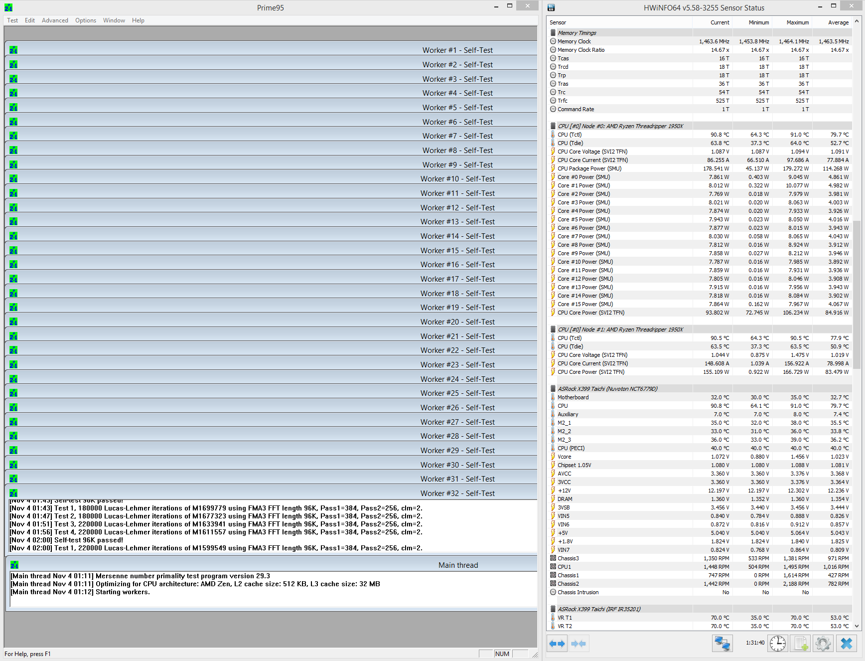

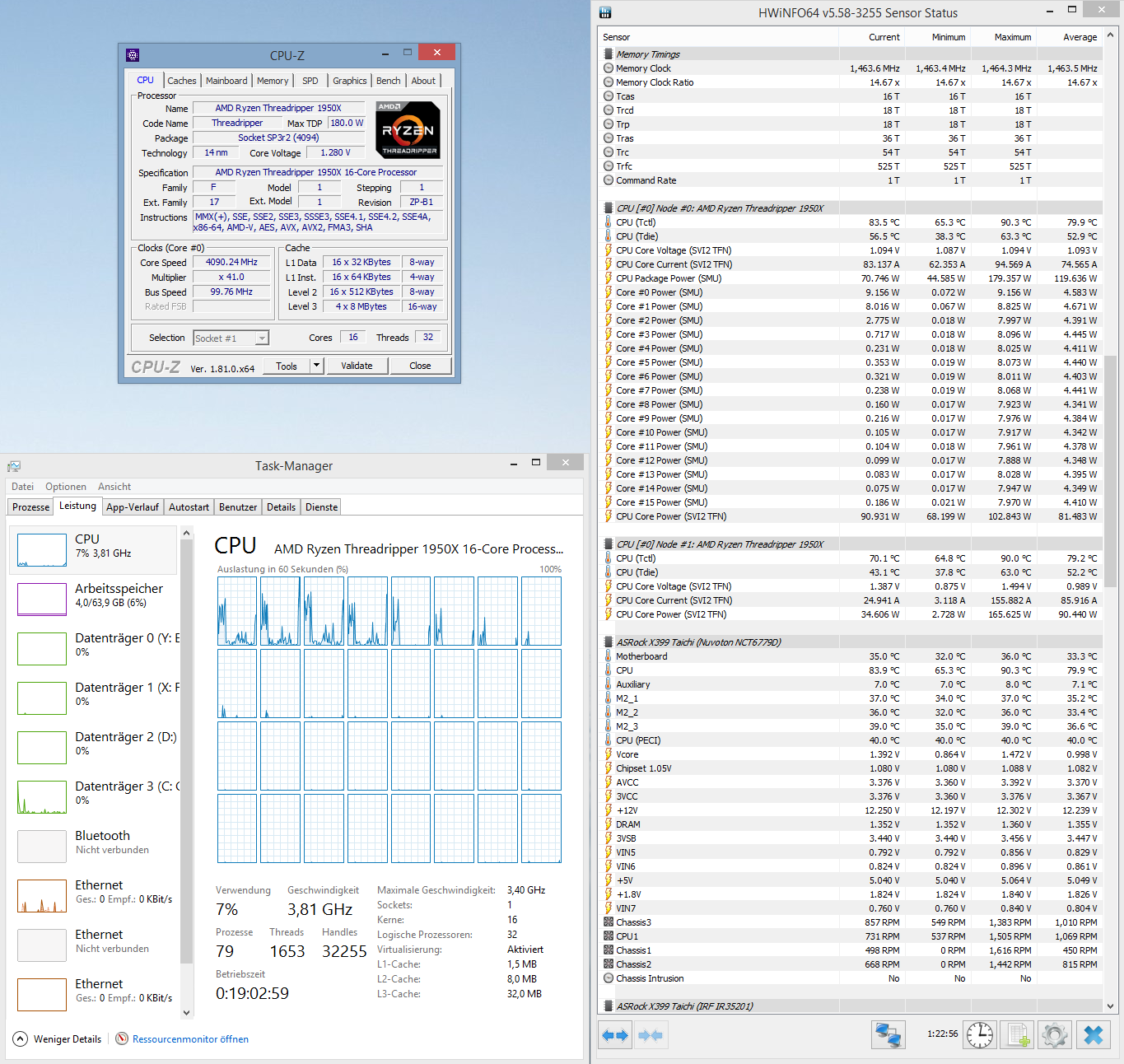

CPU-Z Screen unter Last schuldig ;)
So bitteschön :)
Stromverbrauch laut Elgato Eve Energy: 277W
Raumtemperatur laut Elgato Eve Weather: 20.9°C
Und hier noch die Temps knapp eine halbe Stunde nachdem Prime ausgemacht wurde:
Passt das so? Mir kommts in beiden Fällen vor als wärs ein bisschen zu hoch, insbesondere in Anbetracht der niedrigen Raumtemperatur.

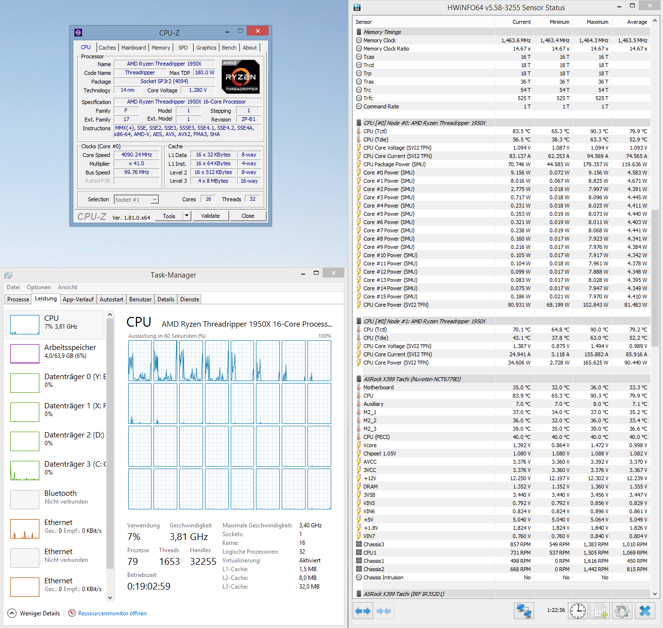

Weiterhin springt die Kerntemperatur z.B. beim Starten von Programmen immernoch schlagartig auf bis zu 60° wie z.B. hier:
Kann doch eig nicht sein...
naja - einer der Kerne (oder 2 bis 3) steigt dann wohl schnell an .. mit 4 GHz und 1,280V ... j nach Turbo kA wie der bei deiner CPU ist.
also vor allem das eben bei längerer Volllast nichts über 65 Grad kommt - ist doch einfach genial.
Wahrscheinlich sind die Spannungswandler aufm Board wärmer als die CPU.
Ich würde bei solch einer CPU entweder Wakü + aktive Board-Belüftung oder eben ein dicken fetten TopBlow Kühler nutzen.
aber die Temps sind absolut top.
Wenn die Temps schnell auf gefährliche hohe Temps klettern würden - würde ich sagen - OK, keinen richtigen Kontakt.
Aber max ~63 Grad - alles senkrecht ;)
Temperaturen passen, meiner pendelt sich auch je nach Raumtemp bei 60-65°C ein unter Volllast.
Das er direkt auf 60°C springt hab ich zwar nicht, das geht langsam von 50°C hoch in den ersten 30-60 Sekunden.
Aber wichtig ist die max Temp und wenn die bei den ~60°C liegt ist alles in Butter.

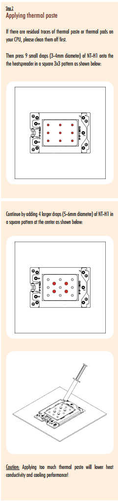

Also zum Auftragen:
ssuuuper Optimal wäre natürlich ein fetter Klecks in der Mitte und dann FEST DRÜCKEN.
Somit hast du im Optimalfall absolut keine Luft zwischen DIE und Kühler ... kann man einfach nur schlecht prüfen.
(gibt ein Video da wurde das man mit Glas getestet)
Ich persönlich mache eine schöne flächendeckende Schicht drauf und dann noch ein kleinen Klecks in die Mitte.
Drücke den Kühler SATT an und drehe ich auch leicht hin und her ;)

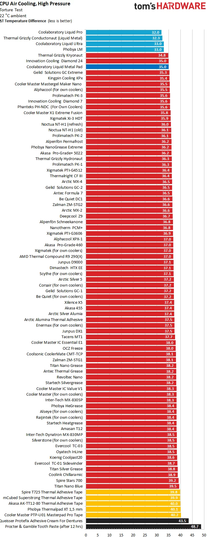

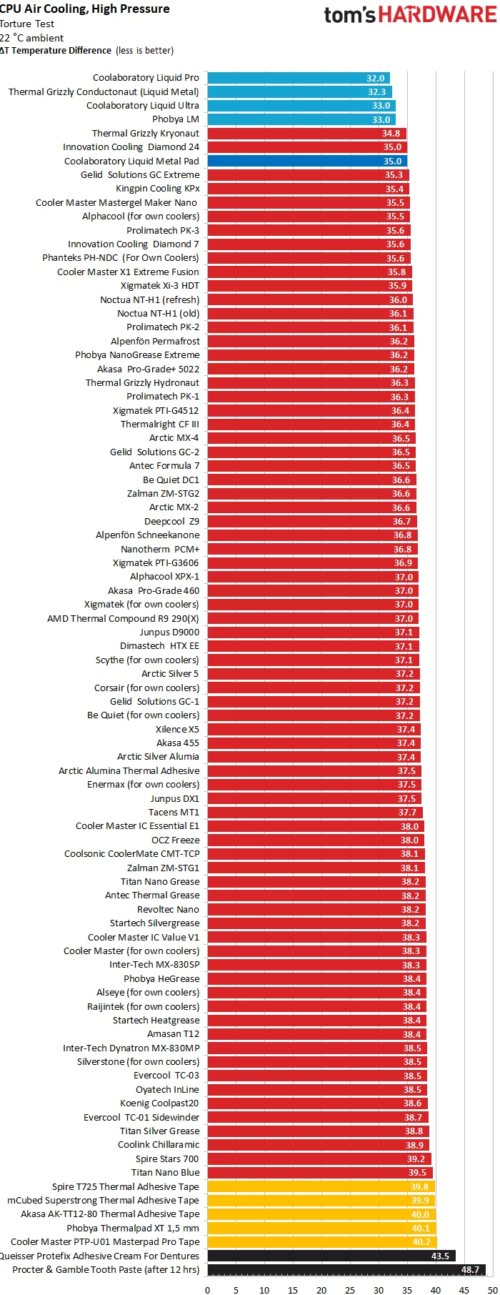

naja so groß sind die Unterschiede zwischen der Grizzly und der H1 dann auch wieder nicht...
Quelle: Tom's Hardware

WLP ist die Noctua NT-H1, aufgetragen wurde sie:
  • wie von Noctua empfohlen
  • als dünne Schicht sowohl auf dem HS sowie auf der Kontaktplatte
  • als großer "Klumpen" in der Mitte des HS
In jedem Fall hab ich den Kühler vor dem Anziehen der Schrauben mit ein bisschen Druck von oben auf der CPU hin- und her bewegt, damit sich die WLP besser verteilt. Zudem hatte ich jedes Mal beim Abmontieren echt Mühe, den Kühlkörper überhaupt wieder von der CPU wegzubringen, was ja grundsätzlich schonmal kein schlechtes Zeichen is nehm ich an. Trotzdem bin ich echt unzufrieden mit den Temperaturen, auch im Hinblick auf die Sommermonate...
