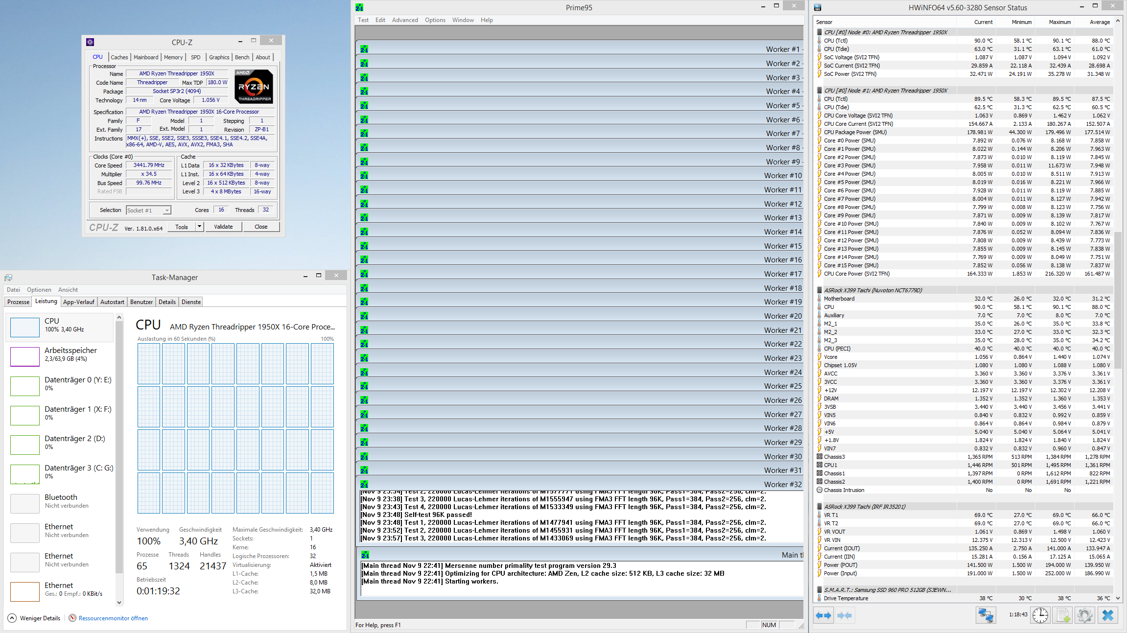

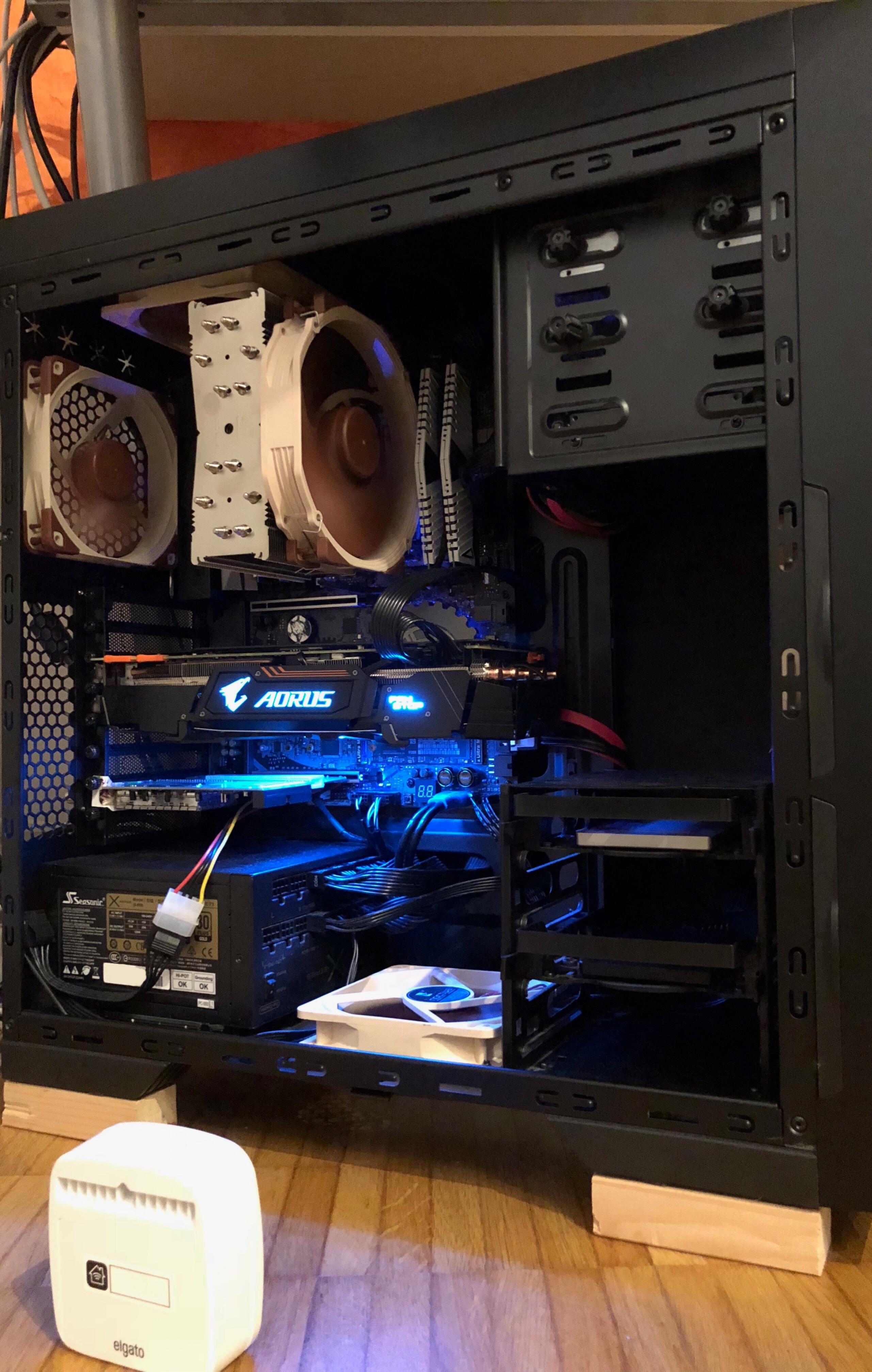

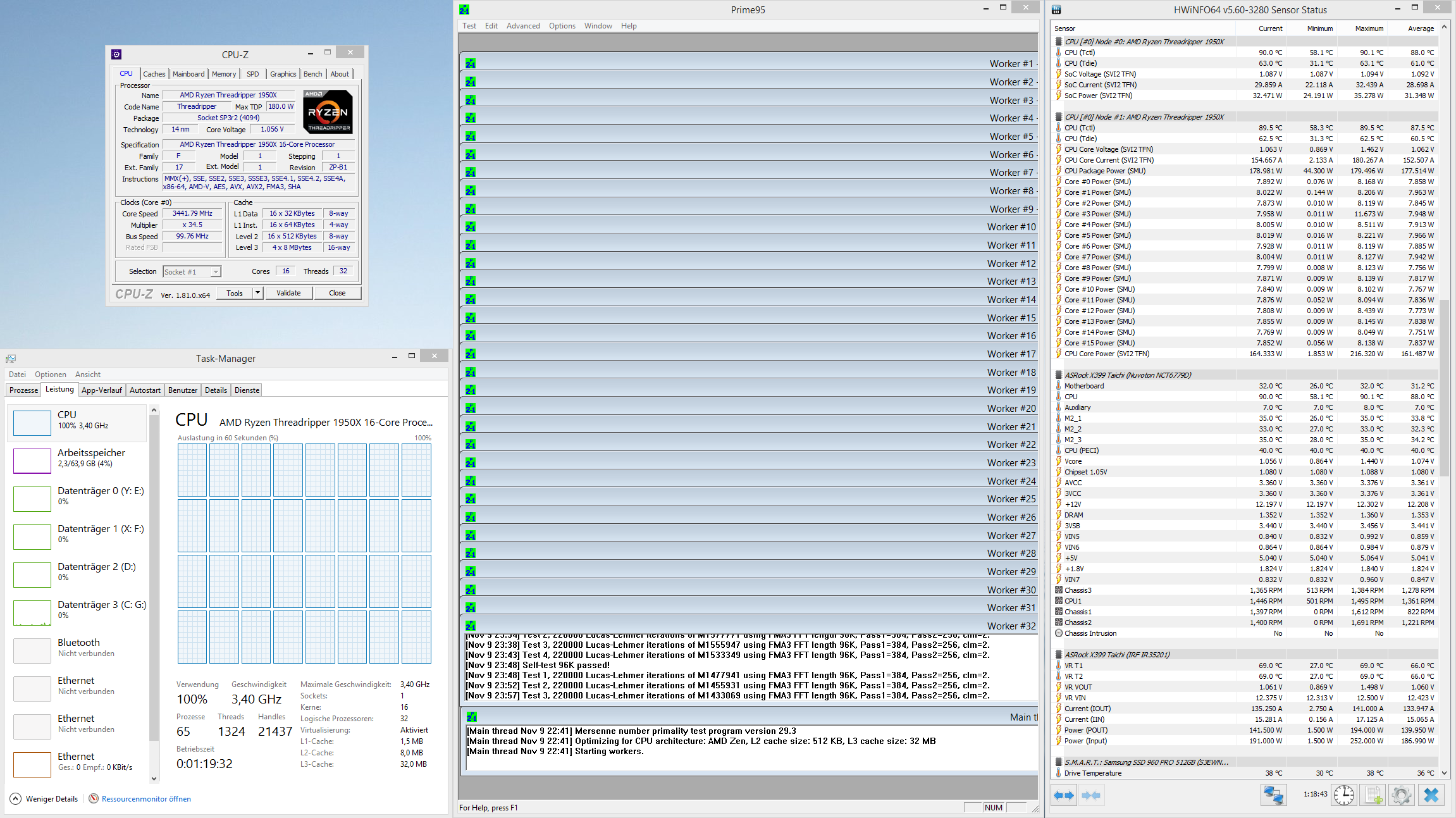

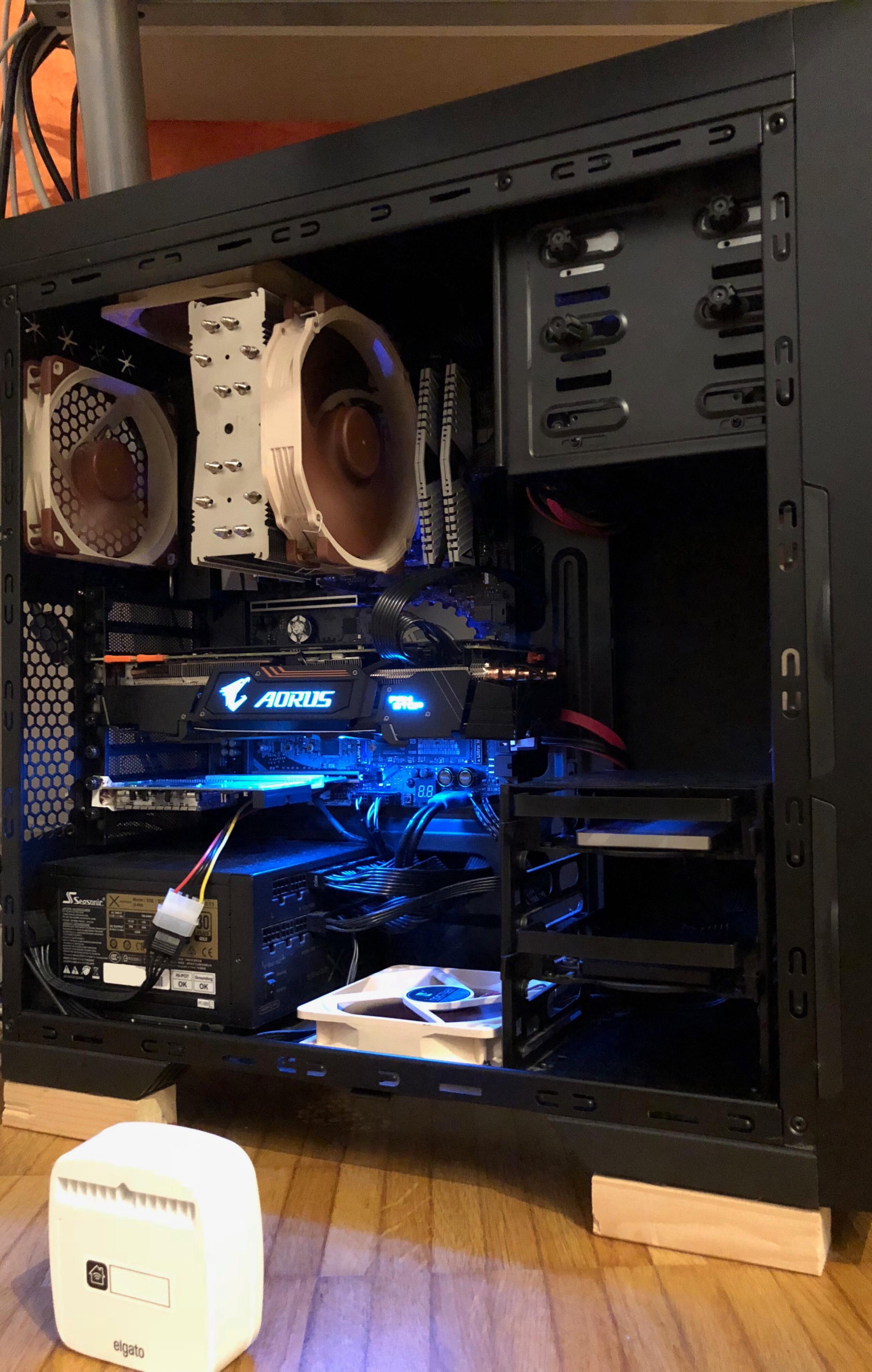

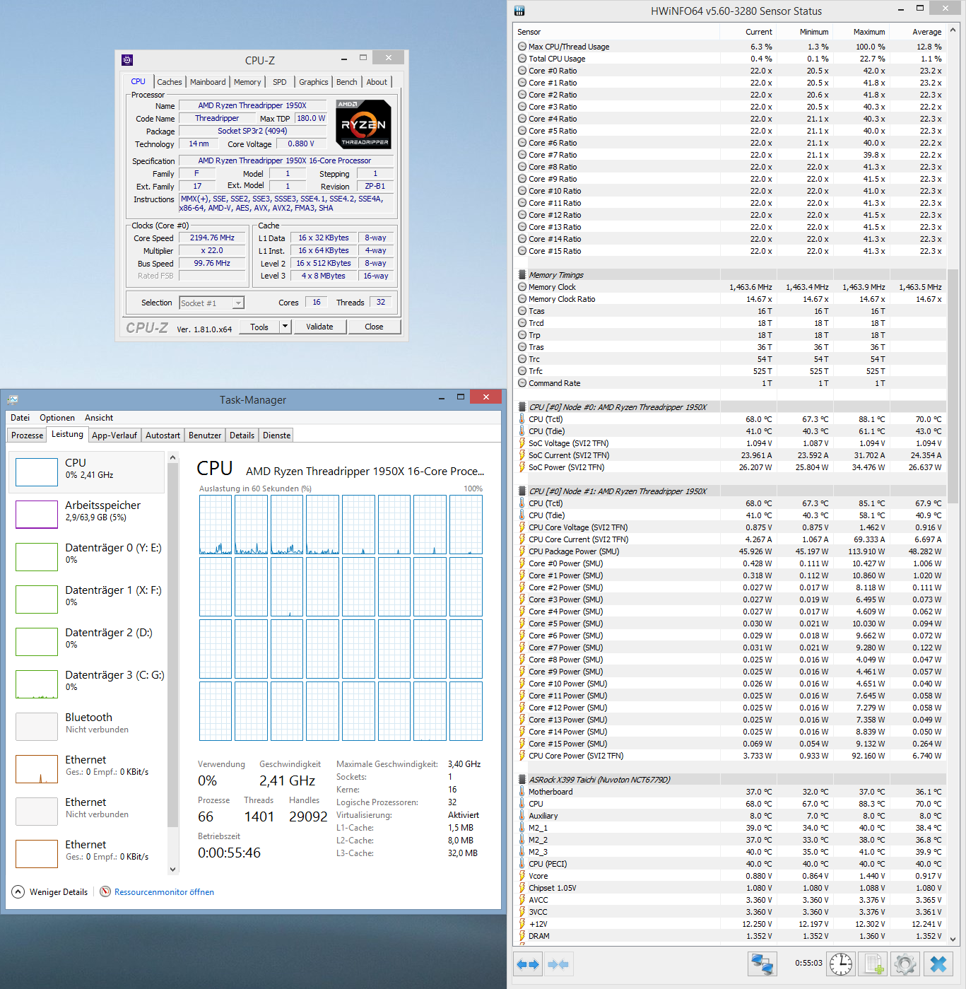

So, hab jetzt am Abend nochmal ausgiebig getestet:
  • Vollast mit offenem Gehäuse bei 22.5° Raumtemperatur (das weiße Kästchen im Vordergrund is der Temperaturmesser):
  • Vollast mit geschlossenem Gehäuse bei 22.6° Raumtemperatur (alles andere unverändert):

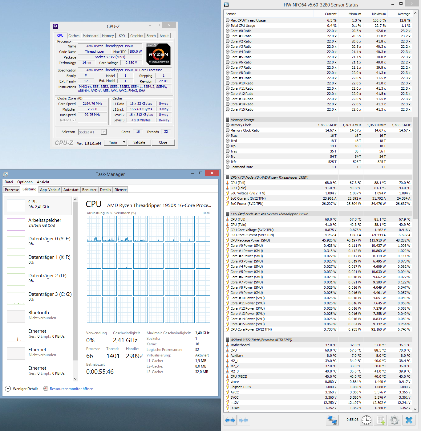

  • Leerlauf eine gute Stunde nach Stoppen von Prime (Gehäuse weiterhin zu, Raumtemperatur 22.6°):

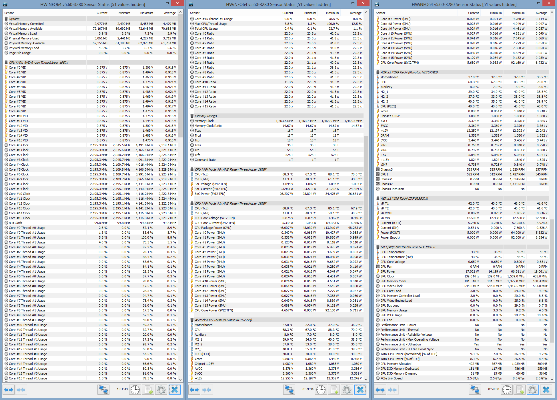

  • Alle Messwerte (min/max/Durchschnitt) auf einen Blick:
Was mich vor allem stört sind die 41° im Leerlauf und die 0.3-0.5° Temperaturunterschied zwischen den beiden Nodes. Ersteres lässt sich allerdings vermutlich nicht so leicht beheben, da der Kühlkörper selbst bereits 38° warm ist (laut meinem Laserthermometer). Letzteres hingegen kommt mir so vor, als hätte der Kühler zu einer Node keinen so guten Kontakt wie zur anderen, kann das sein?
