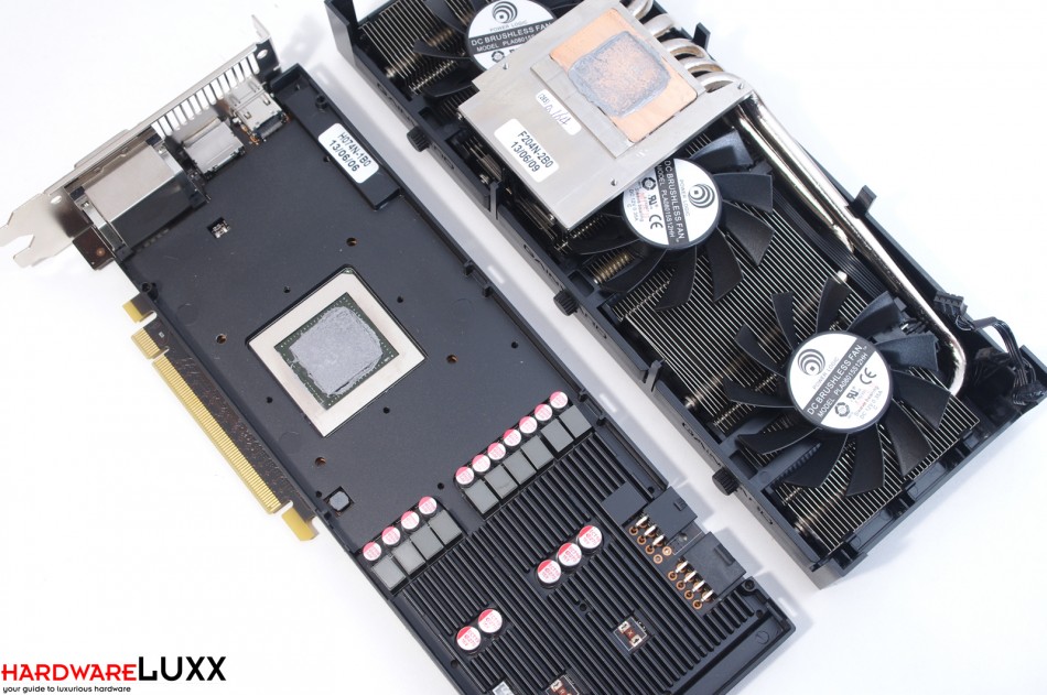

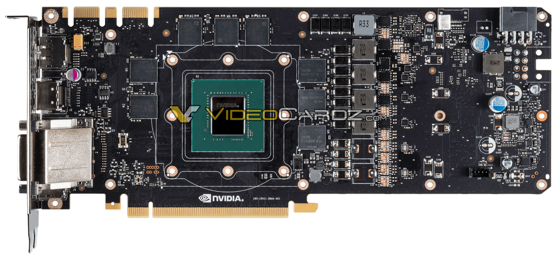

Hier ein paar fotos.
test-gainward-gtx780-gtx760-phantom-17-950x631.jpg Phantom Kühler einer 780.
NVIDIA-GeForce-GTX-1070_2.jpg pcb der 1070
So richtig festgeschraubt wird der Kühler ja nicht.
Aha da braucht man eine Baseplate für.
