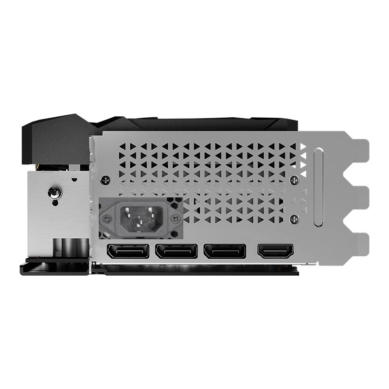

Wieso baut man grafikkarten nicht einfach so?
Reaktionen: bendonsky, Munkman, Ja_Ge und 3 andere

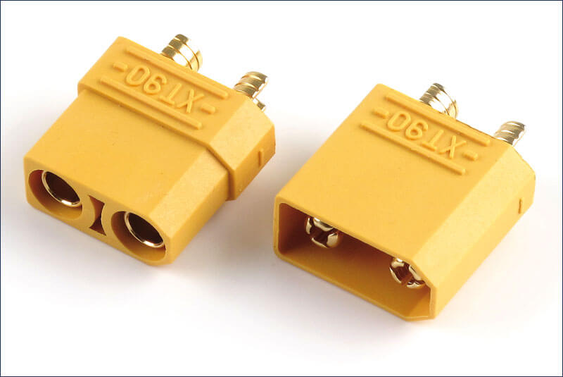

Genau dort liegt das Problem, eine Ueberwachung oder gar aktives Balacing macht die "neue" Loesung am Mainboard auch nicht.
Man haette es sich einfach machen koennen, und was schon bestehendes verwenden ....
z.b. der XT90 Stecker aus dem Modellbau:
85-90A Dauerstrom (bei 12V also ~1000W Last kein Problem)
Impulsstrom bis 120A
Kein Problem mit schmorenden Kabeln, da keine Parallelschaltung.
Kein Problem mit Stecker/Buchsen Abnutzung, da ausgelegt auf oftmaliges an/abstecken.
dann werden die noch größer und schwerer und teurer wenn du da noch ein passendes netzteils für auf jede karte packen musst ;)
aber ja der stecker sellte das aushalten was selbst die großen karten da ziehen wollen...
