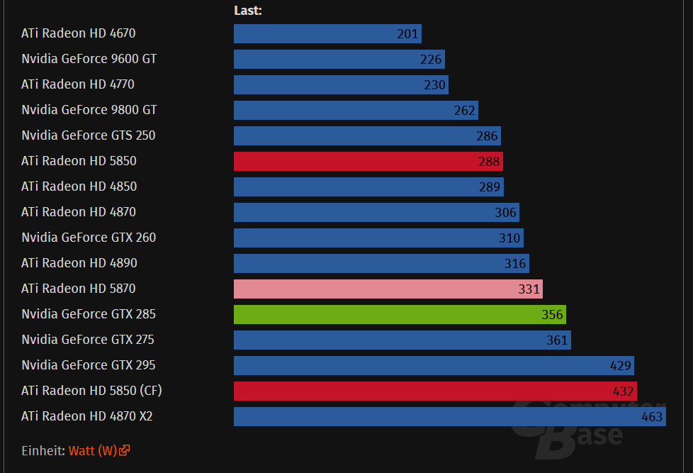

Zur damaligen Zeit waren diese Messungen auf den gesamten PC bezogen und nicht rein auf die Grafikkarte. Das steht auch irgendwo im Text. Keine Ahnung wieviel man von diesen Messungen abziehen musste um auf den ungefähren Wert der Grafikkarte alleine zu kommen.
