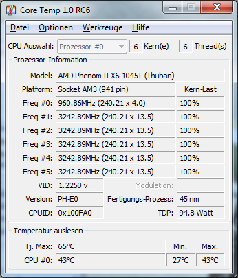

habe meinen 1045T von 2,7 auf 3,2 Ghz übertaktet. Nur taktet der erste Kern nicht hoch und bleibt bei 960 Mhz hängen.
Hier ist noch ein Bild von Coretemp nach 10 minuten Prime95:
Hab in den Einstellungen schon eingestellt, dass Coretemp auf den eigentlich gemessenen Wert 12° draufpackt.
Die Temperatur ist mit max 43°C vollkommen i.O (Macho Hr-02)
Der Phenom läuft mit 1,25 Volt (+0,025V) und Cool&Quite ist ausgeschaltet.
FSB = 240 Mhz; Multi = 13,5; HT Link = 1681 Mhz; NB = 1922 Mhz
Kann auch noch wenn ihr es für nötig haltet nen Foto von meinen Bioseinstellungen machen.
Sonstige Hardware:
Mainboard: Gigabyte 770TA UD3
RAM: 8 GB Dualchannel
Netzteil: Aerocool E85M-550Watt
Grafikkarte: HD 6870
Wie bring ich nun den ersten Kern wieder zum hochtakten?
Danke schonmal :)
