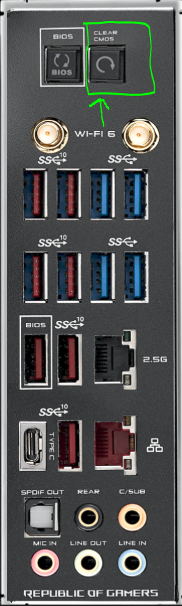

Fahr das System nochmals runter, trenne es vom Strom
und drück den CmosClear Knopf für 3-5 Sekunden.

CmosClear was bringt das wenn ich das Bios sowieso schon Zurückgesetzt habe, sorry flas ich jetzt falsch bin bräuchte mal eine Erklärung

Du setzt es halt so (nochmals) korrekt zurück, wobei nichts nachteiliges passieren kann.
Aber wenn dir das zu viel wird, beim System, ohne Strom,
den ClearCmos Knopf 2-3 Sekunden zu drücken, dann lass es sein 🤷‍♂️

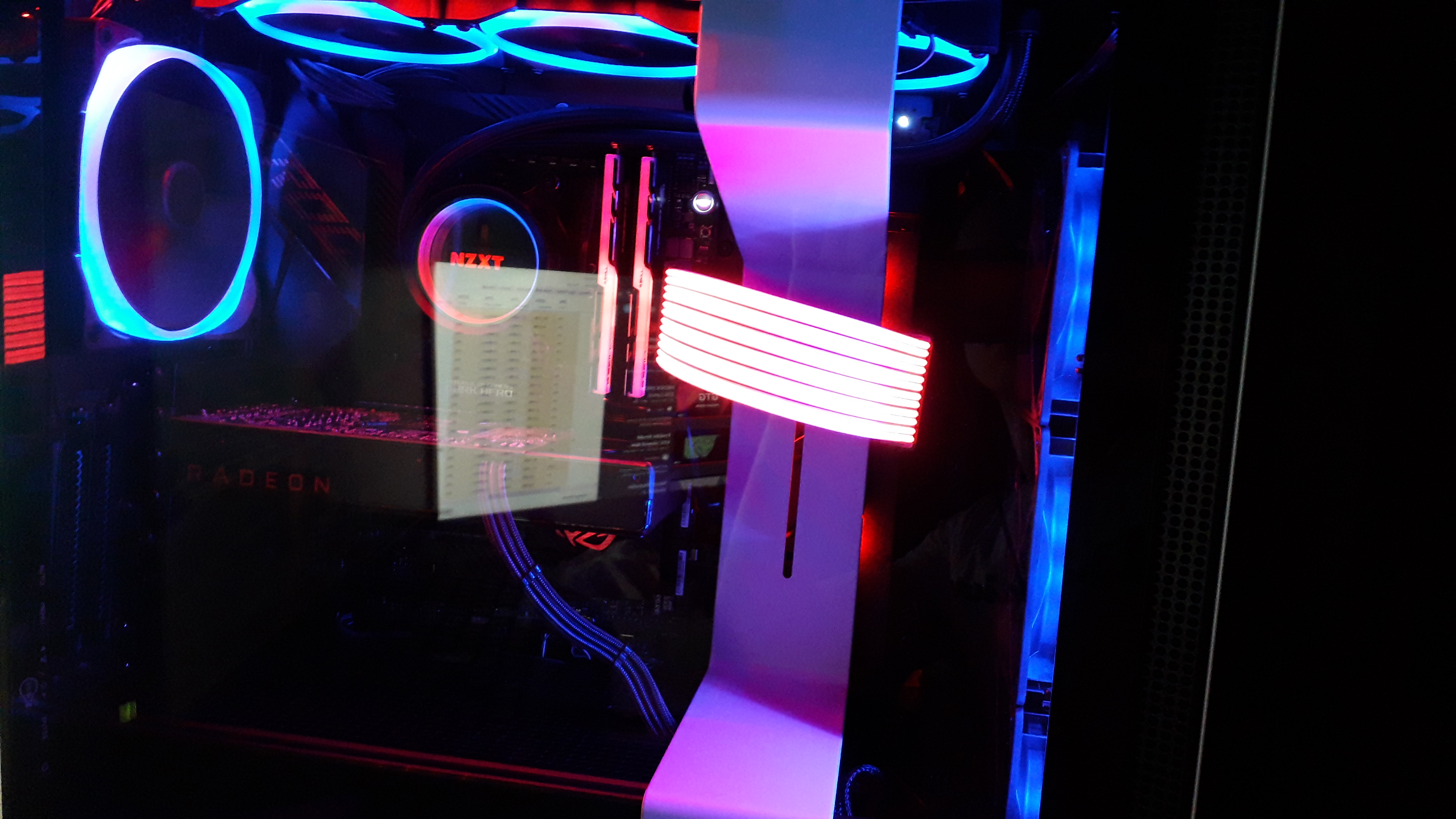

2. Stelle sicher, dass deine AiO (wie verbaut? Fotos?) korrekt sitzt und durch nichts beeinträchtigt wird und DANN stellst du im BIOS nach deinen Wünschen die Lüftersteuerung mit passender Lüfterhysterese ein.
Achja, nebst AiO: welches Gehäuse kommt zum Einsatz? Wie sind wo weitere Lüfter verbaut, falls vorhanden?

Ok also die AIO ist richtig verbaut ich schicke mal ein Bild zumale einen Tag vorher auch noch alles i.o war und ich habe nix an der AIO gemacht. Wie gesagt ist das seit dem Stromausfall so, kann es sein das Windows kaputt ist?

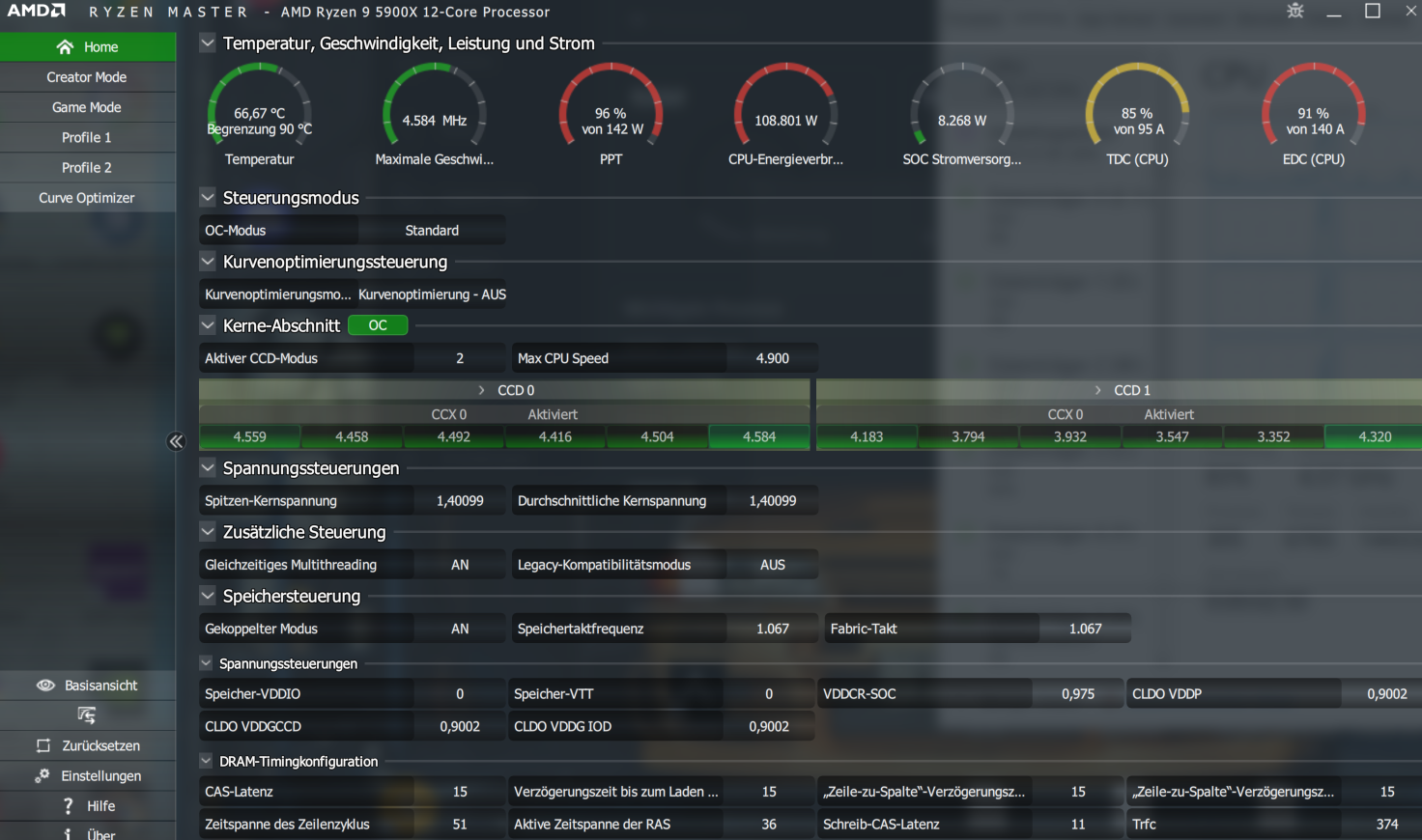

@Gabbler
Ich sehe auf deinem Screenshot vom Ryzen Master, dass die CPU gerade 110 Watt zieht und dabei 67°C erreicht. Die Werte sind also okay.
Die Frage muss eher lauten: was tust du denn gerade, dass die CPU 110 Watt zieht? Windows geht von einem Stromausfall übrigens nicht kaputt - mal von unglücklichen Umständen, wenn gerade ein Update durchgeführt wird und das System nicht mehr booten kann, abgesehen.
Die Temparatur ist dann noch hochgeschossen und die 110 watt kommen daher das ich den edge und mein emaiprogramm gmail geöffnet habe das kann ja ber nur ein schlechter witz sein das die cpu da 110 watt benötigt
Die CPU zieht sogar 136W. Schau mal im Taskmanager nach, was das verursacht.

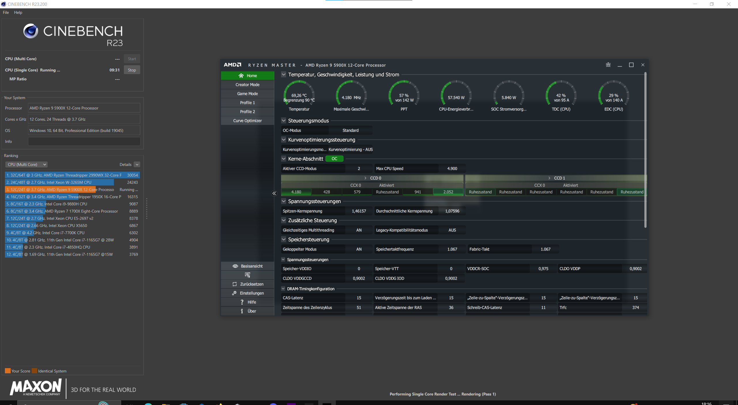

Ich habe jetzt nochmal dasselbe mit cinebench gemacht ich denke ich stelle mal die lüfterkurve um weil diese genau ab 70 grad anfängt hochzudrehen
einmal der anit malware von windows ganz am anfang und dan eben die normalen apps wie nzxt cam und das control center von asus etc
